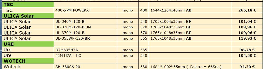

Und sagt ja niemand, dass Du keine 325W Module kaufen sollst, nur sollten sich die dann preislich deutlich von aktuellen Modulen mit 350W-380W abheben da sie technisch dem Stand von 2018 / 2019 entsprechen.
325W Module sollten aktuell deutlich unter 100€ Brutto kosten und je nach Menge schon auf die 90€ zugehen.
Mich würde deine Bezugsquelle interessieren :wink:
Naja, bei 370W Modulen oder 380W Modulen liegt man aktuell bei rund 0,33€ / Watt
umgerechnet 0,33€ x 325W = 107,50€
Allerdings sind schon die 335er billiger -> 105€
und bei New-Energy-Light-Solutions gibt's die 335W Module sogar für 98€ / Stück
