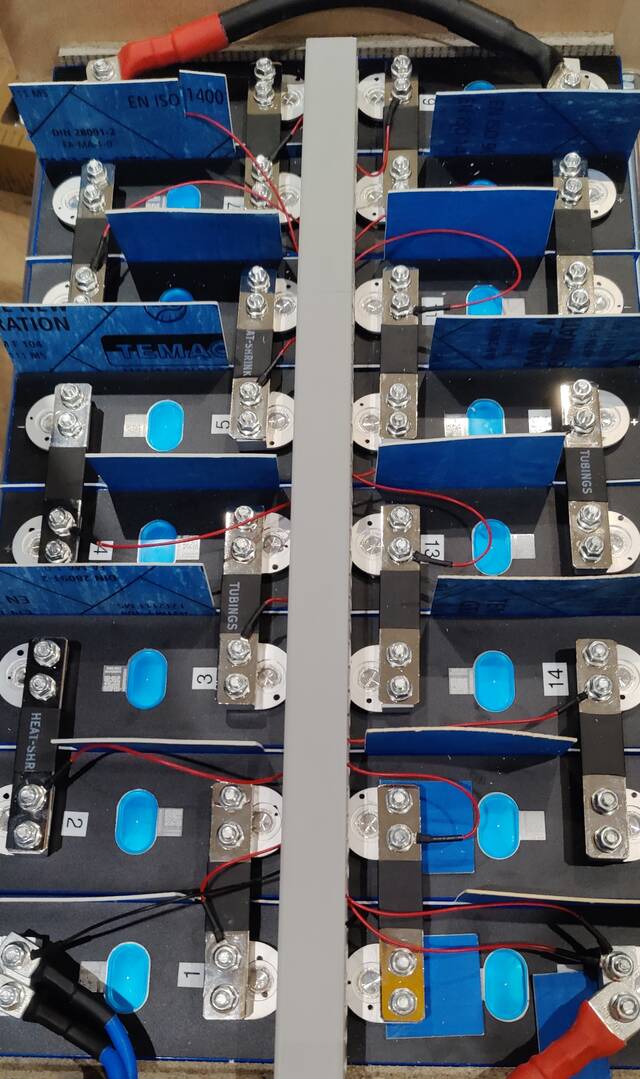

Hallo, gerade habe ich gelesen dass die blaue Folie bei den EVE 280K eine PET Folie ist. covered with blue film (material: PET, thickness 0.1mm)
Dann wäre es doch auch möglich eine PET oder eine A-PET Folie zu verwenden? Oder was meint Ihr?
@1952bmw im Prinzip kannst du alles dazwischen klemmen das nicht sofort brennt oder einfach schmilzt.
die Aufgabe der zwischenlage ist die batteriegehäuse zuverlässig voneinander zu isolieren weil die PET schrumpffolie schon etwas flimschig ist. Im Falle eine elektrischen Verbindung zwischen zwei Gehäusen würde der volle kurzschlusstrom fliessen. Da kann das dünne Alu des Gehäuses schon mal durchbrennen.
deswegen ist es auch eine gute Idee mit isoliertem Werkzeug zu arbeiten. Zur Not kann man Werkzeug auch mit Klebeband umwickeln
1,5mm Temasil NG. Lässt sich super mit Hebelschneider oder Schere bearbeiten.
Hallo @regulus, wo hast Du denn diese 5mm EPDM Platten gekauft?
Bei den 4 Buchstaben.
Suche dort: 1m2
EPDM 2 3 5 8 10 mm Moosgummi Zellkautschuk . Unter Details die techn. Daten.
Ich dachte an 1mm EPDM Dach/Teichfolie zwischen den Zellen, die Zellen verpresst mittels Federkraft, dazu anstelle flexibler Busbars selbst verpresste 50qmm Kabel.
(Bildquelle: PV Forum)

Habe mir im Baumarkt "PET" Folie mit 0,7mm Stärke gekauft. Erfüllt seinen Zweck ?

Hey, mal kurz nachgehakt - woher kommt denn die Anforderung an die Isolierplatten?
Ich habe meinen Akku fertig aufgebaut und übersehen, dass alle Isolierplatten verwenden. Habe jetzt mal nachgelesen und nicht wirklich was gefunden.
Überlege nachzurüsten, müsste aber meinen Akku dann aber komplett zerlegen, was ein paar Stunden Arbeit bedeuten würde.
Sollte die Folie um die Batterien reißen, könnten die Gehäuse elektrischen Kontakt haben. Da das Gehäuse bei vielen (allen?) Zellentypen Batteriepotential haben, wäre das ein Kurzschluss und hätte entsprechende Folgen.
Ob es jemals so einen Fall gab oder das rein akademisch ist? Keine Ahnung, aber ein Isolator ist ja kein großer Aufwand. Muss ja keine eklig zu verarbeitende Glasfaserplatte sein
Ich lege mit der Schere zugeschnittene 1,5mm EPDM Dachfolie dazwischen. Die ist unkaputtbar, erlaubt minimale Kompression und davon hatte ich noch Reste.
