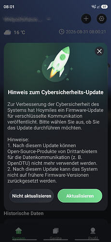

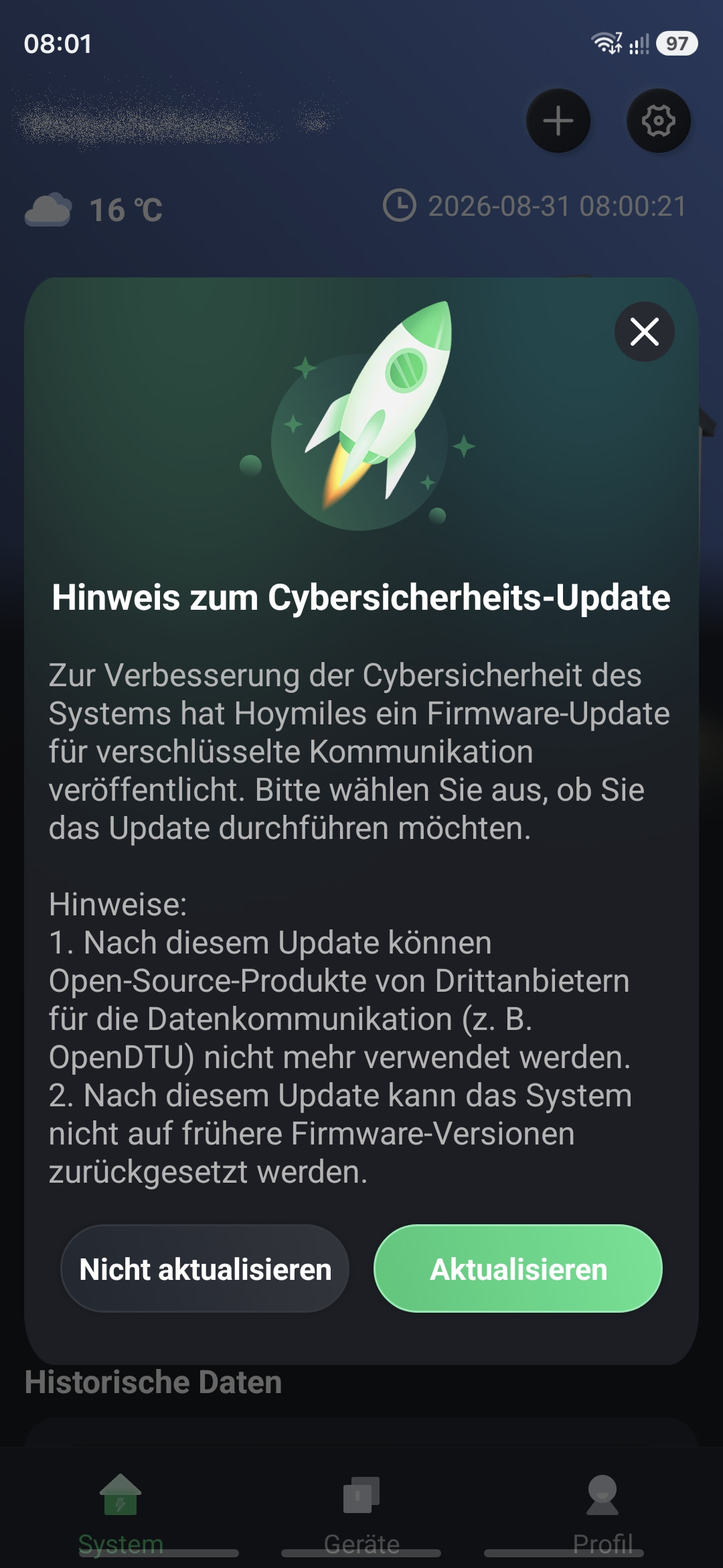

...es gibt ein Firmware-Update mit Verschlüsselung :wink:
bestätigen kann ich einerseits die Reichweite, da sind eigentlich 5m immer OK. ANdererseits auch die Abschätzung des Risikos: da gibt es schlimmeres. zB die ganze Anlage dauerhaft komplett im Netz hängen zu haben.
Dann keine Open-DTU mehr...
Danke für die Info! Da waren die ja pünktlich! Zeigt mir die App von Hoymiles auch an. Habe die gleich wieder geschlossen.......
Werde erst einmal warten, ob OpenDTU bzw. AhoyDTU das auch hinbekommt. Sollte das bis Ende des Jahres nicht funktionieren, hole ich mir Shelly für die Verbrauchsmessung für mein Victron-System und update dann. Wäre halt schade, weil ich dann die einzelnen Panels nicht mehr monitoren kann. Bis dahin ist meine Insel halt angreifbar.
