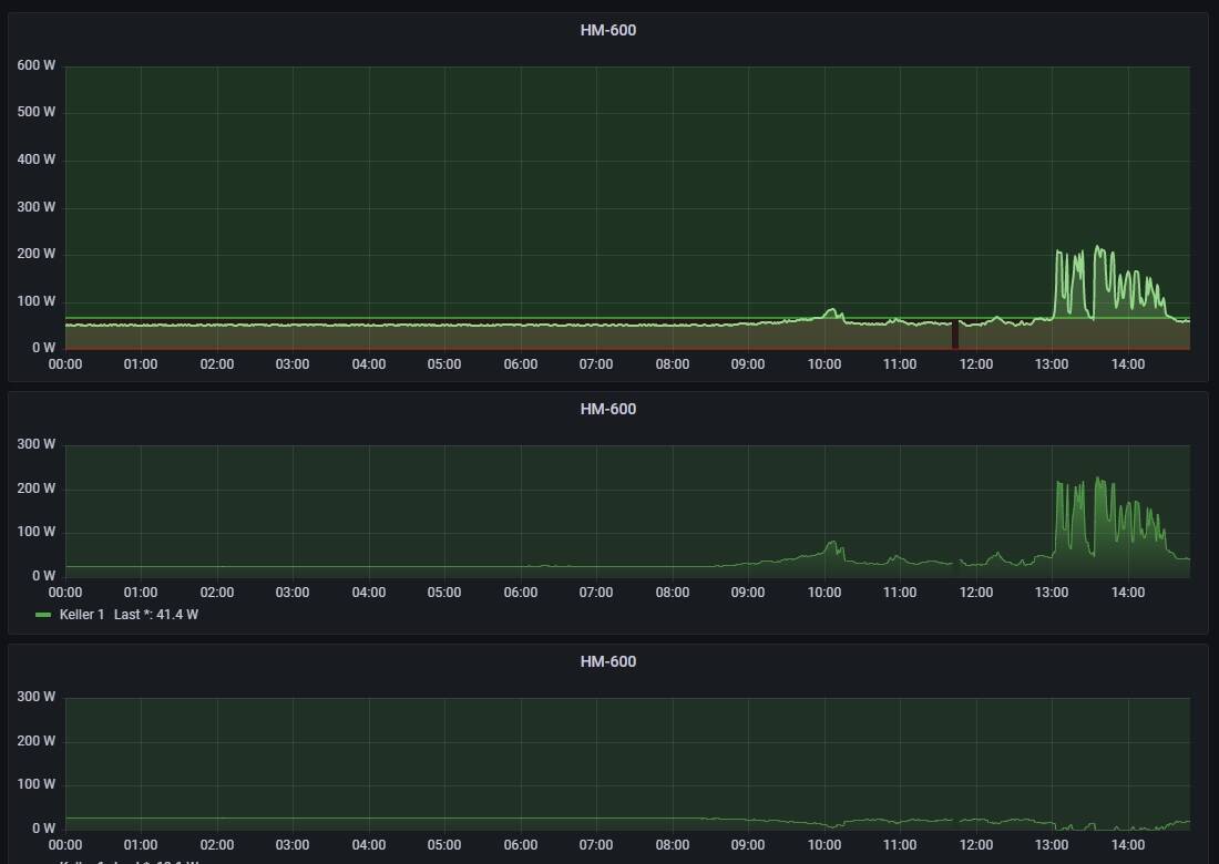

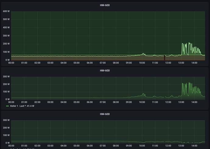

Hier mal ein Beispiel von heute:
Von oben nach unten:
AC-Ausgangsleistung HM-600
DC-Eingang 1
DC-Eingang 2
Die Drosselung war heute dauerhaft auf 60W via. Ahoy-DTU am Hoymiles eingestellt.
Genau an den Stellen an denen die Peaks kommen, stieg die PV-Leistung auf bis zu 1100W.
