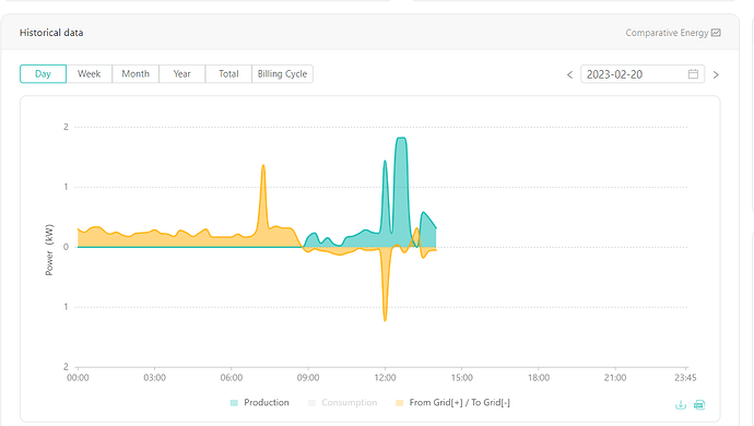

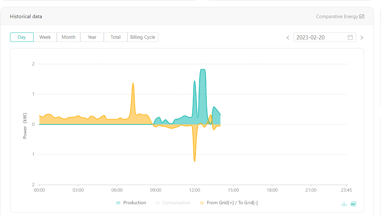

Dann verwende ich die DTU Pro und nutzte dort die Menüs Leistungsanpassung, in meinem Fall 66% und bei Nulleinspeisung 0.0 KW brauchst Du natürlich den passenden Smartmeter, CHINT DTSU 666 für Hoymiles in Deinem Zählerschrank. Mit anderen Zählern arbeitet meines Wissens die DTU Pro nicht zusammen....
Auffällig ist nach wie vor, je höher die Spannung meiner 24V Batterie, umso stabiler läuft das System, das heißt bei 27V besser als bei 24V.
100% sauber wird es meiner Meinung nach nie laufen, um 12:00 sieht man den Peak durch den Herd, welches mit einem Gegenschwinger ins Grid beantwortet wird.
Meine Frage an die Ahoy/Open DTU Experten: Habt ihr diese Gegenschwinger nicht und reagiert euer System (ohne DTU Pro und CHINT) schneller???
