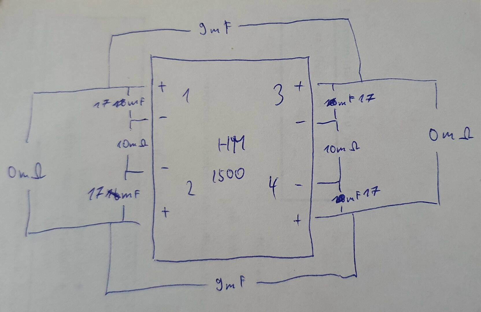

ich habe noch mal bzgl. des Innenleben gemessen:
(Netzteil auf 1V/10A gestellt, bei Kurzschluss werden 0,40V angezeigt)
1+ und 2+ sind kurzgeschlossen (0,40V gemessen, kein zusätzlicher Spannungsabfall)
3+ und 4+ sind kurzgeschlossen
zwischen jeder Masse messe ich 10 mOhm (0,50V gemessen, also + 0,10V / 10A = 0,01 Ohm)
Zwischen jedem Eingang messe ich 17 mF, zwischen verschiedenen + Eingängen 9 mF

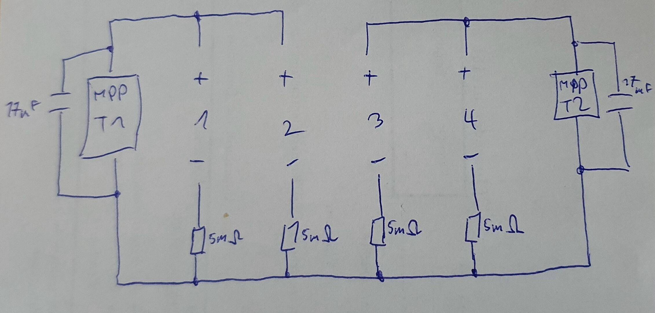

Damit kommt man zu dem Schaltbild:
Zwischen 1+(2+) und 3+(4+) misst man dann logischerweise die halbe Kapazität, da die Kondensatoren in Reihe sind.
Entgegen meiner ersten Annahme glaube ich, dass die 15A Limitierung u.a. daraus resultiert, die Messwiderstände nach Möglichkeit nicht zu grillen.
Bei 12A fallen dort 0,72W an, bei den max. 15A sind's schon 1,125W, bei 20A wären es 2W. Irgendwann sind die halt verbrannt. Der Meßgenauigkeit
tun hohe Temperaturen sicherlich auch nicht gut. (Natürlich gibt's andere Gründe wie Strombelastbarkeit der MOSFETs/Spulen im MPPT)

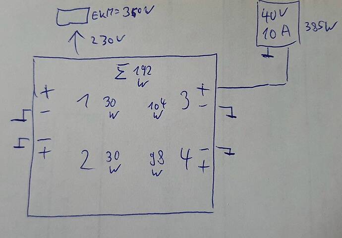

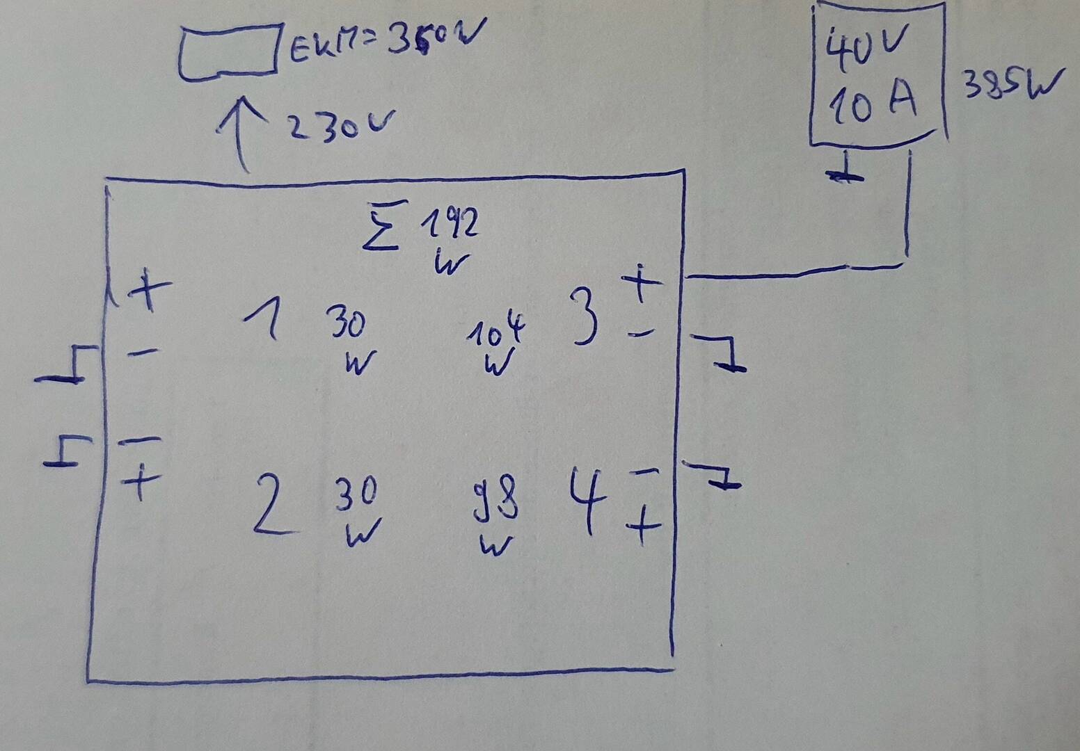

Das Bild zeigt auch, das die Messung total schiefgeht, wenn man eine Spannungsquelle mit "+" an MPPT2 anschließt, die Masse aber zusätzlich an Eingang 1+2:
Netzteil auf 40V gestellt, auf 10A limitiert, HM-1500 zog 10A bei 38,5V (385W)
(verbunden: 3+ / 1- 2- 3- 4-)
HM hat logischerweise an jedem Widerstand eine Spannung gemessen und das zu 192W aufsummiert. Real eingespeist wurden 360W
Noch krasser wird's, wenn man Minus an 2- anschließt und Plus an 3+. Da hat HM-1500 bis zu 400W gezogen und 1,6W angezeigt..
Fazit:
Ich sehe überhaupt kein Problem mehr, alle 4 Eingänge parallel zuschalten. Die Unterschiede(!) der Zuleitungswiderstände sollten allerdings
deutlich kleiner als 5 mOhm sein. Dann fließt nix "zufällig" sondern die Ströme verteilen sich mehr oder weniger gleichmäßig.
Ich habe es nicht geschafft, das ein MPPT mehr als 800W zieht, und dafür ist er ausgelegt.
Die Maximalströme bei niedrigen Spannungen sollte man allerdings beachten!!! Bei 48V System aber nicht relevant.
Die 2 MPPT machen auch keinen Unterschied. Ob sich ein MPPT an der Batterie die Zähne ausbeist
(viel an der Spannung ändern kann er da sowieso nicht) oder zwei MPPT dran hängen, ist grad wurscht. Problems sehe ich höchstens, wenn die
Zuleitungswiderstände hoch sind und die MPPT sich möglicherweise gegenseitig deutlich beeinflussen.
Es wird, wenn alle 4 Eingänge kurzgeschlossen sind, auch keine Fehlmessungen geben, denn egal wie sich der Strom aufteilt, die Wattzahl errechnet sich
immer mit der richtigen Spannung, denn es gibt nur eine.
Vor dem Hintergrund zwei HM-400 (HM-800) kaufen statt einen HM-800 (HM-1500) weil man die MPPT innerhalb eines HM nicht kurzschließen will,
es dann aber außerhalb tut, ist meines Erachtens ziemlicher Unsinn.
