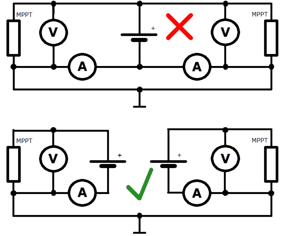

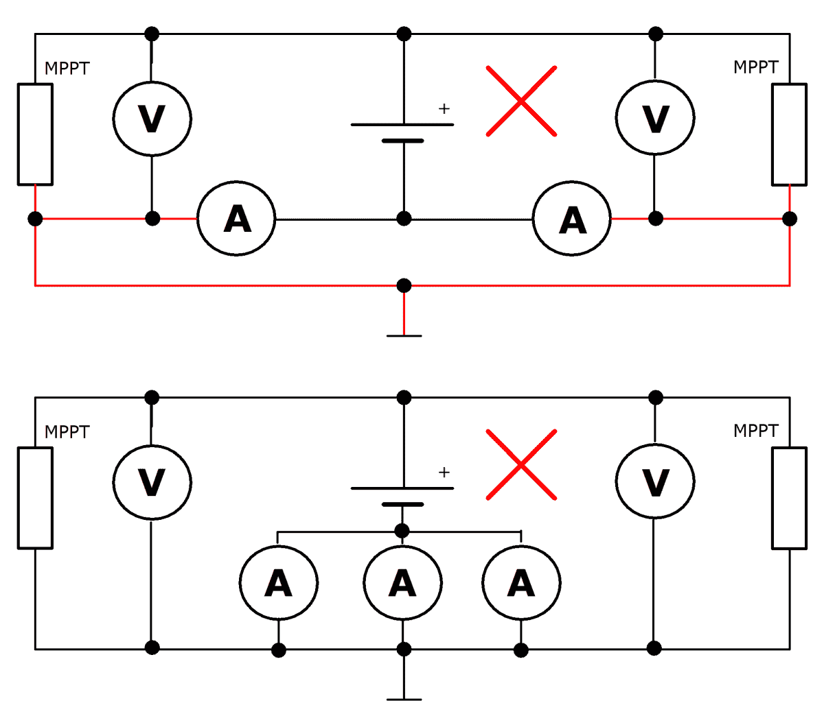

Moin allerseits. Euer Thema oder so ähnlich findet sich hier mehrfach?
Meine Anmerkung dazu:
Das sind keine netzgeführten Wechselrichter für Batterien.
Die MPPTs lassen sich nicht deaktivieren.
Die MPPTs sollen das Produkt aus Strom und Spannung maximieren.
Die separate Messung des Stroms pro MPPT(Eingang) ist also essentiell.
Wenn sie denn mit Wasser kochen, dann kann man die Eingänge eines HMxyz nicht parallelschalten.
Man verfälscht die Strommessung mit Parallelschalten der Eingänge durch einen Kurzschluss.
Die Summe aller Ströme geht durch alle Amperemeter, zufällig verteilt,
jeder MPPT(Eingang) kann aber nur auf sein Amperemeter schauen.
Die Sicherheits- und Regelfunktionen (z.B. Strombegrenzung) können nur noch zufällig wirken.
Die Eingänge eines Gerätes können nur aus galvanisch getrennten Quellen
(Panele, String oder je eine Batterie) versorgt werden.
Oder. 4 x HM300 in parallel oder ein Gerät, welches dafür gedacht ist
z.B. SUN 1000/2000 GTIL, SOYOSOURCE usw.
SolarHeini
@solarheini Sorry aber das ist in meinen Augen nur pure Theorie die in der Praxis keine Rolle spielt.
Ich habe einen HM-600 und beide Eingänge des Hoymiles parallel direkt an die Batterie angeschlossen. Beide Eingänge haben sogar eine gemeinsame Sicherung bekommen.
Fazit: Alles funktioniert seit knapp 2 Monaten genau so wie es funktionieren sollte.
Da fließt auch nichts zufällig verteilt. Strom sucht sich immer den kürzesten bzw. einfachsten Weg. Wenn zwischen Batterie und den Eingängen jeweils komplett gleiche Bedingungen vorliegen, dann wird der Strom gleichmäßig aufgeteilt. Es kann also nicht passieren, dass ein Eingang deutlich mehr Strom abbekommt als der andere. Das kann nur passieren wenn z.B. an einem Eingang deutlich längere Kabel hängen als am anderen Eingang.
Zufällig ist das definitiv nicht.
Das ist wie bei Wasser. Wenn du einen Fluss zweiteilst und beide Teile genau die gleichen Bedingungen haben, dann fliest auf beiden Seiten so ziemlich genau die gleiche Menge Wasser in der gleichen Geschwindigkeit. Kein Zufall, einfache Physik.
PS: Ich verstehe deine Aussage auch nicht mit der separaten Messung des Stroms. Jeder Eingang des Hoymiles hat seine eigenen Messungen, zumindest ist das bei meinem HM-600 so. Das bringt der HM-600 schon von Haus aus mit sich.
Vielleicht verstehe ich dich falsch. Aber so wie ich dich verstanden habe ist diese pure Theorie weit von der Praxis entfernt und wie erwähnt: Bei mir und bei vielen anderen, funktioniert es super. Wie soll das gehen, wenn das laut deiner Erklärung nicht möglich sein soll?
