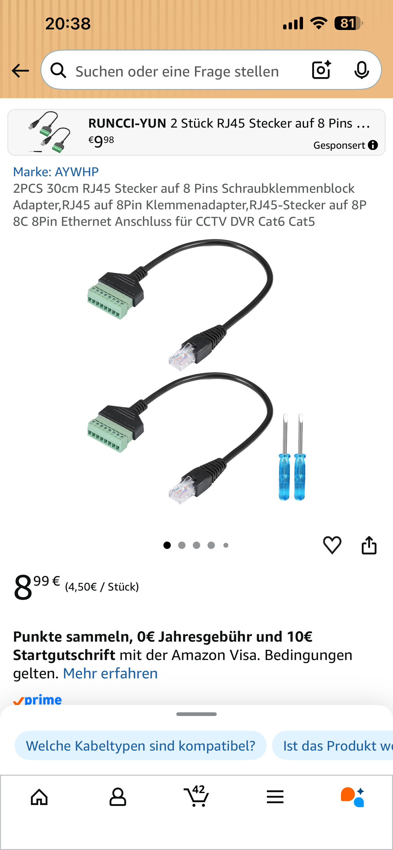

Ich habe mir einen Splitter bestellt. Siehe Bild den wollte ich in die BMS Buchse am Wechselrichter stecken und von dort aus an die Klemme 7 und 8 einen Waveshare RS485 to RJ45 Ethernet Converter anschließenden.

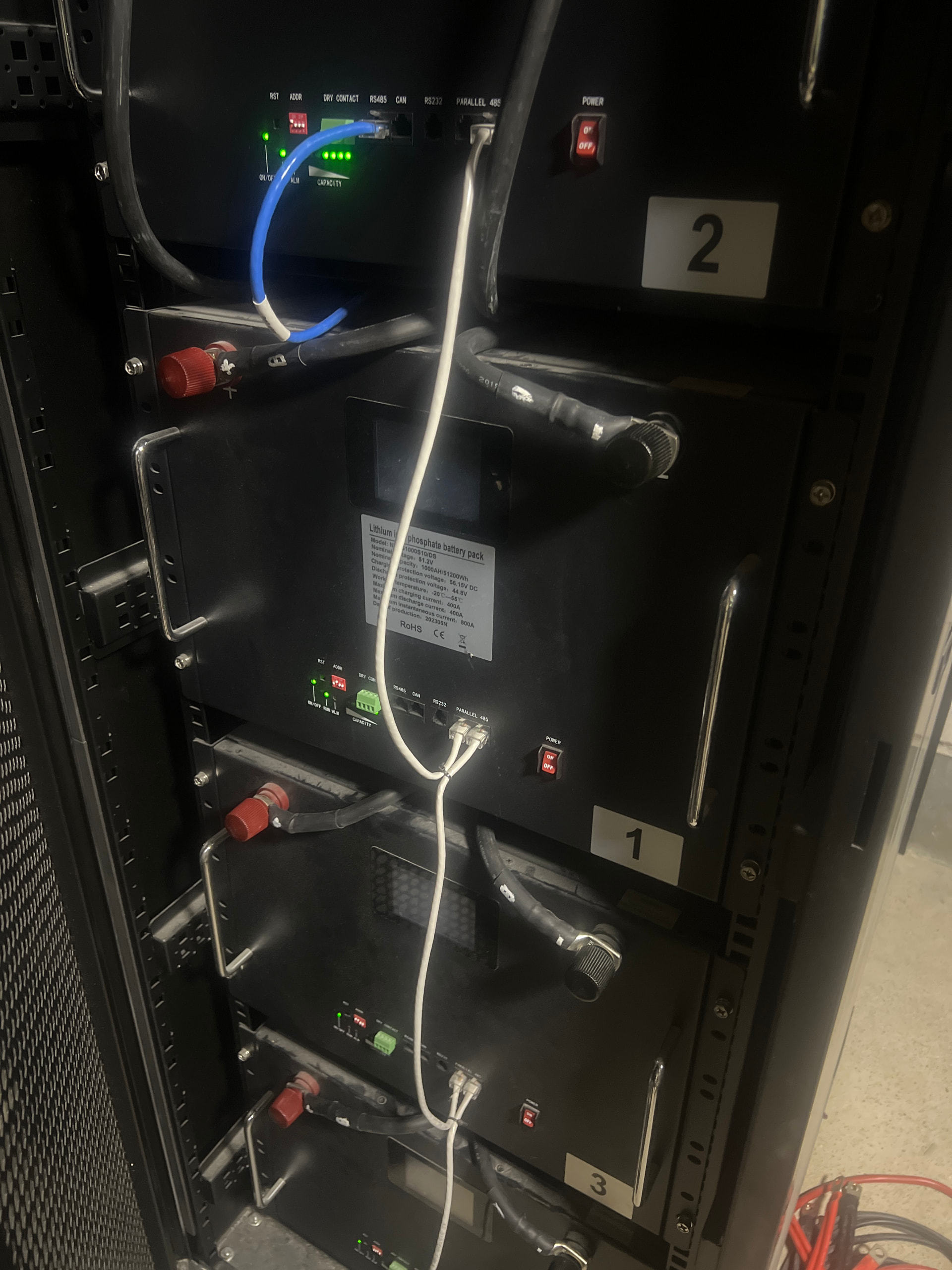

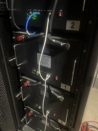

Aktuell habe ich vier Batterien im Einsatz, die alle ein Pace BMS besitzen und über die RS 485 Buchse an die BMS Buchse des Wechselrichter angeschlossen sind. Ich habe dich so verstanden, dass ich an die Can Buchse von der Master Batterie ein Kabel mit einer zweier PIN Belegung zu dem Ware anschließen muss, um Daten zu bekommen und zu schreiben zu können?
Die Batterien untereinander sind über den Parallelport und 485 Port miteinander verbunden. Siehe Bild.

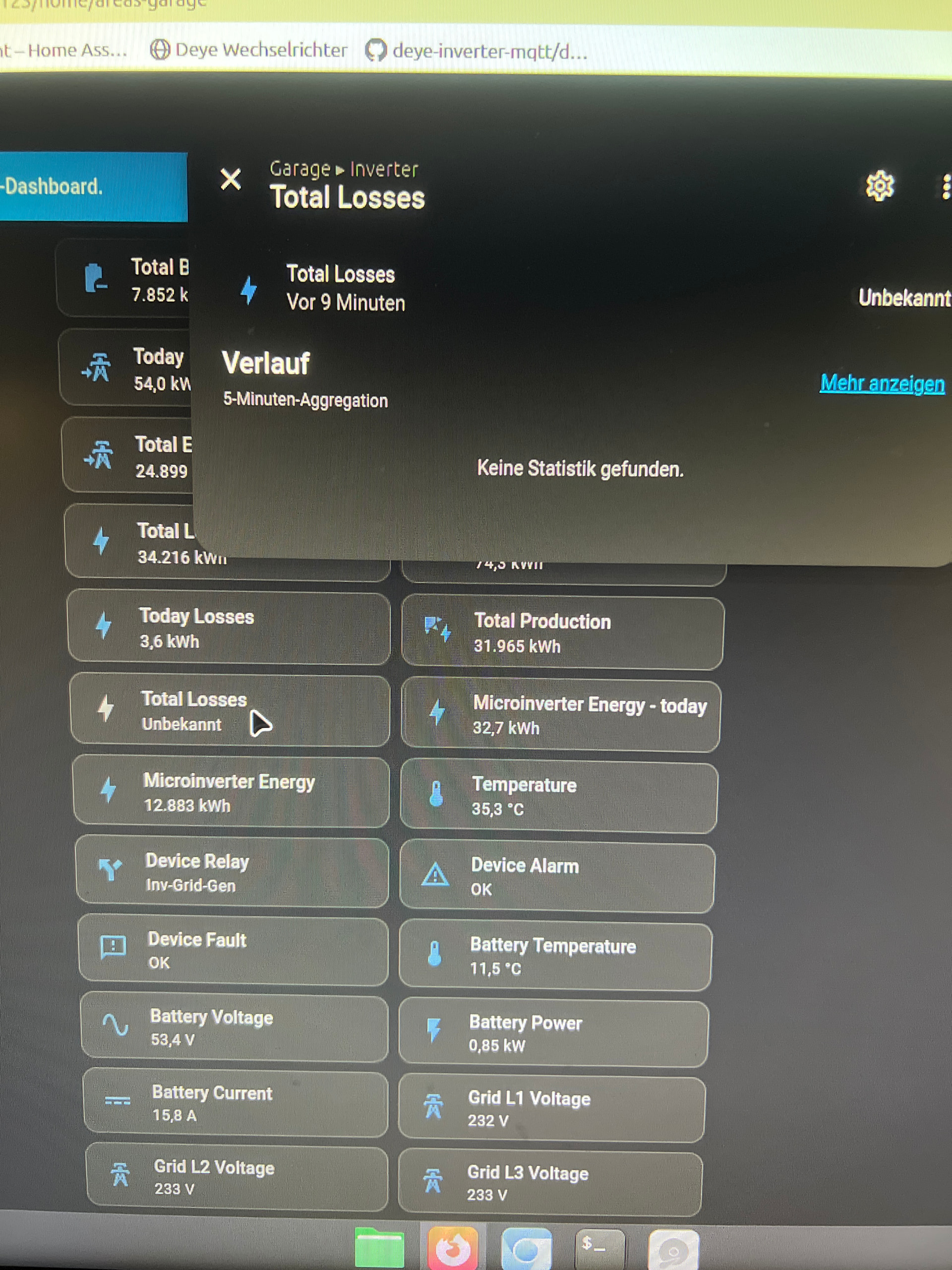

Habe gestern alles installiert und stundenlang versucht die yaml Datei zu beschreiben so das es passt, leider ohne Erfolg. Zum Schluss habe ich noch eine Integration SOLARMAN installiert und damit erhalte ich sehr sehr viele Werte.

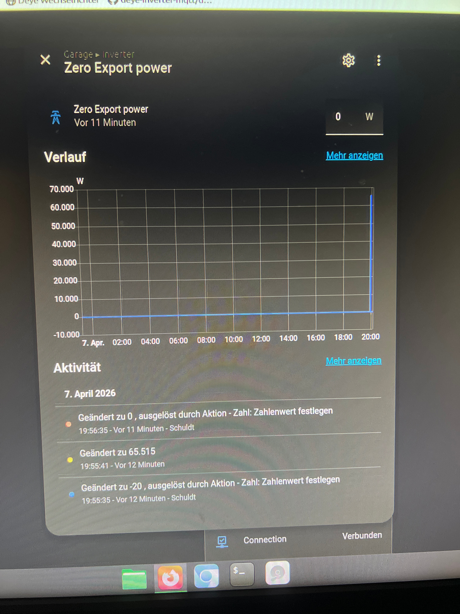

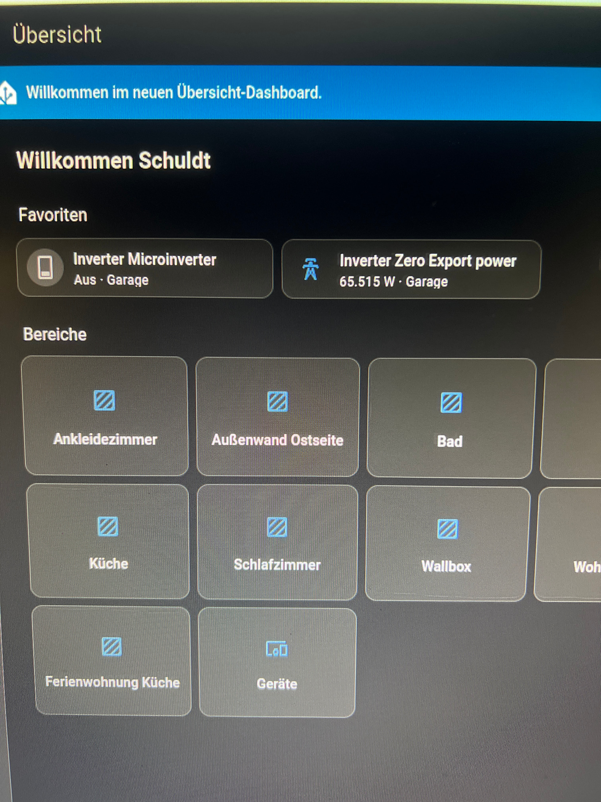

Einstellungen -> Geräte & Dienste -> Solarman -> Inverter (oder wie du dein Wechselrichter genannt hast) anklicken und fast ganz nach unten scrollen, dort findest du das Parameter „Zero Export Power”
Du hast alles richtig gemacht, so muss es sein. Bei diesem Parameter hat Deye keinen negativen Wert vorgesehen. Die Integration wandelt den Wert in die Maschinensprache um: 65.515 entspricht -20 Watt.
