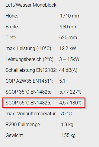

Was ich noch nicht ganz verstanden habe ist die Tatsache das es "immer" heißt, ab Temperaturen über 40° verschlechtert sich der COP/SCOP Wert und die Anlage frisst dann Strom ohne Ende. Wie schaffen es dann moderne Hochtemperaturwärmepumpen dennoch einen hohen SCOP Wert zu haben (meiner Meinung ab 4 ist alles ok) obwohl die wie zum Beispiel hier mit 55° arbeiten, bei einem SCOP von 4,5.
Quelle: https://lambda-wp.at/luft/
Was macht die Hochtemp-WP anders um mit vergleichbaren guten SCOP Werten auf so hohe Temperaturen zu kommen wie normale Wärmepumpen bei 35-40°? Ist das dann technologischer Fortschritt beim Kompressor oder das Kältemittel?
Ich habe einen Altbau der mit 55° VT klarkommt, aber jeder mit dem ich bisher gesprochen habe (Energieberater, Heizungsbauer, Hersteller) rät erstmal pauschal von Wärmepumpen ab, ich find es echt schwierig mir da eine fundierte Meinung zu bilden.
Ein Scop von 4,5 bei 55° klingt doch ganz passabel oder? Was heißt die Angabe 180% im Datenblatt (ist das der Haken?)
Der SCOP verschlechtert sich immer mit steigender Vorlauftemperatur. Die Werte von 40°C bis 55°C für den Vorlauf sind in etwa der Bereich, wo man noch einen SCOP von 4 erreichen kann, deswegen werden die Zahlen meiner Meinung nach immer wieder genannt. Die Werte aus dem Screenshot sind ja auch mit der Norm versehen, wie sie berechnet werden. Bei zum Beispiel 55°C Vorlauf und -10°C Außentemperatur liegt der COP (ohne S!) für die Lambdas ja auch deutlich unter 3. Diese Werte hat man aber nicht immer. Der SCOP gewichtet das ja über einige Außentemperaturen (welche genau müsste in den Normen stehen und auch mit welchem Gewicht). Bei höheren Außentemperaturen braucht man in der Regel ja weniger Vorlauftemperatur und der COP steigt ja auch mit steigender Quelltemperatur (siehe die Formeln weiter oben).
180% ist der Werte für eta_s https://www.geothermie.de/bibliothek/lexikon-der-geothermie/e/etas.html - ganz grob gesagt ist gesamtgesellschaftlich alles über 100% gut. Mit steigendem Anteil an erneuerbaren Energien am Strommix, verliert der Wert für mich an Bedeutung.
Wenn du in deinem konkreten Fall mit VL bis 55°C auch das Haus bei tiefsten Wintertemperaturen warm bekommst, dann sollte eine HT-Wärmepumpe funktionieren. So zumindest das was ich bisher dazu gelesen habe und was mir ein etwas erfahrenerer Heizungstechniker mitgeteilt hat (baut seit 15-20 Jahren Wärmepumpen ein). Leider haben die Lambdas gerade schon mindestens 9 Monate Lieferzeit, also die nächste Heizperiode wird nichts damit.
Was genau sie anders machen kann ich dir leider nicht sagen, sie beschreiben es als 3K-Technik. Wobei das 3k vermutlich für 3 Kelvin Temperaturdifferenz steht (wahrscheinlich zwischen dem Kältemittel under Außenluft). Die meisten anderen WP brauchen da wohl ein höhere Differenz um der Umgebungsluft Wärme zu entziehen und das macht die Lambdas dann effizienter (aber hier rate ich mit sehr viel Halbwissen :))
