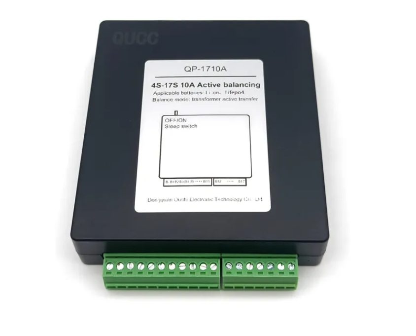

Hilfe 2 meiner Zellen hatten ohne Laden plötzlich eine Zellenspannung von mehr als 4 Volt und schwolen extrem

Es gibt einige verschiedene Verfahren der aktiven.
  • die "induktiven" bestehen aus trickreich gekoppelten induktiven Wandlern, je einer pro Zelle , die ihre Spannung jeweils mit beiden Nachbrn abgleichen und Ladungs ausgleichen, bis die Spannung gleich ist.
  • die Kapazitiven, die mit einem mir unbekannten Verfahren Ladung per Kondensator verschieben,
  • JK BMS scheinen, soweit ich die Schaltung aus der Platine ablesen konnte, drei Kondensatoren, die über Mosschalter entweder parallel oder Seriell geschaltet werden können, und mit einem weiteren Multiplexer werden die Kondensatoren erst parallel an einer Zelle mit hoher Spannung geladen, dann seriell an einer anderen mit niedriger Spannung Entladen. So einer könnte theoretisch, wenn das BMS selber mist macht, eine Zelle überladen. Ist aber hoch unwahrscheinlich.
  • es gibt welche, die einen Trafo mit soviel sekundärwicklungen haben wie es zellen gibt.
Die ersten beiden könnten vielleicht, wenn man vertauscht anschliesst, afgrund der falsch anliegenden Spannung auch falsche Zellen laden.
Eigentlich nein, denn ausser dem JK kennt keiner der Balancer die chemie. Die passiven sind zwar auf verschiedene Spannung eingestellt, können aber nur entladen.
Also, solange wir nicht noch weitere Fakten über Aufbau und Gerätschaft vom TE kriegen, bleibt alles Spekulation.
Der muss ja nicht die Chemie kennen, aber eine Einstellung der default Spannungswerte haben.
Gerade mal bei Neey geschaut... "Anwendbarer Batterie typ: ncm/lfp/lto (ternär/Lithium eisen/Lithium titanat) voll kompatibel "

@linuxdep Es ist der Qucc Balancer da gibts nichts einzustellen

Warum nutzt man keine Bekannten Geräte? Schaut interessant aus, eine Spinne verbaut im inneren... glaube Andy hatte mal so einen im Test.
Aber woran macht der fest das es li-ion oder lifepo4 Zellen sind? Was da aktiv dran ist frage ich mich?
