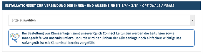

Vielleicht hat sich ja seither etwas bei Klivago verändert. Sie werben ja explizit mit den Aussagen "Mit vakuumierten Leitungen und Innengeräten erhältlich!" und "Bei Bestellung von Klimaanlagen samt unserer Quick Connect Leitungen werden die Leitungen sowie Innengerät/e von uns vakuumiert. Dadurch wird der Einbau der Klimaanlage noch einfacher! Wichtig! Das Außengerät ist mit Kältemittel bereits vorgefüllt!"
Da mich das ganze nun verunsichert hat, habe ich explizit bei Klivago nachgefragt und folgende Aussage erhalten:
Wenn Sie die Anlage zusammen mit den Quick Connect-Leitungen bestellen, werden die Geräte sowie die Leitungen vakuumiert bei Ihnen eintreffen.
