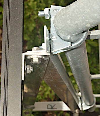

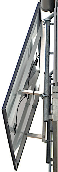

Halterung für 2 senkrecht zu montierente Solarpanele am Balkon mit Metallgeländer und horizontalen Holzbrettern
@juergen2 Als Aufständerung zum Hinstellen auf den Boden ist das sicherlich ein guter Tipp, aber zum Aufhängen von schweren Solarpanelen an der Balkonaußenseite gefällt mir das nicht.
@blindwiderstand Wieso nicht? 40x40x3 Alu-Profile sind im DIY-Bereich durchaus verbreitet. Ich habe meine als Meterware gekauft.
Wichtig ist halt, daß die Verbindungspunkte stabil ausgeführt sind. Ich empfehle Bauscheiben. Die M8 Bauscheiben, die ich hier im Baumarkt bekomme, haben einen Durchmesser von 28mm und eine Stärke von 3mm. Die Scheiben, die man von innen ans Modul legt, muß man etwas anfeilen, damit sie passen.
Kritisch zu sehen sind halt M6 Schrauben mit Standardscheiben (Durchmesser 12mm) an einem Langloch 9x14 am Modul. Oder auch M6 Schrauben mit Flügelmuttern, die man dann handfest anziehen kann. Daher Schrauben tauschen und Löcher bei Bedarf auf 8mm auf bohren.
@juergen2 Vielen Dank für die ausführliche Beschreibung und die Tipps zur M8-Edelstahl Befestigung. Damit sieht die gesamte DIY-Halterung schon mal viel stabiler aus.
Würde ich bei mir dann auch so umsetzen, wenn unter meinem Balkon keine weiteren Balkone wären. Bin immer noch etwas skeptisch (unsicher) was die Robustheit an der unteren Befestigung am Solarpanelrahmen betrifft, da hier die meiste Gewichtskraft auf den Alu-Rahmen (Zugkraft) des Solarpanels wirkt. (Also im Gegensatz zu einer Auflage (Druckkraft).)

Bei mir passen weder diese noch andere handelsübliche Lösungen. Daher ist mein DIY-Anteil hoch und meine Lösung individuell.
Zu Schraubefestigungen generell: der Modulrahmen wirkt dafür tatsächlich nicht super stabil. Trotzdem ist Schraubbefestigung seitens des Modulherstellers vorgesehen. Trina hat dazu die Montagehinweise beschrieben. Alles, was ich an Lösungen aus dem Handel kenne, erfüllt diese Anforderungen nicht. Meine Lösung über erfüllt diese Anforderungen. Insofern kann ich die auch verantworten.
