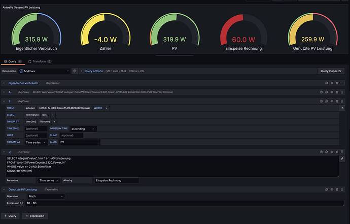

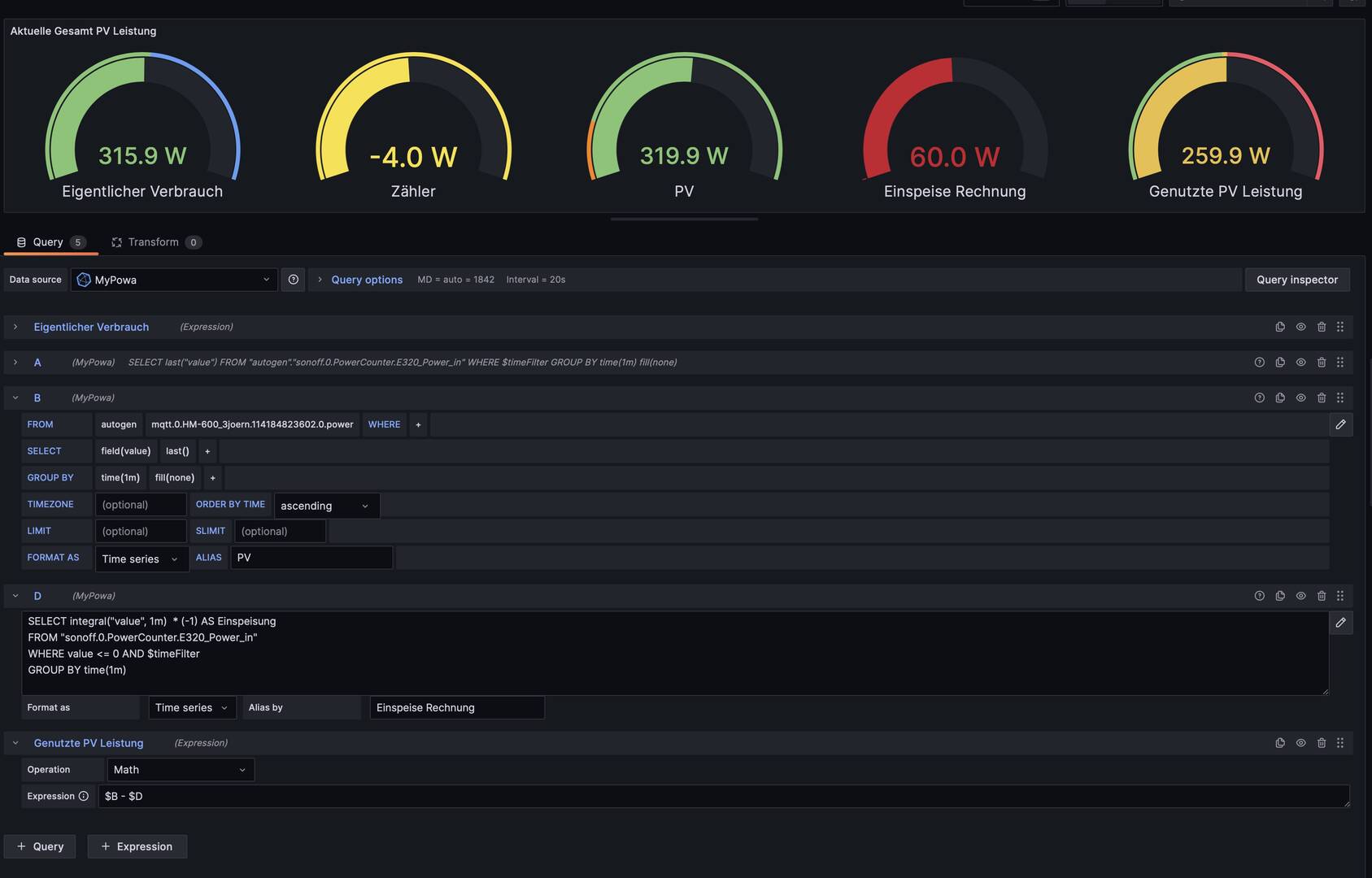

Hab vielen Dank, das hatte ich auch schon mal getestet und läuft. Mich würde noch interessieren, was dieser Teil da genau macht (um das Ganze zu verstehen)
SELECT integral("value", 1h) * (-1) AS Einspeisung
Werden damit nur die Negativ Werte (also Einspeisung) berücksichtigt? aber das ist ja innerhalb von einer Stunde ("value", 1h) zusammengefasst/im Schnitt oder?
Ansonsten ist das Ergebnis richtig, das Du mit dem Code bezweckt hast? also ist die Umsetzung so richtig?
Das muss man natürlich im Gesamten sehen, da dort ja noch die WHERE value < 0 - Klausel enthalten ist.. sprich von deinem AC-power-Wert werden nur die negativen Anteile (also die Einspeisung) betrachtet.. die integral-Funktion nimmt sich nun diese "negativen" Anteile und berechnet die Fläche unter der Kurve (also das Intergral) in Blöcken von 1h, damit wir am Ende als Ergebnis aus kWh erhalten.. die *(-1) ist zusätzlich eingefügt, um einen positiven Betrag zu erhalten :wink:
Oha, ich dacht ich habs kapiert, mal (sinngemäß) rumgespielt aber irgendwie macht das Ergebnis keinen Sinn, oder kann man das nicht auf 60s runterbrechen?
PS, dank Dir @mdkeil bin ich weiter als je gedacht und komm immer mehr rein, langsam wird das zur Sucht ?

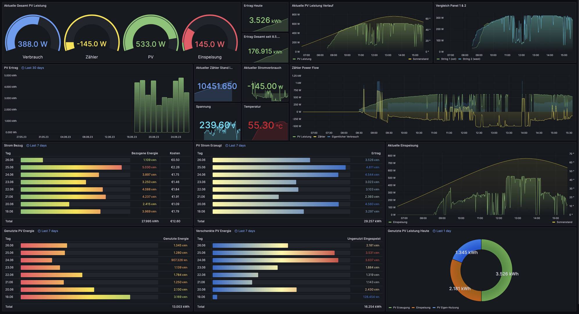

Zur info, hier der aktuelle Darstellungsstand gesamt (ein Fest für mich als UI Designer)
geht voran :wink: Zum Wording.. statt "Eigentlicher Verbrauch" schreib mal lieber "Eigenverbrauch" oder "PV-Direktverbrauch".
? Das ist noch im alten Kontext, das ist der "eigentliche" Hausverbrauch (also Zähler plus PV) was aber gerade wieder keinen Sinn macht, denn wenn ich nur 500 Watt anstatt 600 Watt PV hätte und -300 am Zähler steht, heisst das ja nicht das ich unbedingt auch 300 bzw 200 verbrauche, oder? Ah ne doch, das stimmt so, dann würde es noch mehr oder weniger minus, also Einspeisung zum Nachbar geben. Maaaaan meine linke Gehirnhälfte bringts echt nicht bin 150% rechtslastig (nicht politisch, nur Hirn). Daher nochmal die Frage zum ersten Screenshot, da eigentlich zu dem Zeitpunkt 315W "PV genutzt" würden und nicht 60W... also irgendwie stimmen die letzten beiden (neuen) Ergebnisse nicht ? ? ? ?

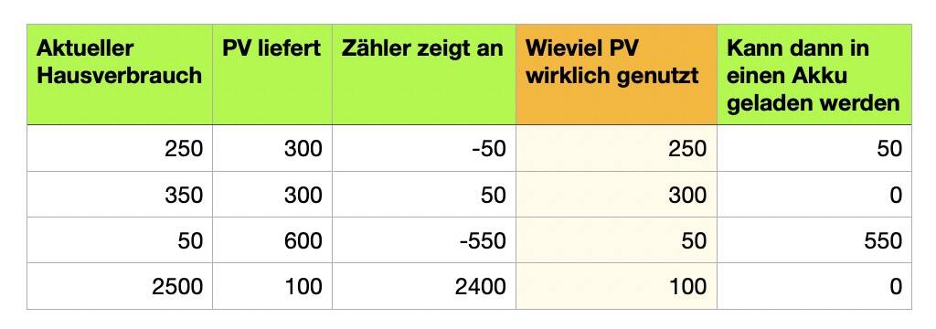

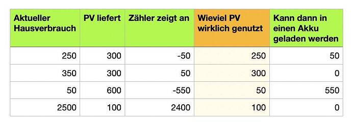

Tante Edit: Also zur Verdeutlichung hier mal einfache Bespiele. Ziel sind die Werte der orangenen Spalte einmal als Gauge Minutenaktuell und einmal als Wochenansicht mit 7 Tage Bars. Ist da Dein Rechenweg wirklich der richtige?
Also die Daten in der Tabelle sind plausibel..
Die Formel für den Hausverbrauch (ohne Speicher) ist wie folgt:
Hausverbrauch = Eigenverbrauch + Netzbezug
Eigenverbrauch = PV-Erzeugung - Einspeisung
Das deckt sich auch mit deiner Tabelle.
Einige Rechnungen stimmen noch nicht ganz bei den Graphen, da bin ich am optimieren.

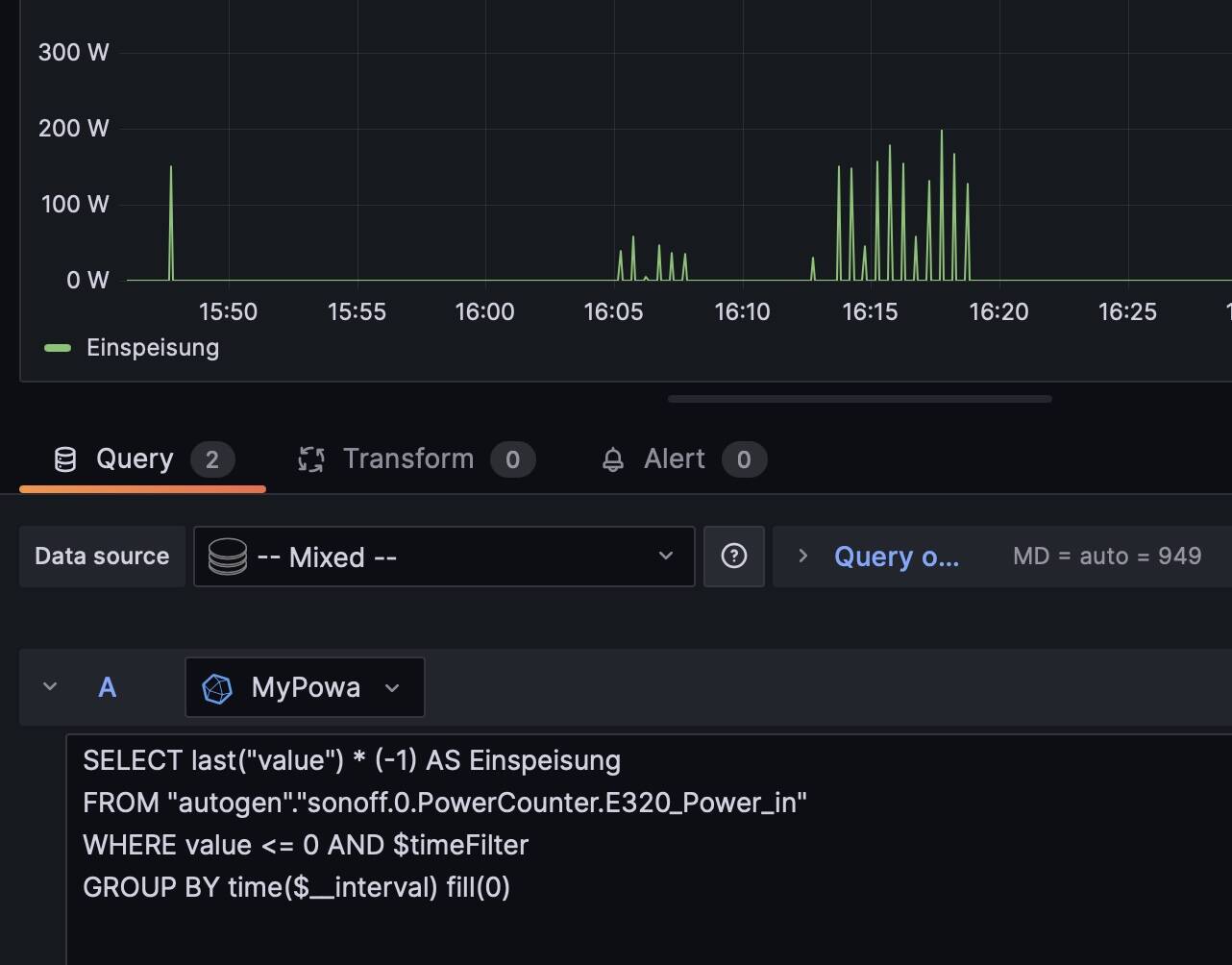

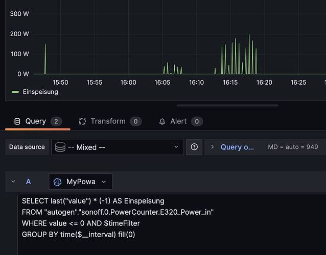

Wie könnte man denn Darstellen, wenn zB der Einspeisewert unter Null ist, aber trotzdem die Punkte davor verbunden werden?
SELECT last("value") * (-1) AS Einspeisung
FROM "autogen"."sonoff.0.PowerCounter.E320_Power_in"
WHERE value <= 0 AND $timeFilter
GROUP BY time($__interval) fill(0)
Hier mit siehts so aus
Da werden alle Zwischenwerte auf Null reduziert, die hätte ich aber gerne verbunden, nur wenn keine Einspeisung ist, soo der Null fahren.

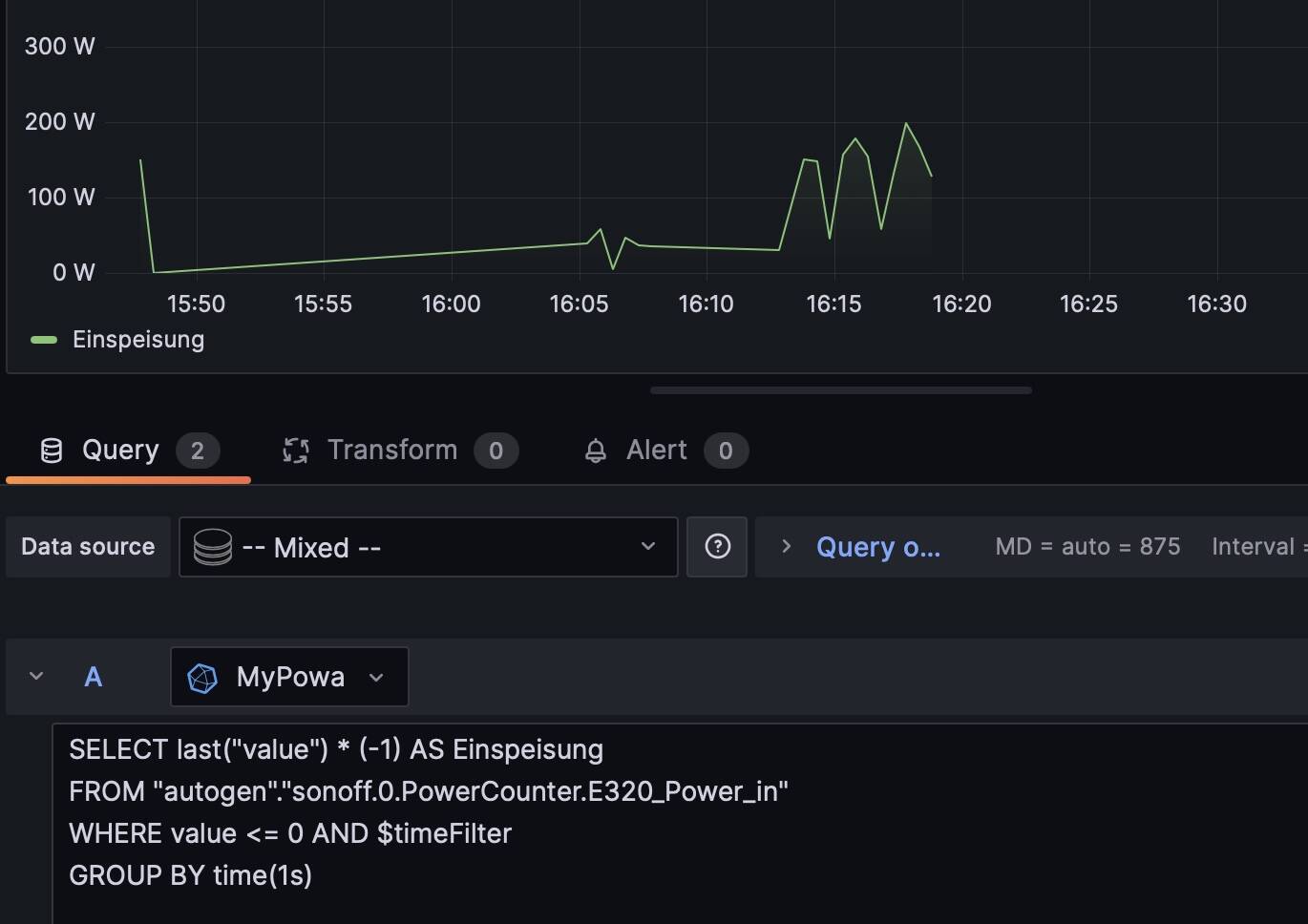

GROUP BY time(1s)
So bleibt er natürlich auf dem letzten Wert stehen, was ja auch nicht richtig ist
Hast eine Idee?
probiere mal das.. du bekommst die Werte ja eh nur alle 60s oder?
WHERE value < 0 AND $timeFilter
GROUP BY time(1m) fill(0)

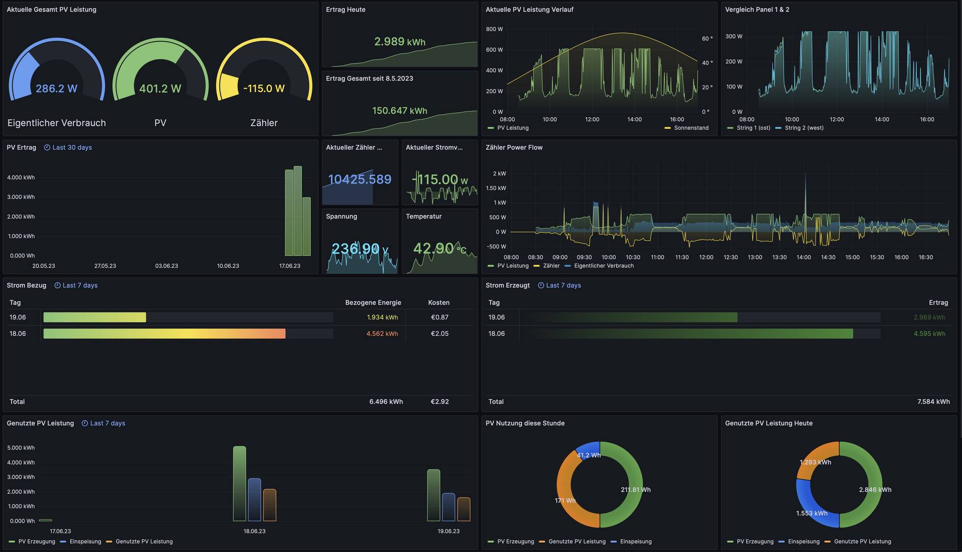

Hier die aktuelle Lage, läuft immer besser
