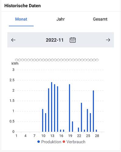

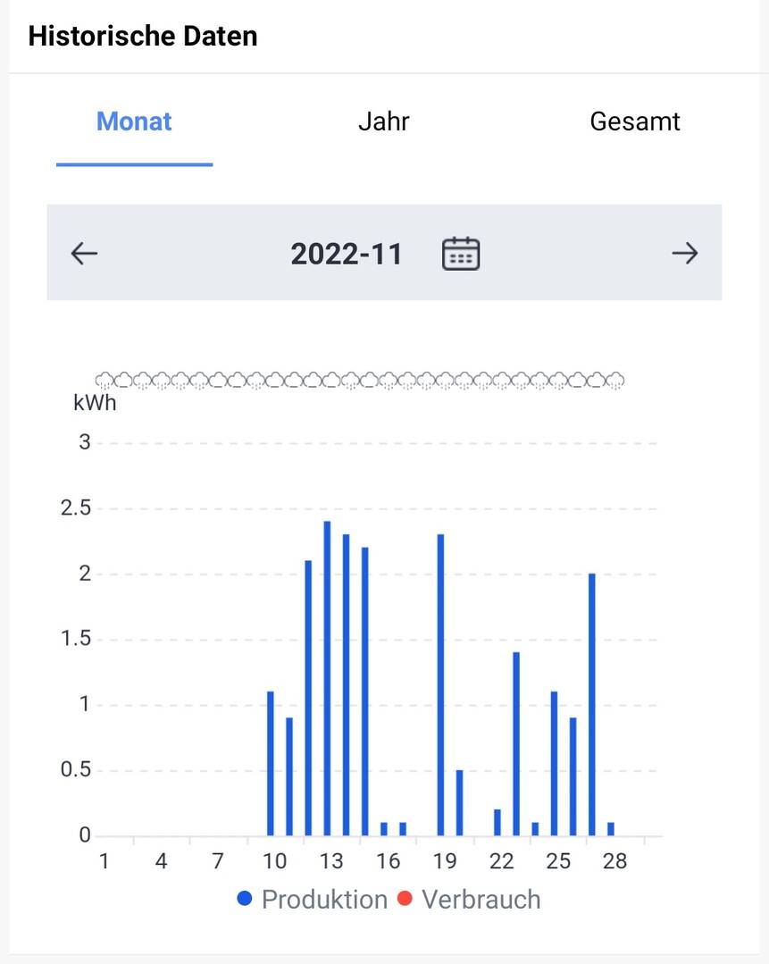

Ungewöhnlich viel im November von fast nix erzeugt eingespeist?
Prüfe erst mal deinen Stromzähler, ob er die Einspeisung auch auf allen drei Phasen Saldiert.

Besonderheit ist halt, daß die Erzeugung (Module bis Wechselrichter) ohne Eingriff das tun was sie sollen - produzieren, und über das Auslesen des Zweirichtungszähler entschieden wird, Strom in das Hausnetz oder Akku um später aus Akku ins Hausnetz rückzuspeisen.

nicht einfach ins blaue was behaupten,
erzeugt bis jetzt seit 09.11.2022 19kWh
stocki
findet man selten :slight_smile:
mfg, stocki
Hast du ne Sackrisch geringe Grundlast am Tag?
Wie hoch ist den da der Bezug?
@schorsch68
?, ich rechne mit Grundlast 200, Bezug im gleichem Zeitraum rund 10kWh, paßt schon, deswegen störts ja so wegen verplempern.
mfg, stocki
@stocki1
1kWh Bezug am Tag ohne Balkon PV?
Da lohnt sich überhaupt nix.
Voll daneben. ?
