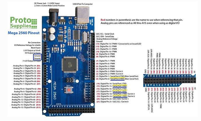

Mein Aufbau mit dem Master und dem Slave Arduino basiert übrigens darauf, dass ich recht viele Serial Ports benötige.
Wenn du nur einen Laderegler, ein BMS und einen DPM auslesen willst könntest du die Software auch so umschreiben, dass du mit einem MEGA auskommst.
Der MEGA hat 4 Serielle Schnittstellen, wovon du in meiner Konfiguration 3 nutzen kannst. Serial0 muss frei bleiben, damit man remote über USB auch flashen kann.

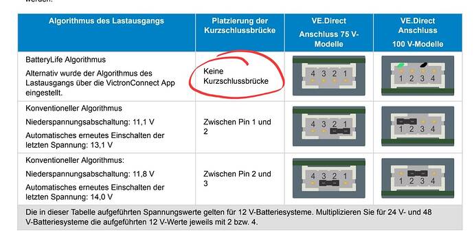

mir ist auch gerde aufgefallen, dass ich zwar in meinem Schaltplan gezeichnet habe, dass der Lastausgang über den Akku direkt geht, ich aber gestern den lastausgang des Victron genommen habe. Grade in der Produktbeschreibung gelesen, dass dieser nur für 1A ausgelegt ist.

meinst du das so beim Victron? Mit Doku meinst du die Produktbeschreibung von Victron?
Victron: Ground(Arduino) zu 1(Victron) und Rx(ArduinoPin0,15,17,19) zu 3(Victron)?
DPM: Rx(ArduinoPin0,15,17,19) zu A Rx(DPM) und Tx(ArduinoPin1,14,16,18) zu B Tx(DPM)?

Beim Victron meine ich die Doku von VE.Direct Anschluss. Der Anschluss auf deinem Screenshot ist der VE.Direct. Einfach Mal Google suchen nach "VE.Direct Protokoll".
Zum Arduino zum auslesen brauchst du nur Pin1 und Pin3 also GND und Tx. GND für die einheitliche Spannungslage und Tx zum empfangen der Daten.

Bei den Victron musst du dich mal per Bluetooth einloggen und den VE.Direct Port auf "Normale Kommunikation" setzen. Das ist zwar der Default wert, aber nach dem letzten Firmware Update waren die Ports stumm bis ich es in der Firmware nochmal so gesetzt hatte.
