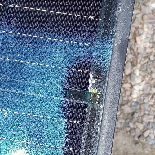

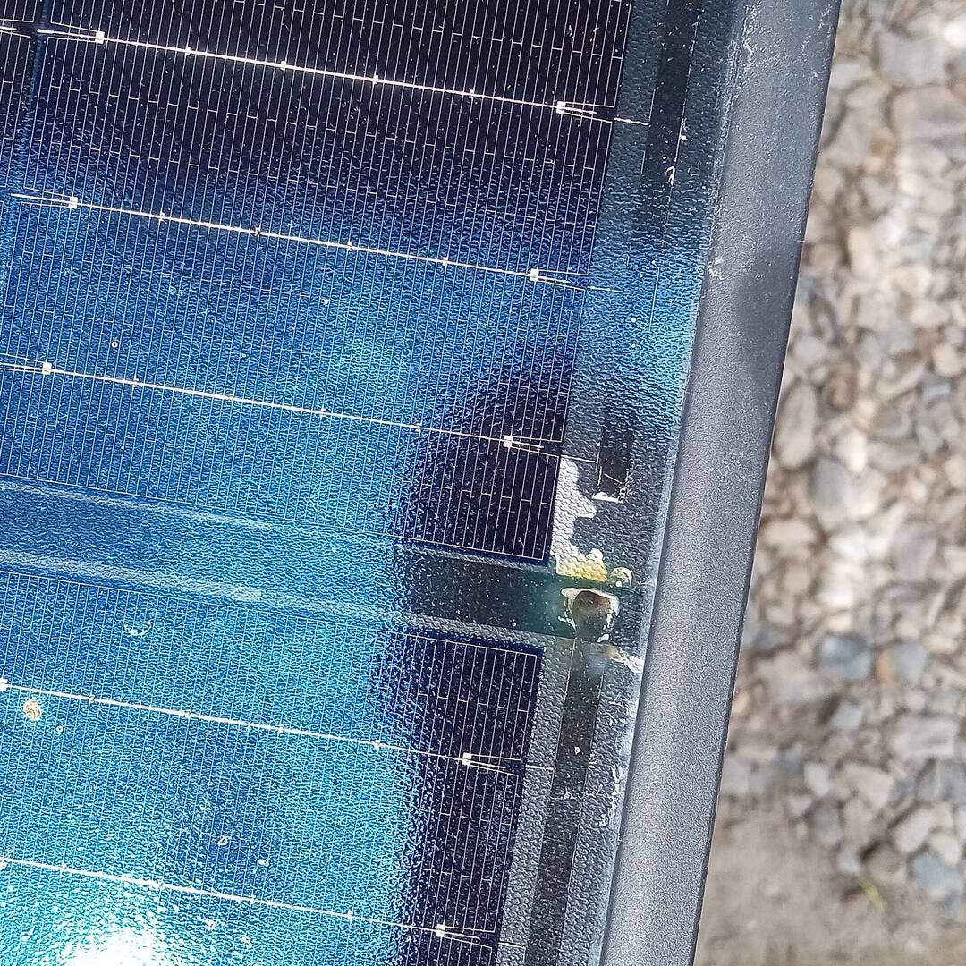

Ich habe ein defektes Modul an einem "Balkonkraftwerk" mit HMT2250 und 6 Maysun MS410MDG-40H (Bifacial), welches auf einer Wiese aufgeständert steht. Montage Mitte Mai 2023.

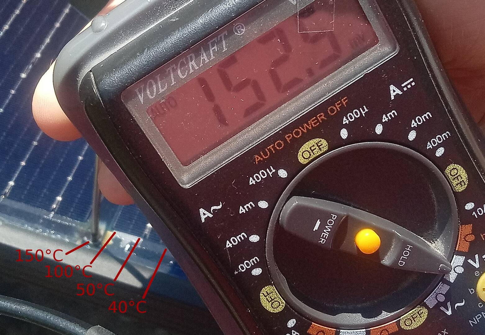

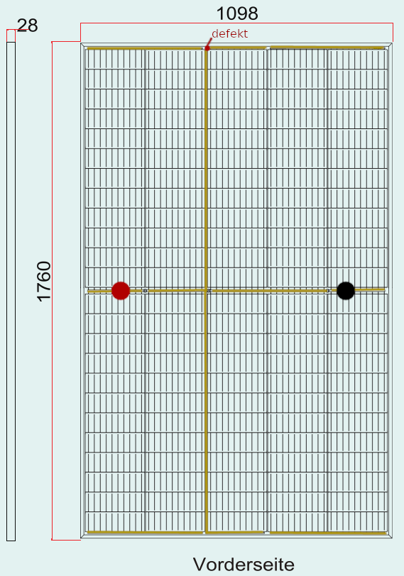

Im einem der beiden im Modul verschalteten Strings ist eine Schweissverbindung zwischen zwei Leitern nicht mehr in Ordnung und erzeugt einen Spannungsabfall an dieser Position.

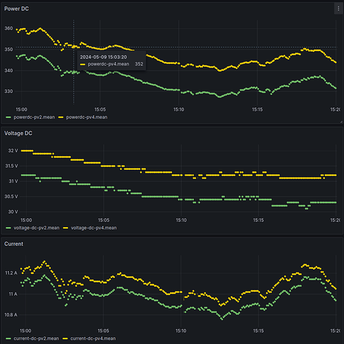

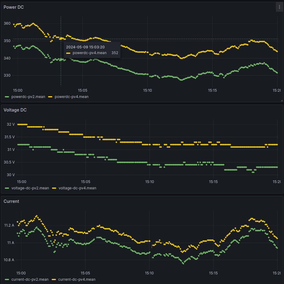

Es macht sich durch einen hohen Temperaturanstieg an dieser Stelle >150°C, wobei das Modul sonst nur 40°C warm wird und eine Minderleistung von ca 13 Watt im Vergleich zum Nachbarmodul welches 350 W liefert. Auf dem Grafana-Auszug sichtbar ist der Verlauf der gelben Kurve des Vergleichsmoduls jeweils Spannung, Strom und Leistung.
Beide Module waren zum Testzeitpunkt an einem HM1500 jeweils an einem eigenen MPP-Tracker ohne weitere angeschaltete Module.
Schaden und Messwerte siehe Bilder.
