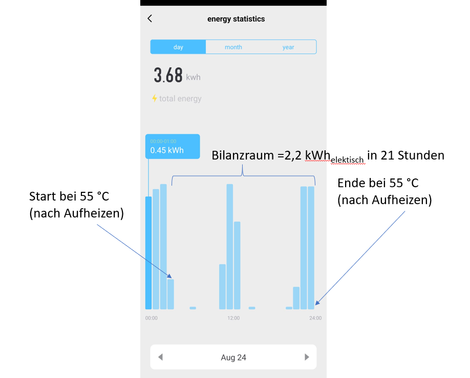

@tommyd91 ich kann deine Angaben nicht ganz nachvollziehen, denn die Grafik passt nicht zu der Angabe von 2,2-2,5kwh. Aber nehmen wir mal die niedrigere Zahl: die 2,2kwh sind nicht thermisch, sondern elektrisch. Bei einem angenommenen cop von 2, sind das dann 4,5kwh thermische Verluste.
Aber das ist nur nebensächlich. Hauptsächlich ist, dass du deinen Juli cop dann nochmal neu berechnen musst. Der liegt dann in einer ganz anderen Region, wenn bei gleichbleibender entnommener Warmwasser Menge >70kwh weniger Strom für diese Menge aufgewendet wurden.
Für den gesamt cop bzw den cop im Winter, musst du allerdings nochmal messen (wenn es dir so wichtig ist), denn eine kühlere Umgebungstemperatur im Keller führt auch zu höheren Verlusten im Speicher und den Rohren, ergo fließt mehr Strom in die Erhaltung der Temperatur ohne Entnahme.
Das ist natürlich auch für deine Rechnung, wie viel Verluste in deinen Röhren entstehen, zu beachten. Denn die Nennverluste eines WW Speichers sind bei Normtemperaturen gemessen. Im Sommer wird der Verlust niedriger sein (wenn der Raum 20-25 Grad hat), was bedeutet, dass mehr im Rohrsystem verloren geht. Und wie oben gesagt immer beachten: gemessen hast du den elektrischen, nicht den thermischen Verlust.

So wird es wahrscheinlich etwas deutlicher. Du hast recht. Die 2,2 kWh sind elektrisch.

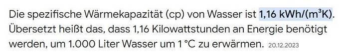

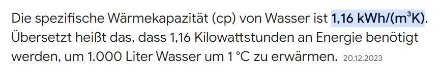

Der gesamte Stromverbrauch für die BWWP im Juli sind 134 kWh. Wenn man im Schnitt 2,5 kWh pro Tag abzieht, die elektrisch für die Wärmeverluste aufwendet werden, bleiben (134 kWh -2,5 kWh31 tage) = 77 kWh für das beheizen des entnommenen Wassers. Im Juli wurden 5,85 m³ Warmwasser verbaucht. Das entspricht bei 55°C Wassertemperatur im Boiler und 15 °C Wassertemperatur vom Versorger (deta t = 40°C) und einem Verbauch von 5,85 m³ -> 5,85 m³1,16 kWh/(°C*m³) * 40K = 270 kWh Wärmemenge.
Für den COP bedeutet dies 270 kWh Wärme/77 kWh Strom = 3,52. Vaillant gibt bei A15/W55 einen COp von 3,58 an, das kommt also schon etwa hin.
Unter der Annahme, das der COP für Wärme, die als Wärmeverluste hopps geht identisch ist kann man die Wärmemenge der Verluste berechnen:
COP=Wärmemenge/Strom -> Wärmemenge=COPStrom -> 3,52 * (2,5 kWh31 tage)= 271 kWh Wärmeverluste. Nach Vailant würden unter Standartbedingungen allein 1,77 kWh * 31 Tage = 55 kWh auf die Wärmeverluste für den Speicher zusammen kommen.

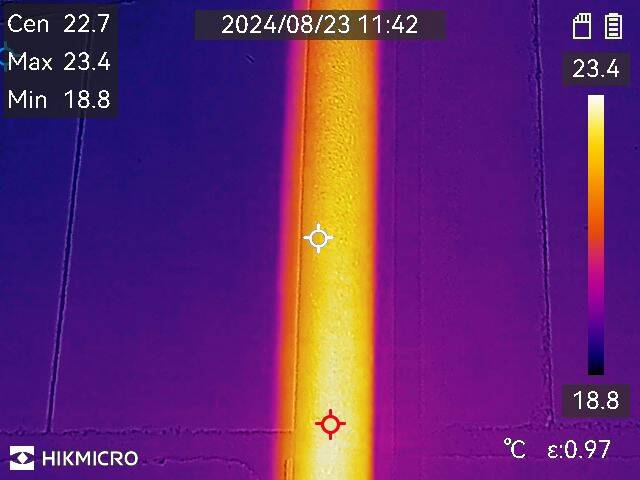

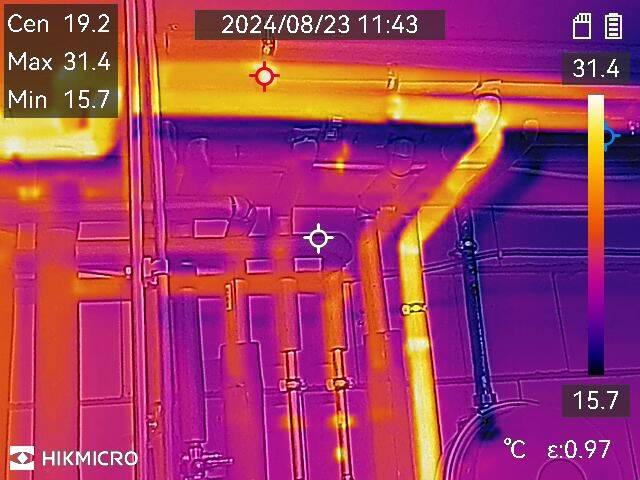

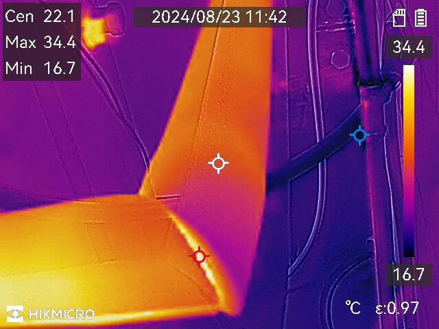

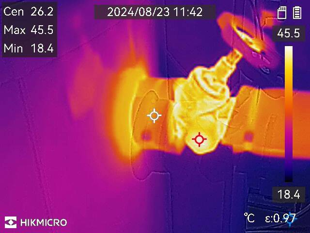

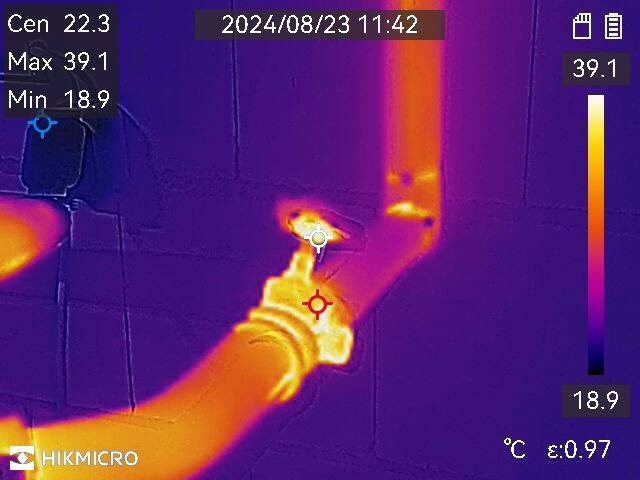

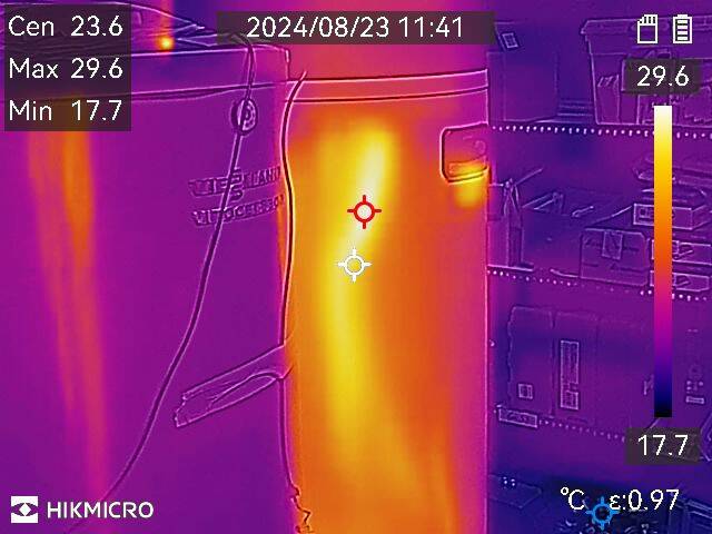

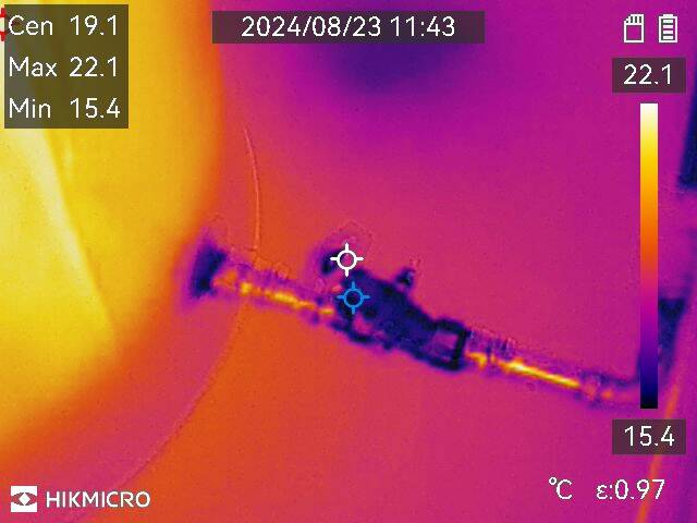

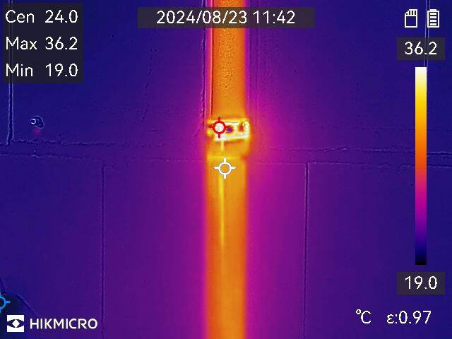

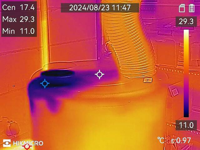

By the Way vielleicht ganz interessant, hier ein paar Bilder mit der Wärmebildkamera. Der Warme "strich" senkrecht am Boiler muss eine Leitung sein, die innerhalb verläuft. Man kann den Temperaturunterschied auch mit der Hand fühlen.

Das hatte ich schon geschrieben, und sieht man auch. Die Rohre sind schlecht isoliert, die Umgebung hat ca. 15°C und die Rohre strahlen über die gesamte Länge hin Wärme ab. Da kommt die Zirkulation und Mikrozirkulation hinzu. Die Rohrschellen sind nicht isoliert, die Hähne auch nicht. Und so geht das halt weiter. Der Speicher selbst liegt bei um die 50kWh Wärmeverlust aber nur bei Herstellerangaben. Wo sind denn die Herstellerangaben?
Das bedeutet aber, dass du knapp 180kWh Wärmeverlust durch die Zirkulation und Mikrozirkulation und Dämmung der Rohre verlierst.
