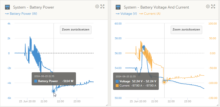

ich habe an der Box den Victron Multiplus 2 5000 hängen, wie viele andere auch in meinen Augen.
Der maximale Strom des WR beträgt 70A, ich stelle mir die Frage, warum ich da für 70€ nachrüsten soll, was das Original Kabel perfekt macht... Selbst wenn ich es kostenlos von EEL bekommen würde, würde ich dankend ablehnen.
@zerodown 70A ist der maximale Ladestrom über den MP2 5000, sofern nur einer vorhanden ist. Der Entladestrom der Batterie sieht aber anders aus. Ohne jetzt zu detailliert darauf einzugehen, stark vereinfacht: der MP2 5000 hat eine Spitzenausgangsleistung von 9000W und eine kontinuierliche Ausgangsleistung bei 25°C von 5000VA. Grob, physikalisch nicht 100% korrekt, überschlagen haben wir auf der DC Seite dann einen Strom von ca. 119A (Annahme: Nominalspannung, Wirkungsgrad 85%, zuvor genannter Arbeitspunkt) und in Spitze dann ca. 215A. Hier löst die 250A Sicherung vom Gehäuse noch nicht einmal aus.
Das beigelegte Kabel (rot) von EEL ist 4 AWG, was 21,2mm² entspricht. Um es nicht zu kompliziert zu gestalten, schauen wir in die DIN VDE 0298-4 unter der Annahme der Verlegeart: Verlegung in Luft - einadrige Kabel mit Abstand von mindestens 1 *Durchmesser D zur Wand -> das ist schon gutmütig. Anzahl der belasteten Adern: 1, Umgebungstemperatur 30°C. Dann kommen wir für 25mm² auf 129A und für 16mm² auf 96A. Linear interpolieren kann man zwar nicht, aber würde ich hier der Einfachheit mal annehmen, dann kommen wir aufgerundet auf 115A bei 30°C. Jetzt haben wir hitzebeständiges Kabel (200°C), Datenblatt kennt und hat keiner. Mehr als 90°C Dauerbetriebs-Temperatur würde ich der Leitung erst mal nicht zutrauen -> bei 45°C Umgebungstemperatur (ist realistisch, da Leitungen direkt über BMS sitzen), liegen wir hier bei einem Korrekturfaktor von 0,87. Somit haben wir nur noch eine Belastbarkeit von 100A, ergo: je höher die Temperatur, desto geringer die Belastbarkeit. Und 100A sind schon "schön" gerechnet (siehe Annahmen). Mit einer permanenten Überbelastung der Leitungen von über 20% in Hochlastfällen ist nicht zu spaßen - das geht ganz schnell in die Hose.
Hieran erkennt man, dass die Leitung m.M.n. maßlos unterdimensioniert ist. Aus diesem Grund werde ich keine einzige Box mit den Standard-Leitungen davon in Betrieb nehmen.
Jetzt kann man noch viel Diskutieren über den AP des MP2 5000 – aber lassen wir das. Ich hoffe ich habe mich auf die Schnelle nicht verrechnet, ansonsten gerne korrigieren :smiley:
Gruß,
Vaibu
Ich glaube diese Diskussion führt nur zu einer Unterscheidung von Theorie und Praxis...
Also über eine Spitzenleistung von maximal 2 Sekunden von 9kW spreche ich nicht... für 2 Sekunden hält das Kabel auch 1000 A aus, da ist eher das BMS geschossen...
Hier mal ein Praxisbeispiel:
97A bei 5kW entnahme am WR
@zerodown da lag ich überschlagsmäßig gar nicht mal so falsch :smiley: Danke für die Darstellung! Von 9kW war in der weiterführenden Rechnung auch gar nicht die Rede, hier schaltet eh das BMS ab. Es geht nur um den Fall einer Dauerbelastung unter höheren Temperaturen. Klar geht das für Zeit x gut, gar keine Frage, aber ich persönlich möchte das Risiko nicht eingehen. Das muss letztendlich jeder für sich selber entscheiden. Der Sachgutachter wird später zu Gunsten der Versicherung entscheiden, sollte etwas passieren (so ist es leider in DE).
