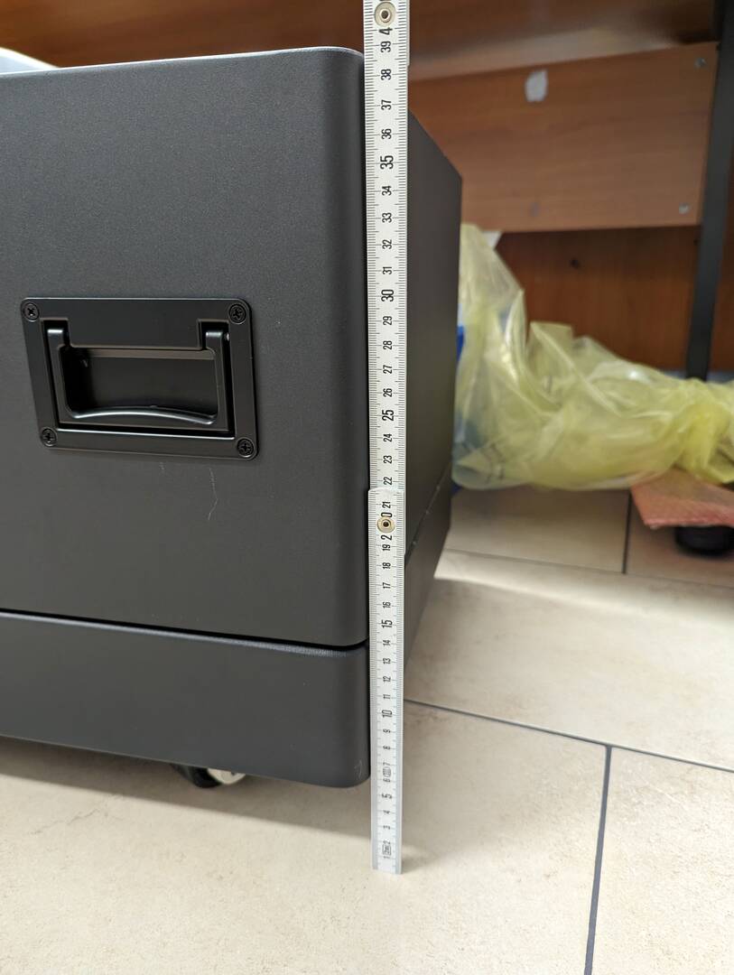

Die Web Site Angaben wichen jedenfalls vom gelieferten ab - wenn auch nur Millimeter. Manche Shops hatten die richtigen Maße.
Wenn das bei Dir eh eng werden sollte, wirst Du eh die Rollen entfernen und ggf. durch kleinere ersetzen müssen nur wird der Markt da sehr schnell sehr eng, denn wenn Du von 3 x (30 + 85) = 445 kg sprichst, dann kommen da noch Kabel und Sockel hinzu. Meine Heavy duty rollers wiegen allein fast 1 kg - sind für Seplos Mason 280 L , den Tower.

@vcc Recht herzlichen Dank für die realen Maße. Da kommen die 5,5 cm für die Rollen also wirklich noch dazu. Mist.

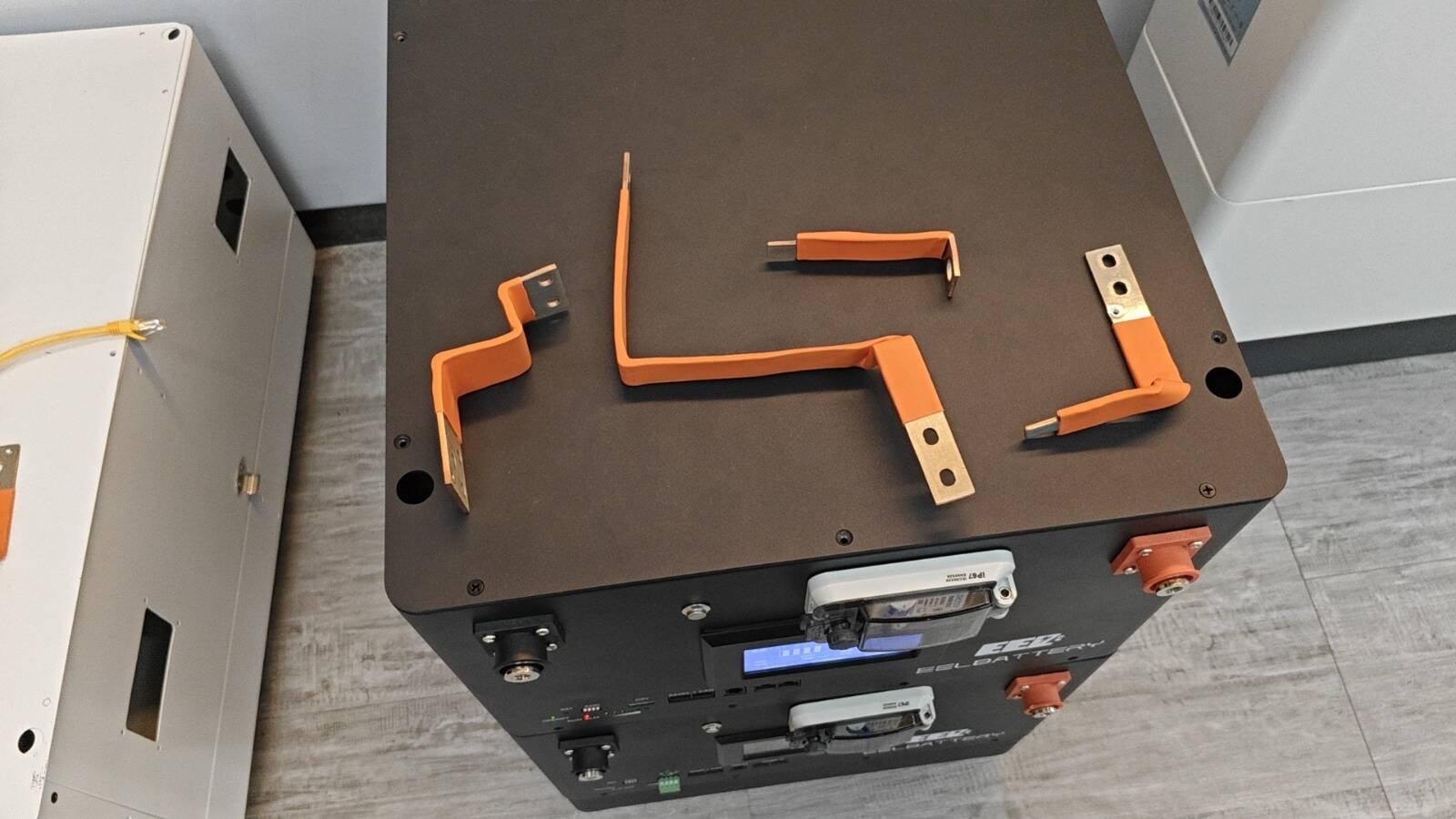

Die Busbars für das BMS sind fertig. Nächste Woche soll es davon Bilder geben.

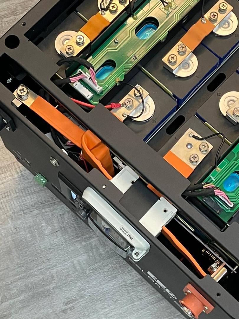

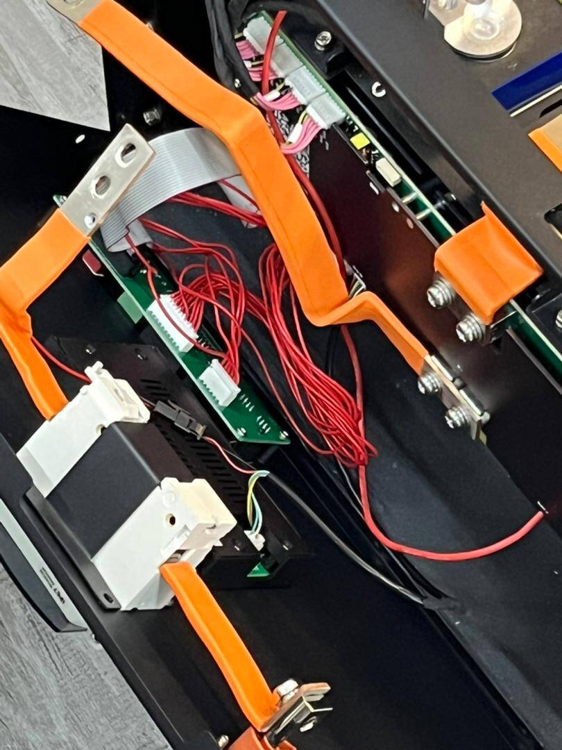

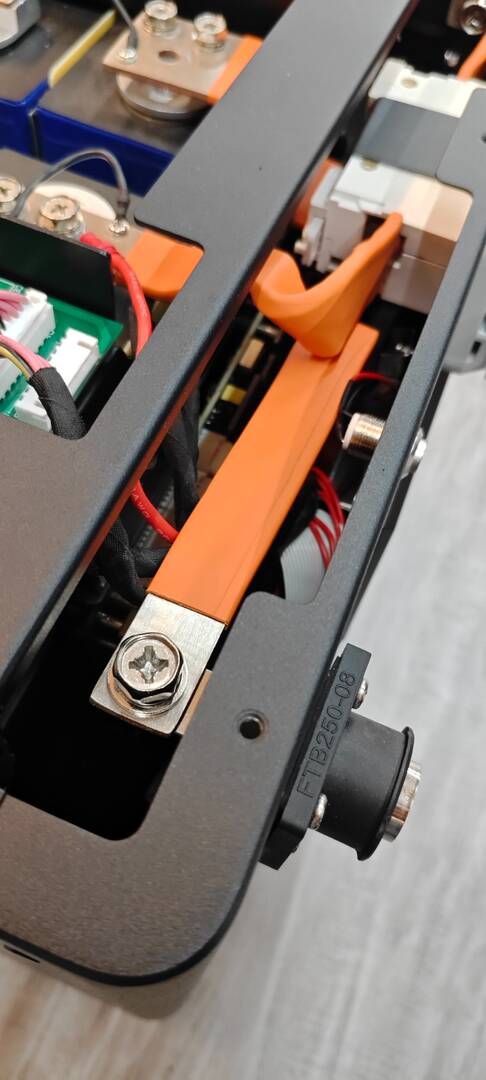

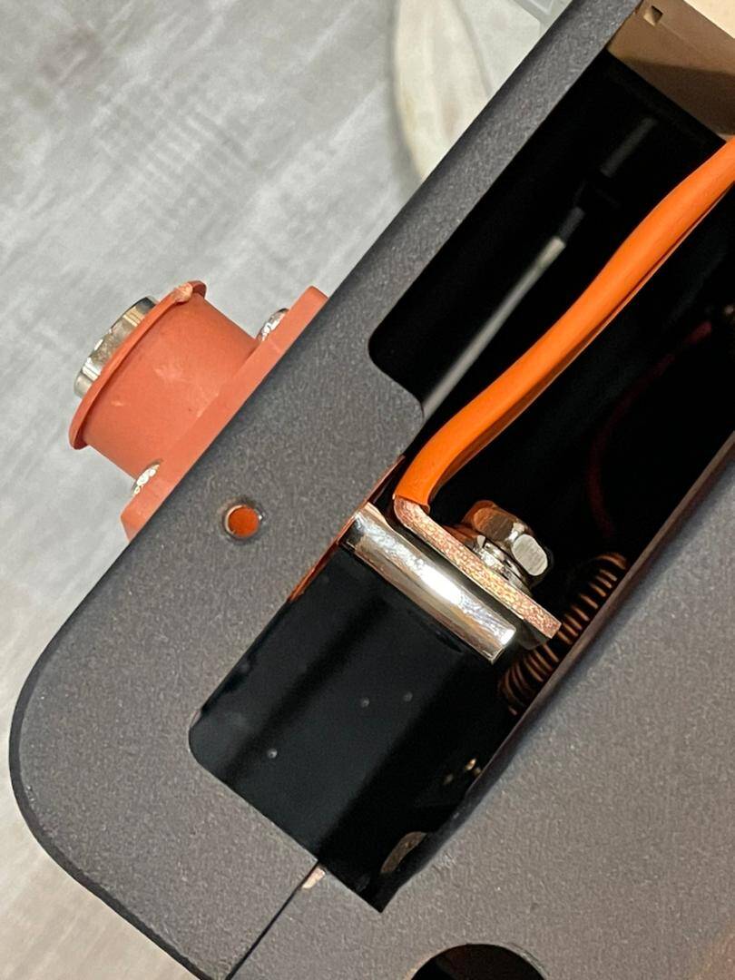

Habe soeben von eel die folgenden Bilder bekommen:
Die Schiene auf Bild 2 sind meiner Meinung nach etwas stramm nebeneinander.. aber EEl meit das passt so..
4 „Gefällt mir“
Danke für die Bilder. Das wird sich zwar nicht durchscheuern, wenn es stationär steht, aber etwas Luft dazwischen wäre schon besser. Ich wollte das nicht so, finde das potentielle Risiko zu hoch bzw. wenn man das mit etwas Abstand hinbekommen könnte würde ich das mit Abstand doch stark bevorzugen.
Dann steck ein dünnes Stückchen Hartplastik (z.B. Polystyrol) dazwischen
Daran hatte ich auch schon gedacht, ABER
Warum sollte ich "pfuschen", wenn man es evtl. ab Werk besser machen könnte?
@endurance vielleicht kann @pvh da als Großkunde evtl. Was erreichen?
Die sollen einfach noch ein gelbes epoxy stück an der unteren Busbar zusätzlich von oben einschrumpfen

Ich frage gerad nach einem Set der Busbars vorab per Express. Die soll sich erstmal einer von uns angucken. Vorher geht keine Bestellung los.

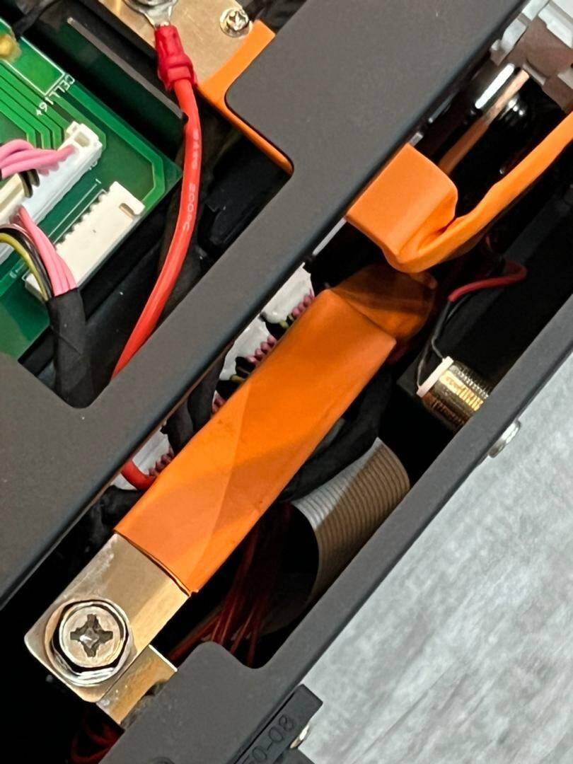

Habe heute von eel die folgende Info bekommen.. ich würde sagen das sieht schon besser aus
Definitiv besser - zumindest an der Stelle. Wenn der Rest auch passt - sollte das so OK sein. Ein Muster vorab schadet aber vermutlich auch nicht.
