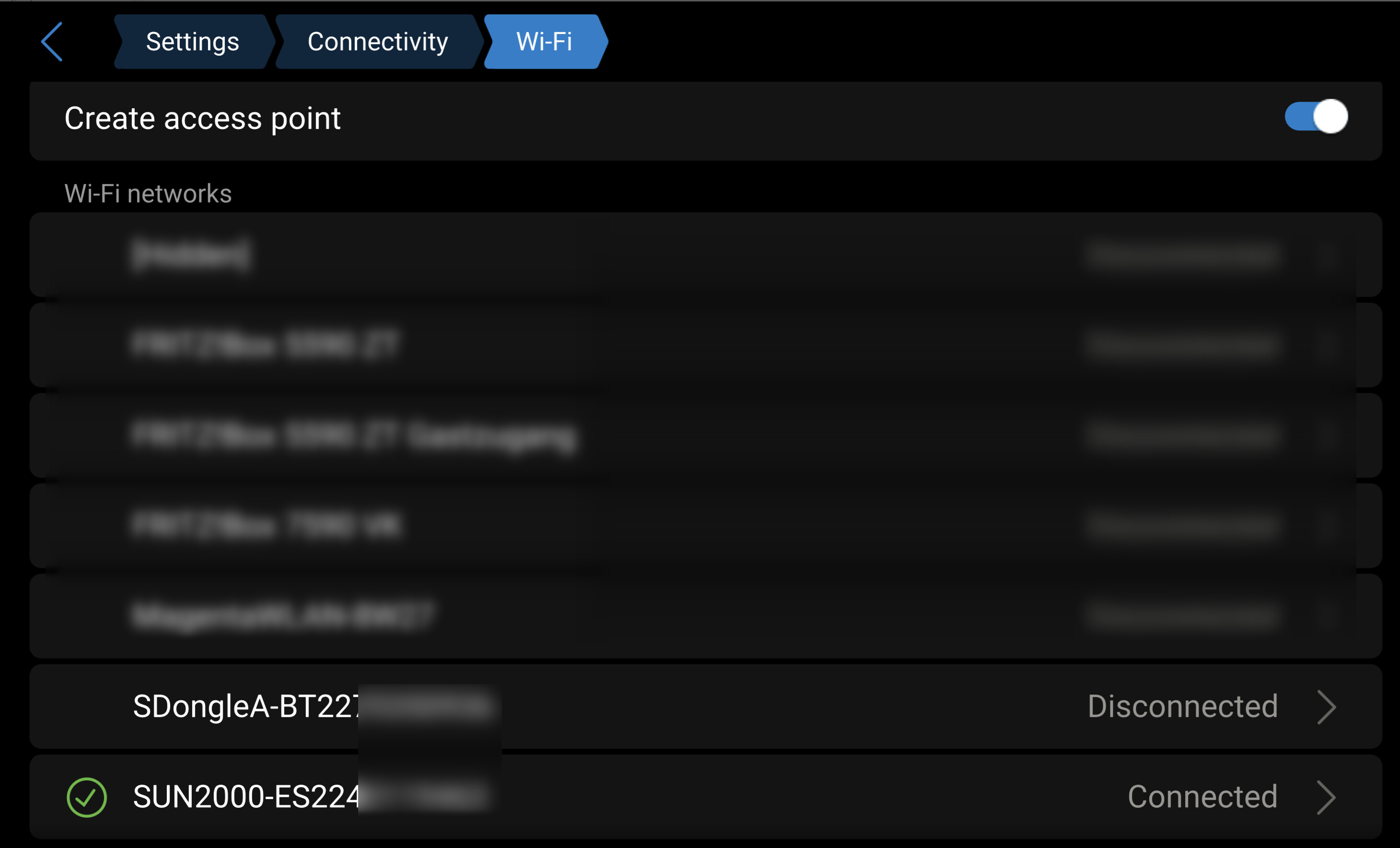

Hast du den CerboGX per WLAN mit dem Konfigurationsnetzwerk vom Wechselrichter verbunden? Hast du in der Remoteconsole die Konfiguration vorgenommen?

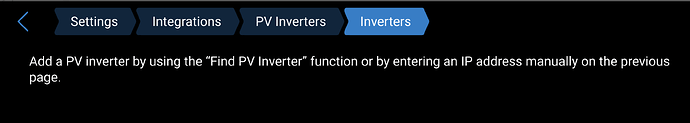

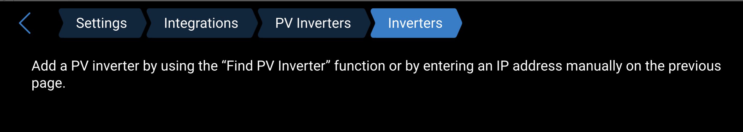

zunächst möchte ich mich vielmals bei @kcbam und allen anderen, die daran mitgewirkt haben, bedanken. Ich habe leider das Problem, dass ich die Konfiguration in der VRM Konsole nicht vornehmen kann, da in den Settings der Huawei WR gar nicht auftaucht. D.h. unter Settings → Integrations → PV Inverters gibt es keinerlei Einträge. Ich habe das Skript nun mehrfach deinstalliert und neu installiert, ich hänge aber immer an diesem Punkt.
Die WiFi Verbindung zwischen GX und dem internen WLAN des Wechselrichters ist aufgebaut.
Der Dongle war versuchsweise auch vom WR abgesteckt (der hängt bei mir per LAN-Kabel im Netzwerk), das hat aber nichts geändert und sollte nach meinem Verständnis ja auch keine Rolle spielen, oder?

Das sieht für mich eigentlich ok aus.
das install Skript bringt folgendes:
root@nanopi:~# sh /data/dbus-huaweisun2000-pvinverter/install.sh
SCRIPT_DIR: /data/dbus-huaweisun2000-pvinverter
SERVICE_NAME: dbus-huaweisun2000-pvinverter
INFO: Adding menu entry to /opt/victronenergy/gui/qml/PageSettingsFronius.qml
'/data/dbus-huaweisun2000-pvinverter/gui/PageSettingsHuaweiSUN2000.qml' -> '/opt/victronenergy/gui/qml/Pa geSettingsHuaweiSUN2000.qml'

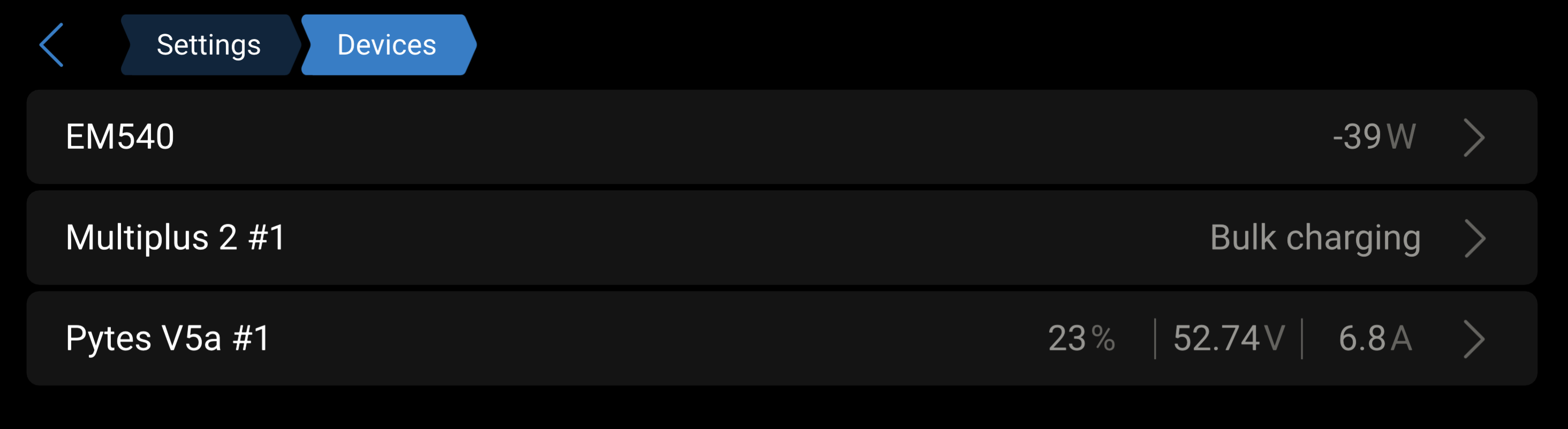

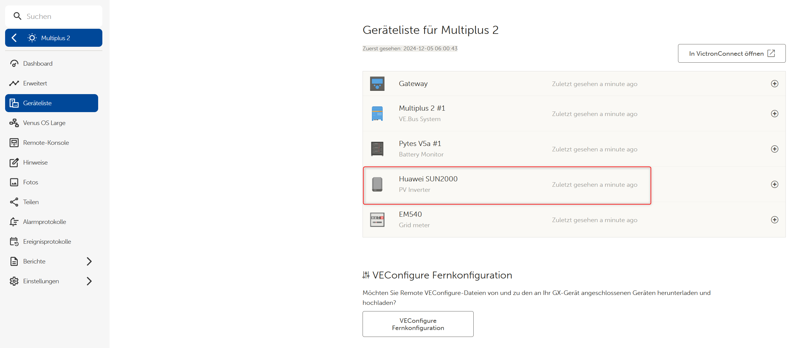

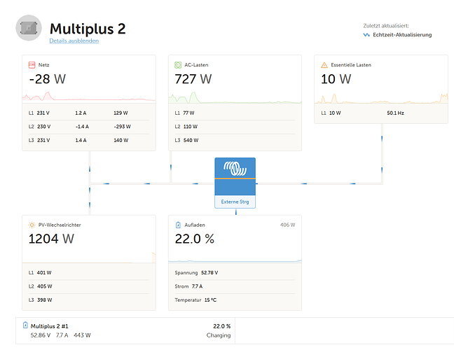

Das sieht doch auch gut aus und es kommt sogar der Hinweis, dass es einen Menü Eintrag in die Victron Settings gibt. Warum kann ich das dann aber nicht sehen?
Edit:
In der Geräteliste und im Dashboard taucht er nun auf, nicht aber in der Remote Konsole unter Settings und auch unter Devices nicht.
Ich kann wohl nun so damit leben, aber so ganz verstanden habe ich es immer noch nicht
hallo @eisdieler , danke für die blumen! :slight_smile:
über die Versionen von Venus OS ist ein bisschen was kaputt gegangen, das betrifft aber nur die GUI in der Console. Version 2 der GUI wird bisher noch gar nicht unterstützt. Die gute Nachricht ist, dass sich das bald ändern wird. Im Git Repo gibts Pullrequests für die Implementation. Ich warte noch auf ein zweites Review und dann wird es bald eine neue Version für das Plugin geben! :slight_smile:
Abwarten und Bier trinken!
Ah, das beruhigt mich sehr :slight_smile: Dann warte ich einfach ab. Für den Moment ist es ja auch eigentlich ok.
