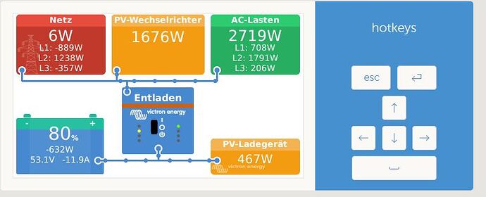

EDIT: Mein Projekt: 8,1kWp PV mit 15,5kWh Akku
Hallo ReinholdU.
Da hast du recht. Den Titel hatte ich während der Updates nicht mehr aktualisiert und auch noch ein paar Anpassungen vorgenommen.
Die Grafik habe ich noch etwas verfeinert und die Preisliste angehangen. Ich hoffe, dann ergibt es wieder Sinn :slight_smile:

Was mir noch nicht so ganz klar ist, wie ich das mit dem Verbrauchsmesser (Current Transformer) machen soll. Der kommt, so wie ich das verstanden habe, direkt hinter den Stromzähler im HAK. Ich habe aber einen Energy Monitor (EM24).Der EM24 ist doch genau dafür da mit dem WR zu kommunizieren und die Frequesnz so anzupassen, dass kein Strom von draußen rein kommt? Oder bin ich da auf dem Holzdampfer und brauche doch diesen Current Transformator?

Mit dem EM24 hast du das was du brauchst, der misst den Stromfluss/Richtung. Der wird mit dem Cerbo über den RS485 Adapter verbunden.
Das wäre dann die Anzeige oben links

Klar gibt es den, und jedesmal wenn Netzwerk ausfällt geht deine Anlage auf Störung. Wenn man sich Fehlerquellen einbauen möchte, dann bist du bei der Netzwerkversion richtig.
Ich hab den EM24 mit Modbus, was ich über USB und dann über Netzwerkkabel in den HAK bringen will. Mal gucken dass ich die richtigen Settings finde, dass "nichts" an Strom raus fließt. Bisher hab ich nur Tutorials gesehen wo das zur Einbindung eines anderen WR in das Victron Universum diente...
