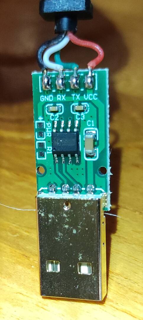

Hatte auch beim EBC-A20 ein schwarzes MicroUSB !!! Kabel dabei. Wollte zuerst einfach mit einem MiniUSB rangehen, aber das funktionierte natürlich nicht.
Durch diesen thread weiß ich nun, das es eigentlich ein TTL-USB Umsetzer ist.
Kurz: MiniUSB Kabel zerschnitten, an den Adapter statt MicroUSB rangelötet, RX,TX getauscht, CH340 Treiber gesucht, geladen - funktioniert.
Danke!!
Auch ich habe Probleme, meinen PC mit meinem Tester zu verbinden, in diesem Fall einem EBC A40L. Ich habe ein Bild meines USB-Anschlusses angehängt. Ich habe Version 1.8.5 der Software und kann den USB-COM-Anschluss im Geräte-Manager von Windows 10 (COM4) sehen. Wenn ich in der EB-Tester-Software auf „Connect“ klicke, zeigt der Tester „-PC-“ im Display an, die Software jedoch nicht sagt immer noch „No Device“.
Irgendwelche Gedanken?
Hab ähnliche Probleme mit dem blauen Stecker. Sind aber die Kontakte. Wenn man ein wenig hin-und-her steckt, dann bekommt er irgendwann auch eine Verbindung.
Liegt an der miesen Qualität des USB-Kabels.
Bei mir wurde hier kein Kabel mitgeliefert - kriege ich das auch mit einem FTDI-Basic Adapter hin?
