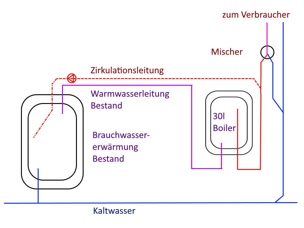

Dachte, das hab ich schon beschrieben?
Ein elektrischer Boiler (30l) in Reihe zur "normalen" Brauchwassererwärmung von der Zentralheizung. Der 30l Boiler kommt so nahe wie möglich an die Verbraucher.

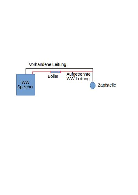

Ich interpretiere mal frei.
Die vorhandene WW-Leitung zu den Zapfstellen wird unterwegs aufgetrennt, das mit dem zentralen WW-Speicher noch verbundene Ende in den Boiler gesteckt und der andere Anschluss vom Boiler kriecht in die aufgetrennte WW-Leitungshälfte möglichst nah zu den Zapfstellen? So in etwa, die schwarze Leitung wird aufgetrennt und mutiert zur roten
Also ungefähr so:
Hm.
Dann hab ich aber immer nur 30l Heißes Wasser.
Der 30l Boiler wird ja schon mit dem heißesten Wasser des großen Boilers gefüttert.
Und die Zirkulationsleitung geht ja auch nicht nur bis zu einem Mischer (den es meist ja garnicht gibt), sondern ist erst am höchsten Punkt der WW Leitung an diese angeschlossen.
im beispiel von saugnapf sollte man dann aber die zirkulationsleitung abstellen.
sonst heizt der 30L boiler zu oft umsonst, weil dieser im zirkulations-kreislauf sitzt
UND durch den kleinen boiler, braucht es wegen dem kurzen weg zum verbraucher auch keine zirkulation mehr.
bei verbrauch von +30L greift dann der keller-speicher und dessen evtl kälteres wasser in der steigleitung, wird vom kleinboiler erhitzt (evtl lohnt hier eine mini-durchlauferhitzer?).
Ich glaube, dass hat er ja gerade bezweckt. Über die Zirkulationsleitung rückwärts in den zentralen WW-Speicher, damit im Falle von PV-Überschuß dort weiter eingespeichert werden kann. Ansonsten wären da (30L-Boiler) ja "nur" ca. 3kWh Speichervolumen vorhanden.
Genau. :thumbup:
Darum ging es mir.
Im Sommer, wenn ich genügend PV-Strom habe, eine ausreichende Menge Heisswasser durch einen möglichst nahe an den Verbrauchern installierten Elektro-Boiler zur Verfügung zu stellen.
Die Zentralheizung, die bisher einmal täglich das Brauchwasser erwärmen (und dazu den ganzen Heizungspuffer auf 60°C bringen) musste, kann nun komplett aus bleiben.
Die Zirkulationspumpe ist natürlich standardmäßig aus. Die wird nur bei PV-Überschuss eingeschaltet, der ansonsten in's Netz "verschenkt" würde.
Den Boiler habe ich entsprechend unserem Bedarf absichtlich so "klein" gewählt. Der macht auch nicht die ganzen 30l heiß, sondern vielleicht 15l auf 60°C. Dann schaltet er ab, da ich den Temperaturfühler entsprechend hoch gesetzt habe.
Das scheint relativ gut geschichtet zu sein, nach ein paar Stunden sind es vielleicht 20l mit 50°, dann schaltet er kurz ein, und heizt den oberen Bereich wieder auf 60°C.
Vor die Verbraucher hab ich noch einen Mischer gesetzt, max. 50°C aus dem Hahn reicht.

IM WINTER: ist die Zentralheizung an, und macht somit automatisch das Brauchwasser mit warm. Entweder auf eine Temperatur, die ich einstelle, oder mindestens auf meine Heizungs-Vorlauftemperatur. Der Boiler bekommt dann entsprechend das schon vorgewärmte Wasser, und hat nicht mehr viel zu tun. PV-Überschuss fällt ja eh nicht an.
Es gibt auch einen Bypass-Hahn, mit dem ich den Boiler umgehen kann, sollte sich das als sinnvoll erweisen.

Hab ich mir schon gedacht, dass du es auch mit dem von dir so eifrig gewünschten Schema nicht verstehen würdest.
Die Skizze habe ich eigentlich eher für ThorstenKoehler gemacht... (obwohl ich grad wenig Zeit dafür habe).
Der hatte zwar nicht danach gefragt, ist mir aber mit eigener Zeichnung entgegen gekommen. :thumbup:
Ich hatte dir weiter oben schon mal nahegelegt, selber in die Gänge zu kommen, und dein Problem darzustellen.
Handgemalt reicht ja erstmal. ;)
Es wird hier keine Silbertablett-Version für dich geben, wenn du ohne Eigenleistung immer nur andere aufforderst, ihre Lösung möglichst ausführlich darzustellen...
In diesem Sinne: mach mal.

Saugnapf nutzt den Boiler als Heizelement. Bei PV-Überschuss springt der Boiler an und gleichzeitig oder zeitlich versetzt läuft die "alte" Zirkulationspumpe und speist rückwärts von (relativ weit) oben in den zentralen WW-Speicher. Da besteht ja durch die lilafarbene und die gestrichelte rote Linie ein Kreislauf.
Nach ausreichend langer Zeit ist der dann auch warm.
Wenn die ZH das WW erzeugen muss, dann fließt das heiße Wasser durch den kleinen Boiler, in dem hoffentlich ebenfalls heißes Wasser steht und es geht ab zur Zapfstelle.
Das ist aus meiner Sicht der einzige Schwachpunkt, da ein weiterer Speicher eben auch zusätzlich Stillstandsverluste bedeutet. Die müssen in der Heizperiode ausgeglichen werden, sonst steht nach der Nacht nur noch lauwarme Schlabberplörre in der Größenordnung 30L dem entspannten Duschen im Weg.
Wenn man aber keine Möglichkeit hat einen Heizstab in den vorhandenen Speicher zu fummeln, bleiben nur wenig Alternativen.
Mit Bypass würde ich den Boiler wg. Legionellen nicht umgehen.
