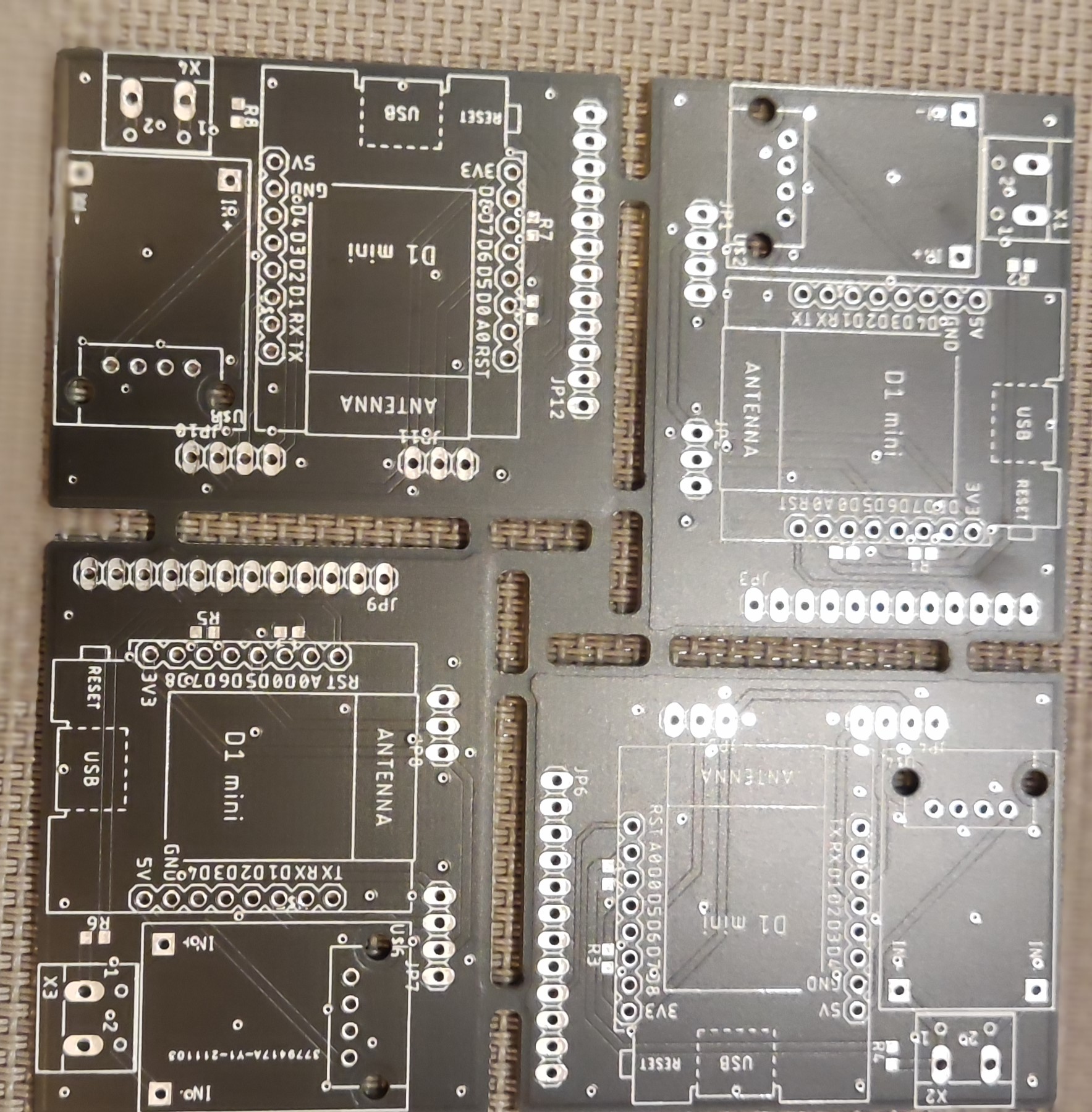

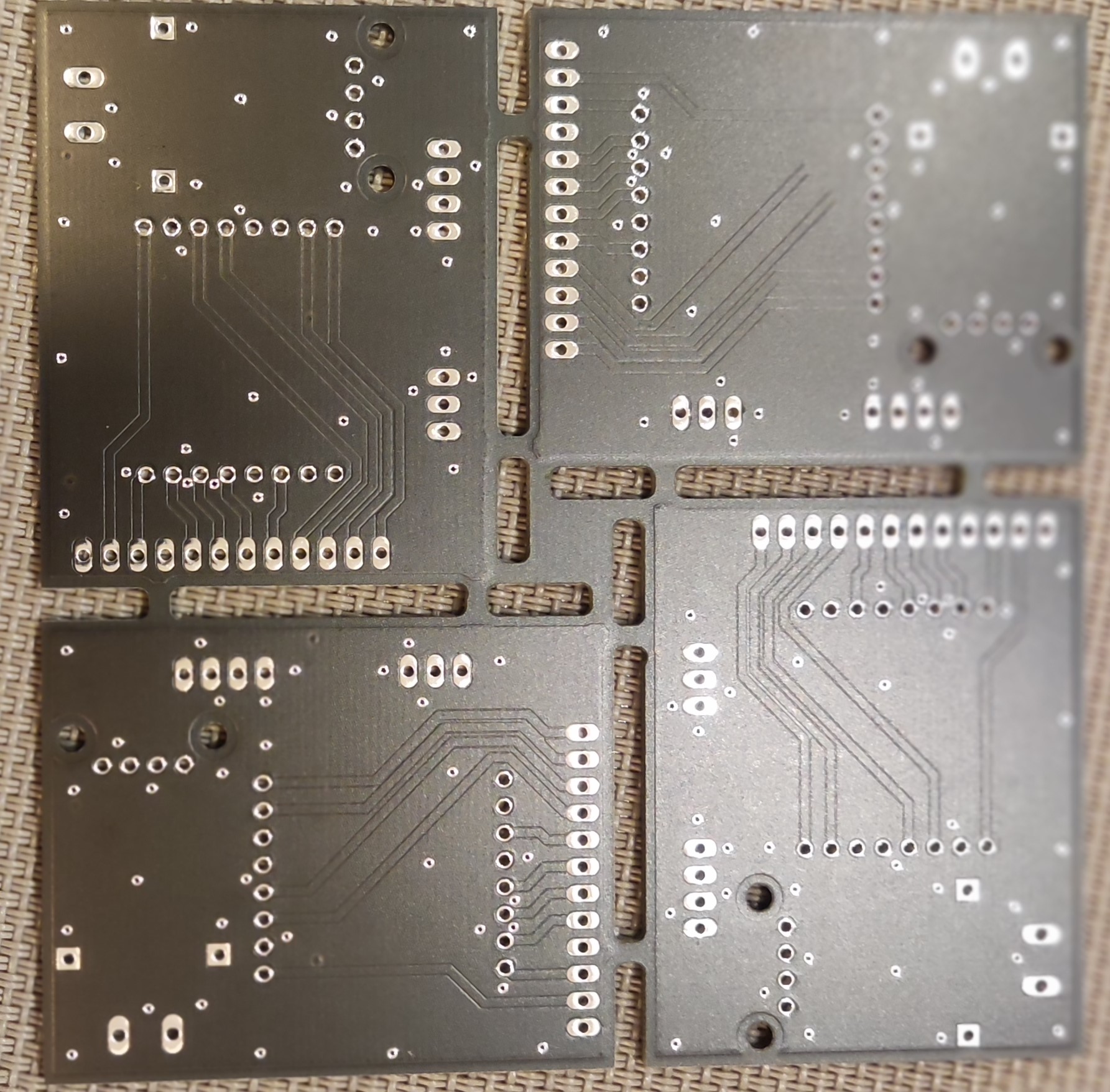

habe Platinen über und gebe diese zum Selbstkostenpreis ab!
Stück 2€ zzgl. Versand wie abgebildet.
(Habe bei der Bestellung nicht aufgepasst)
