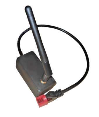

es muss ja nicht der mitgelieferte Stick sein
in der Bucht vertickt einer was

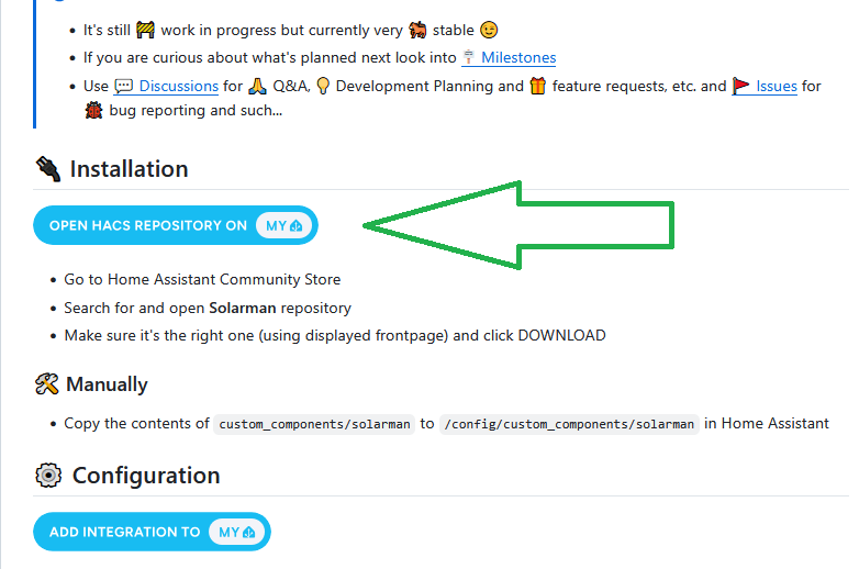

Man muss kein Programmierer sein, um die Integration auf HA zu installieren. Unter Windows machst du das doch auch. Zunächst musst du HACS installieren. Ein Video dazu findest du im Internet. Dann starte die Installation von der verlinkten Seite.

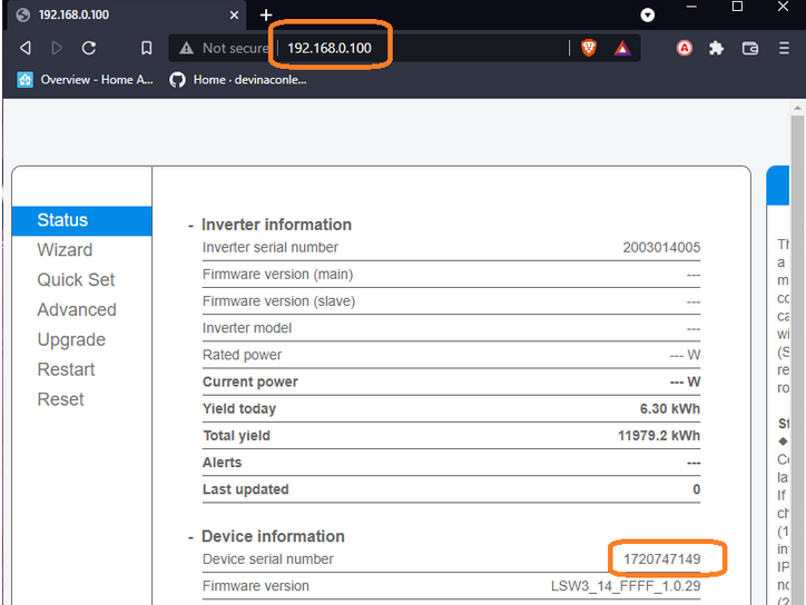

Die Seriennummer und die IP-Adresse findest du in der Weboberfläche des Wechselrichters.

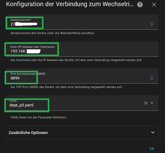

Das ist die Konfiguration der Integration. Wichtig ist, die richtige YAML-Datei auszuwählen.
