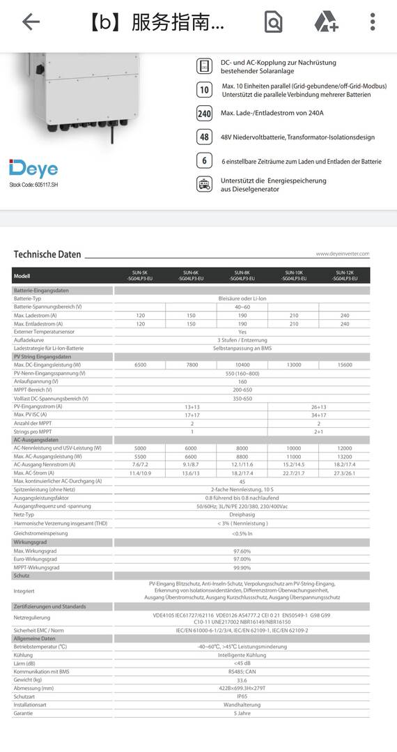

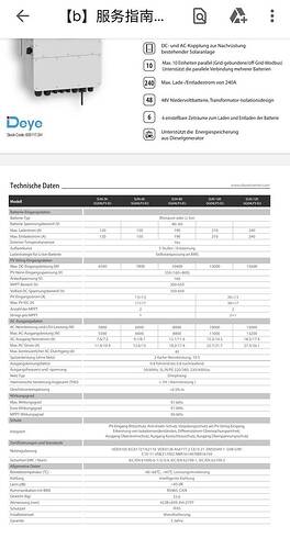

Abend,
kürzen der Strings geht leider nicht so einfach mehr. Da die Module schon auf dem Dach liegen und man sehr schwer ran kommt. Kein Gerüst mehr da ist. Ursprünglich war mal ein Fronius Wechselrichter vorgesehen und der verdrägt 1000V als Eingangsspannung.
Was macht der Deye, wenn im Winter mehr als die 800V anliegen. Schaltet er sich ab und überprüft in einem gewissen Abstand die Spannung. Geht er wieder in den Normalbetrieb sobald die 800V wieder unterschritten sind? Oder geht er erst nach Handbetrieb wieder aus Störung oder geht die Elektronik kaputt?
MfG
Denn bei anderen Deye Wechselrichter z.B. SUN 6/8/10/12/15/20K-SG01HP3-EU-AM2 steht max. DC-Eingangsspannung (V) 1000V. Nur bei der Serie hier aus der Sammelbestellung finde ich leider kein max. DC. Engangsspannung.
Es sind 800V max Eingangsspannung. Sie auch das Datenblatt:
@chris83
Hi Chris. Es immer sinnvoll die Datenblätter der jeweiligen Serie im Vergleich zu betrachten. Die von Dir betrachtete Serie eignet sich zur Verbindung mit Hochvolt-Speichern (entgegen der Info in der Webseite ("low voltage" ist es nicht). Nichtsdestotrotz würde es Deinem Anliegen wohl eher entsprechen, als die hier favorisierte Serie.
@Autaris-Energy will diese Serie inkl. den Hochvoltspeichern ab Q2-2023 in seinem Online-Shop anbieten.
Viele Grüße
Rafael

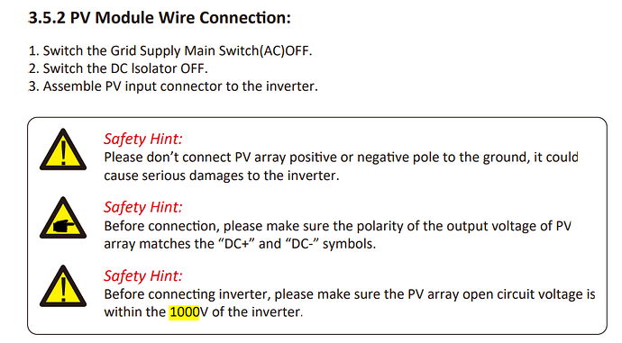

Moin in die Runde,
Betreff der 800/1000V . Ich stresse das Thema ja ungern (weil passt nicht in den Threat) aber im Handbuch steht zum VOC:
Viele Grüße und guten Rutsch ... ich muss glaub ich noch bestellen :wink: ....

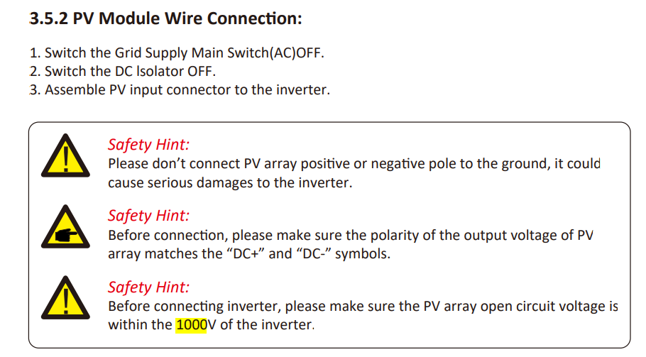

Moin in die Runde,
