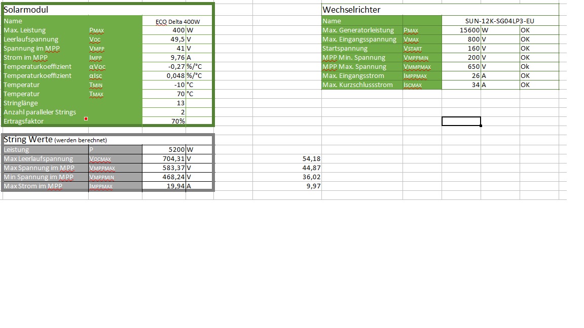

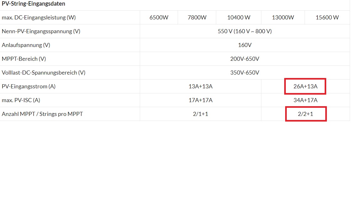

ich hätte mal eine technische Fragen zu den Deye Sun Hybrid Wechselrichter.

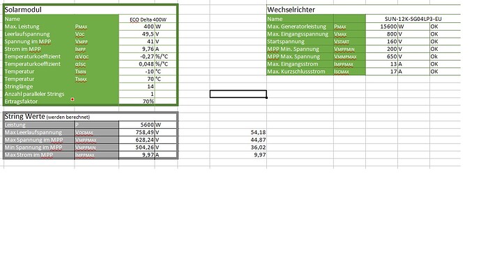

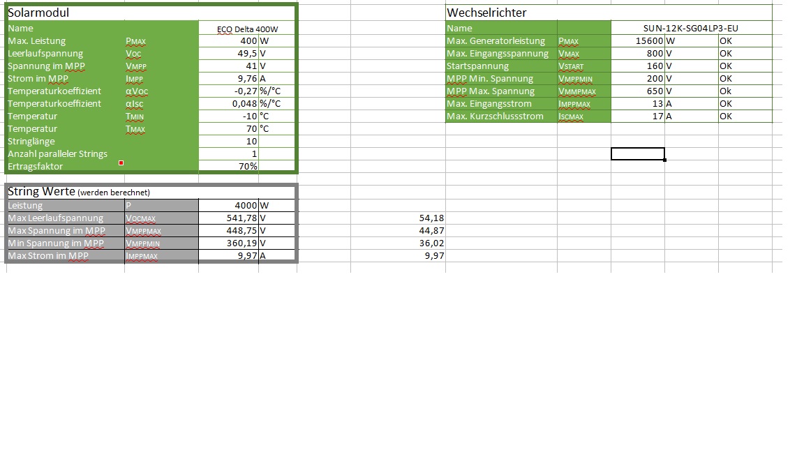

Hier in Thread war eine Excel Berechnung für den Wechselrechter.
Ich habe mal die Daten für meine PV Module angepasst.

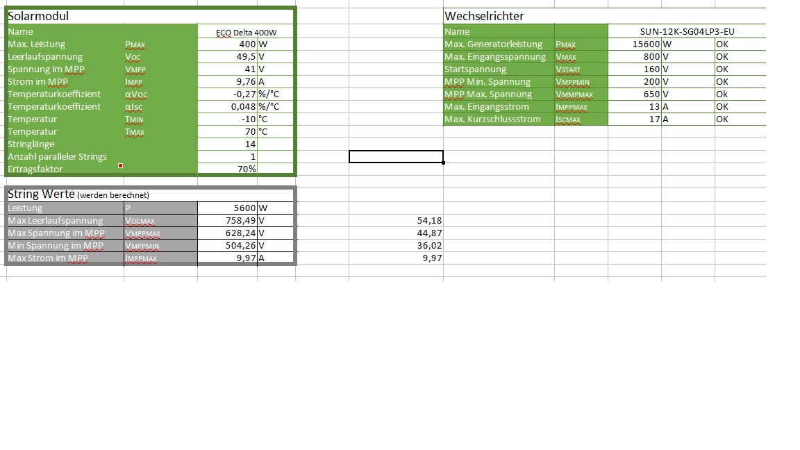

In diesen Beispiel habe ich 14 Module in Reihe auf einen Spring, alle Werte sind okay.
Demnach könnte ich auf dem 2. MPPT des Deye noch mal 14 Module anschließen! Richtig?

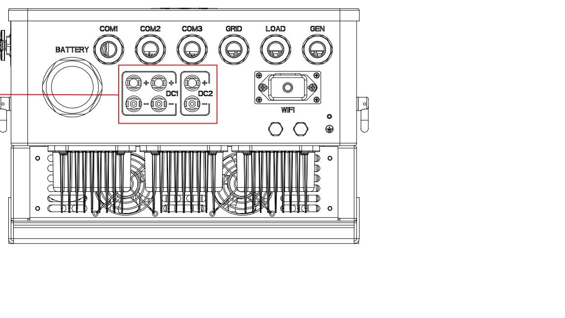

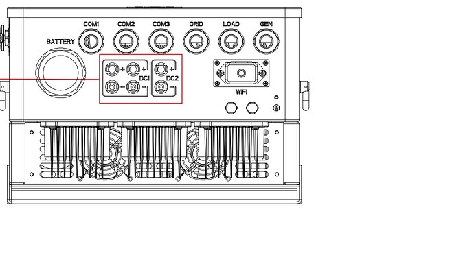

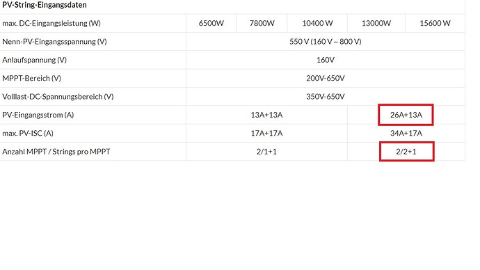

Was bedeutet im Datenblatt bei Anzahl MPPT/Stringspro MPPT die +1 bei 2/2+1?
Auch beim PV Eingangstrom 26A+13A?
So wie es da steht: Anzahl MPPT = 2, Anzahl Strings: 2 bei MPPT 1 und 1 bei MPPT 2
Ich werde auch Deye mit je 14 Ecodelta 400W 66SA Modulen bestücken.
Beim MPPT2 muss du aber aufpassen, 5200Wp kann MPPT2 max, 14*400=5600Wp. D.h. wenn du einen guten Tag hast und gute Position, wird alles oberhalb 5200Wp "verschenkt"

Mit der berichtigten Liste würde ich dann weiter machen und auch einen nehmen!
Vielen Dank, Waterman
@ eugenius
Wo steht im Datenblatt, das der MPPT2 nur 5200Wp kann? Habe nichts gefunden! Danke!
15600Wp / 3 MPPT = 5200Wp?
nicht 3 MPPT, sondern 3 Eingänge, leider nur 2 MPPT... ansonsten ist die Rechnung richtig

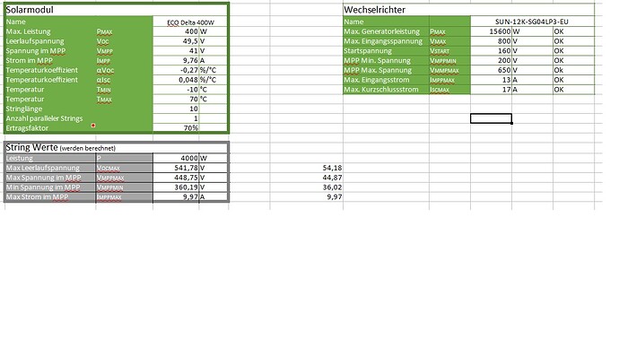

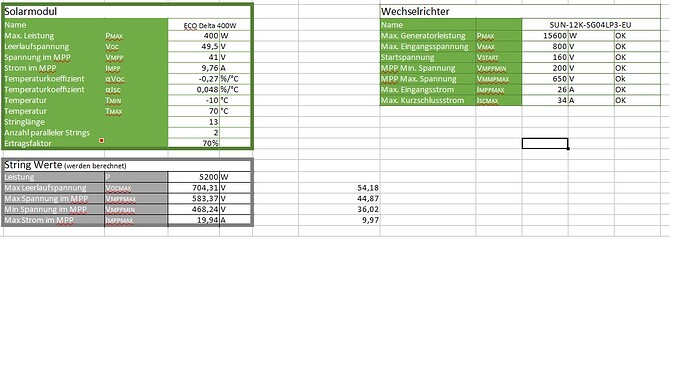

Also könnte ich an den MPPT1: 26a, die maximale DC-Eingangsleistung beträgt 10400 W.
2 x 13 Module parallel anschließen.
An den MPPT 2: 13a, die maximale DC-Eingangsleistung beträgt 5200 W.
10 Module in Reihe
DC1 = parallel DC2= in Reihe

Sollte man aber kurz ansprechen, ja.
