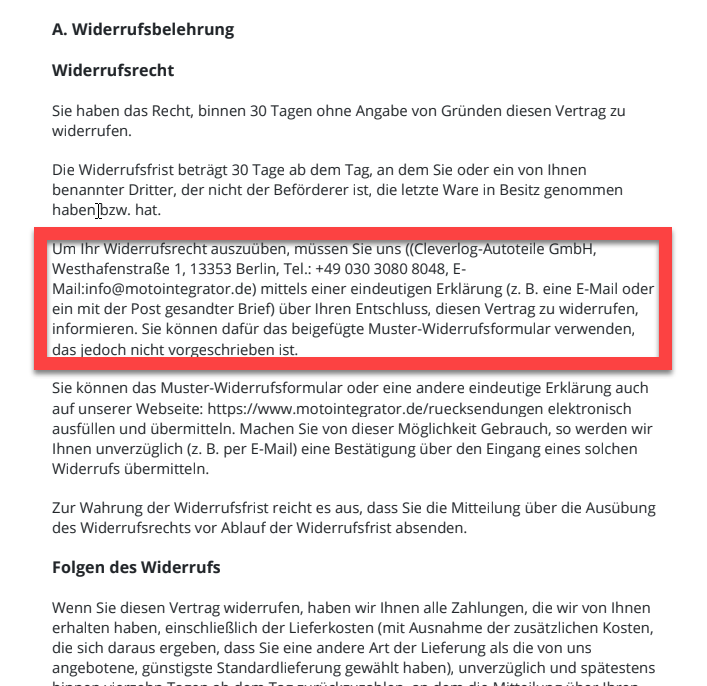

Widerrufsbelehrung copy&paste oder stimmt der Text wirklich?
