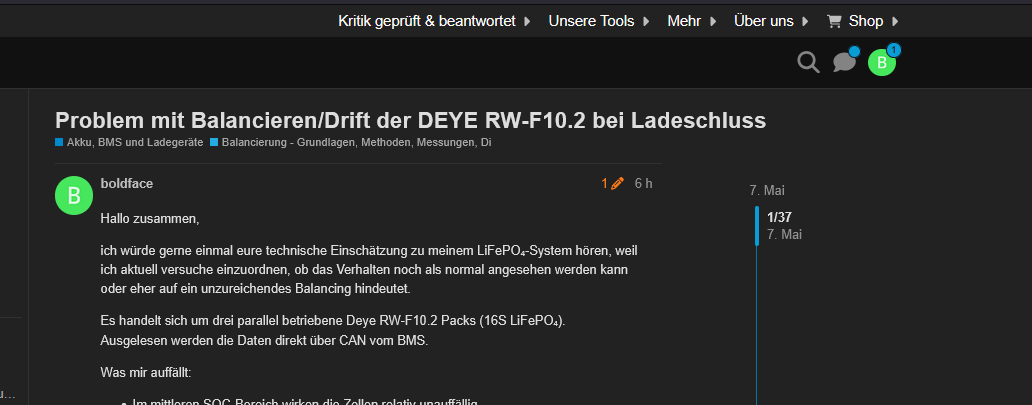

Deye RW-F10.2 – Zellspannungsdrift, BMS & Balancing: Analyse und Lösungsansätze
Ich denke, hier ist die Unterscheidung zwischen Ruhespannung nach ausreichender Relaxation und aktiver Zellspannung während eines laufenden Ladevorgangs wichtig.
Dass eine LiFePO₄-Zelle nach längerer Ruhephase bei etwa 3,37 V bereits sehr voll bzw. nahe 100 % SOC sein kann, sehe ich grundsätzlich genauso. Während eines aktiven Ladevorgangs entspricht eine Zellspannung von 3,37 V aus meiner Sicht allerdings noch keinem vollständig geladenen Zustand.
Genau deshalb arbeiten passive Top-Balancer ja typischerweise erst im oberen Spannungsbereich sinnvoll bzw. laut Hersteller überhaupt erst ab etwa 3,4 V Zellspannung.
Und aus Interesse: Deine erwähnte Streitschrift bzw. technische Ausarbeitung zu dem Thema würde ich tatsächlich gerne einmal lesen, falls du die irgendwo veröffentlicht oder verlinkt hast. Mich würde generell auch interessieren, auf welche Quellen oder praktischen Erfahrungen du dich bei deinen Aussagen hauptsächlich beziehst. Du wirkst auf dem Gebiet jedenfalls deutlich tiefer im Thema als viele typische „YouTube-Meinungen“.
Mir geht es bei dem Thema auch gar nicht primär um die grundsätzliche Diskussion, ob 3,37 V nun „voll“ sind oder nicht. Der eigentliche Punkt für mich sind die deutlichen Zellunterschiede im oberen Ladebereich sowie das wiederkehrende Verhalten, dass einzelne Zellen regelmäßig zuerst das Spannungsmaximum erreichen und dadurch die Ladung durch das BMS begrenzt bzw. beendet wird, obwohl aus meiner Sicht kein ausreichend ausgeglichener Zustand des gesamten Packs erreicht wurde.
Beim Wechselrichter gibt es zwar grundsätzlich auch die Möglichkeit, statt der automatischen BMS-Kommunikation mit festen Spannungswerten bzw. benutzerdefinierten Ladeparametern zu arbeiten. Allerdings wurde vom Hersteller ausdrücklich darauf hingewiesen, dass diese Betriebsart nicht für den regulären Dauerbetrieb vorgesehen ist und stattdessen die automatische Kommunikation zwischen Wechselrichter und Batterie genutzt werden soll.
Da die Balancierprobleme bei meinem System bereits sehr früh aufgefallen sind, habe ich bewusst darauf verzichtet, eigenmächtig an Ladeparametern oder Spannungsgrenzen herumzuspielen und damit möglicherweise Gewährleistungs- oder Garantieansprüche zu gefährden. Als Endkunde gehe ich zunächst einmal davon aus, dass die vom Hersteller vorgesehenen Lade- und Balancingstrategien im normalen Automatikbetrieb grundsätzlich funktionieren sollten.
Ich sehe am Ende nur das tatsächliche Verhalten des Systems im vorgesehenen Betrieb – insbesondere die wiederkehrenden hohen Zellabweichungen und die regelmäßige Ladebegrenzung durch einzelne führende Zellen – und genau daraus ist letztlich auch der laufende Gewährleistungsfall bzw. Rechtsstreit entstanden.
Vielleicht melden sich im Laufe der Diskussion ja auch noch andere Nutzer mit ähnlichen Erfahrungen zu Speichern von Deye.
PS: Deine Streitschrift lese ich trotzdem gerne durch. Vielen Dank für die Mühe

Ich denke, dass 110mA (passives Balancing) hier viel zu wenig ist, insbes. dann, wenn die Zellen selten in einen aktiven Ladezustand oberhalb von 3,43V kommen (3,4 + 0,03 mind. Differenz).
Grundsätzlich sind die eingestellten Werte (ab 3,4V Start Balancing, mind. 30 mV Delta) gut und richtig vorgegeben, dagegen ist nichts zu sagen. Offensichtlich sind aber durch den längeren Betrieb im Non-Balancing Bereich die Zellen weit aus dem Ruder gelaufen. Ich würde nie höher gehen als max. 3,5V/Zelle - alles andere ist auf lange Sicht Stress und Quälerei für die Zellen!
Du kommst vermutlich nicht umhin, einzelne Zellen gezielt nachzuladen oder zu entladen um wieder auf ein vernünftiges Balancing zu kommen.
Alternativ könntest Du versuchen die Ladeschlußspannung auf 3,45V zu stellen und dann den Ladevorgang über 24+ h laufen lassen, in der Hoffnung, dass die 110mA an Balancestrom hier zu einer Angleichung führen. Da es aber nur ein passives Balancing ist, könnte es schwierig werden, wenn der Ladestrom höher als 110 mA ist - denn dann werden einige Zellen irgendwann überladen, wenn die anderen noch zu sehr hinterher hinken.
Kaufe dir ansonsten einen aktiven Balancer mit mind. 2A, dann sollte die Sache schnell wieder in Ordnung kommen.

Danke dir für die ausführliche technische Einschätzung. Genau die Problematik mit den nur 110 mA passivem Balancing sehe ich mittlerweile ebenfalls als einen der zentralen Punkte.
Die Lösung über einen zusätzlichen aktiven Balancer wurde von mir tatsächlich bereits gegenüber Hersteller und Verkäufer angesprochen bzw. vorgeschlagen, letztlich aber mit dem Hinweis abgelehnt, dass die beobachteten Spannungsunterschiede aus deren Sicht „normal“ seien. Genau diese Einschätzung teile ich persönlich allerdings nicht.
Technisch wäre ein aktiver Balancer vermutlich tatsächlich die sinnvollste praktische Lösung. Nicht aus Sicht des Verkäufers und des Herstellers:-) Sie riskieren eher einen Rücktritt vom Vertrag mit dem Hinweis alles verhält sich normal, alles ist “Stand der Technik“
Hinzu kommt leider, dass die RW-F10.2 konstruktiv recht ungünstig aufgebaut ist. Die Zellkontakte liegen zur Rückseite hin, sodass ein Nachrüsten oder sauberes Nacharbeiten für mich einen enormen Zerlegeaufwand bedeuten würde. Genau deshalb habe ich das Thema trotz der grundsätzlichen technischen Sinnhaftigkeit letztlich nicht weiter verfolgt.
