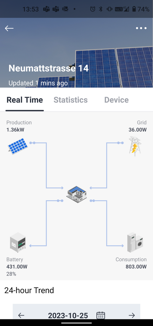

Deye ladet Batterie aus dem Netz?
Nein sie lernt es nicht. Offensichtlich bekommt sie jetzt weder SOC noch Spannung übermittelt. Werde wohl auf die Anzeige des SOC in der App verzichten müssen. Kennt jemand Alternativen zu Solarman?

Also Solarman zeigt jetzt trotz battV einen SoC. Hat wohl wirklich eine Lernphase gebraucht.

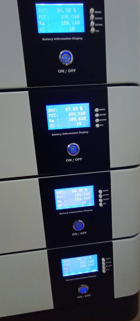

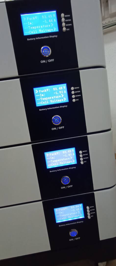

@woeufu ich habe jetzt mal mit deinen Einstellungen die Ackus vollgeladen aus dem Netz indem ich in den system Work Mode das grid Charge und bei den battery Strings das grid Charge aktiviert habe. Jetzt steht meine Anzeige im Deye beim Acku auf 53,5 Volt. Und die 4 mal 10kw Ackus zeigen das hier an.
Mal sehen wenn die Ackus wieder leer sind was die dann machen. Ob das rauf und runter wieder anfängt.
Leider habe ich 2 mal die gleichen Bilder eingefügt und bekomme die nicht mehr gelöscht.
Man kann es schlecht erkennen deshalb hier zum besseren lesen
  1. Acku 53.45 Volt, 94,56%, FCC 200AH, RM 189,1AH
  2. Acku 53.48 Volt, 97,93%, FCC 200AH, RM 195.8AH
  3. Acku 53.48 Volt, 99,49%, FCC 185,3AH, RM 184,3AH
  4. Acku 53.54 Volt, 96,01%, FCC 200AH, RM 192AH
Wenn ich in grid Charge gehe mit "BatV"
Wieso kann ich dann nur maximal 53,8 Volt angeben?
Das sind 3,36 Volt je Zelle.

Was hat der 3. Akku dass er nur 185Ah FCC (full charge capacity) anzeigt?

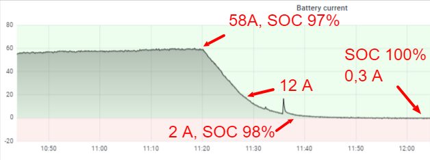

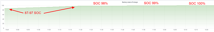

@linuxdep, das macht das BMS (sowohl mein Seplos, als auch vom Taico Akku).

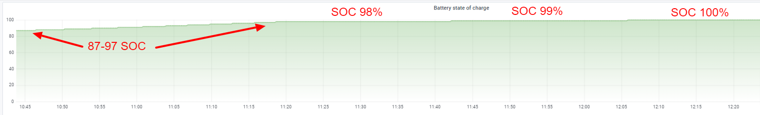

Bei rd.97-98% SOC (den gibst ja immer noch im BMS) geht der Ladestrom stufenweise runter, bei 99% fließen noch rd. 2A, bei 100% 0-0,2A. Eingestellt am Deye hab ich 56,3V Float, den Rest auf 56,2V. Das Seplos (15kw Akku) geht damit in "Cell warning", hält die Spannung und springt dann nach ner Zeit auf 100% Soc, der Taico (5kw Akku) ist schon eher auf 100%. Deswegen verstehe ich diesen "Zwang" zur Lithium Einstellung nicht wirklich. Das einzige was ich als Vorteil sehe, es ist einfacher abzulesen am Deye (SOC statt V) aber vielleicht übersehe ich ja auch was grundlegendes, was für die Lithium Einstellung spricht.

Aber der Strom geht nicht runter weil das BMS das regelt, der geht runter, weil die Akkus bei der Spannung keinen Ladung mehr aufnehmen. Das Seplos BMS kann ja nur auf 10A runter gehen, weil es dies dem WR meldet, dieser Regelt dann runter. 10A bei >3,5V sind aber nicht sonderlich gut für die Zellen, zumindest nicht über eine längere Zeit.
Strom Regeln ist leider bei PV Anlagen etwas schwierig, denn wer weiß schon, ob noch genug Strom möglich wäre oder die Module nur noch einen geringen Strom liefern.... darum macht wohl kein BMS dies für die Zellen vorteilhaft. Dazu bräuchte man wohl eine externe Steuerung, die Spannung zum Strom entsprechend regelt, mal sehen was da der BSC so alles zulässt, bin da aber auch noch nicht weiter gekommen.

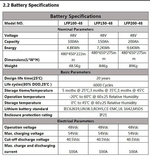

Hy Leute
Ich habe auch vor testweise auf Batt V umzustellen.
Könnt ihr mir mit den Spannungswerten etwas helfen?
Hier mein Akku:
Danke schonmal im Voraus :slight_smile:
Mike

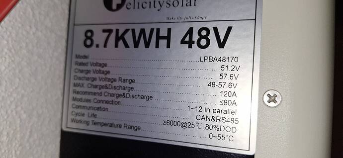

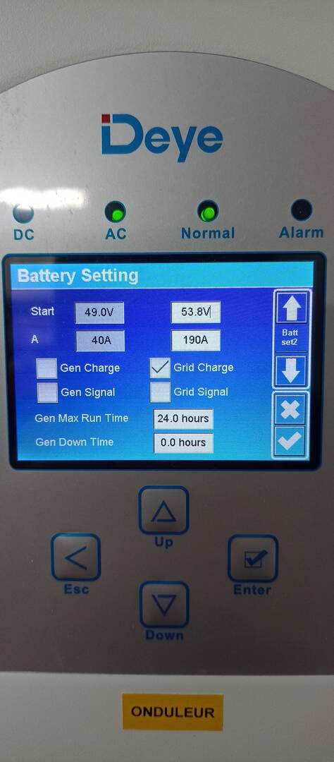

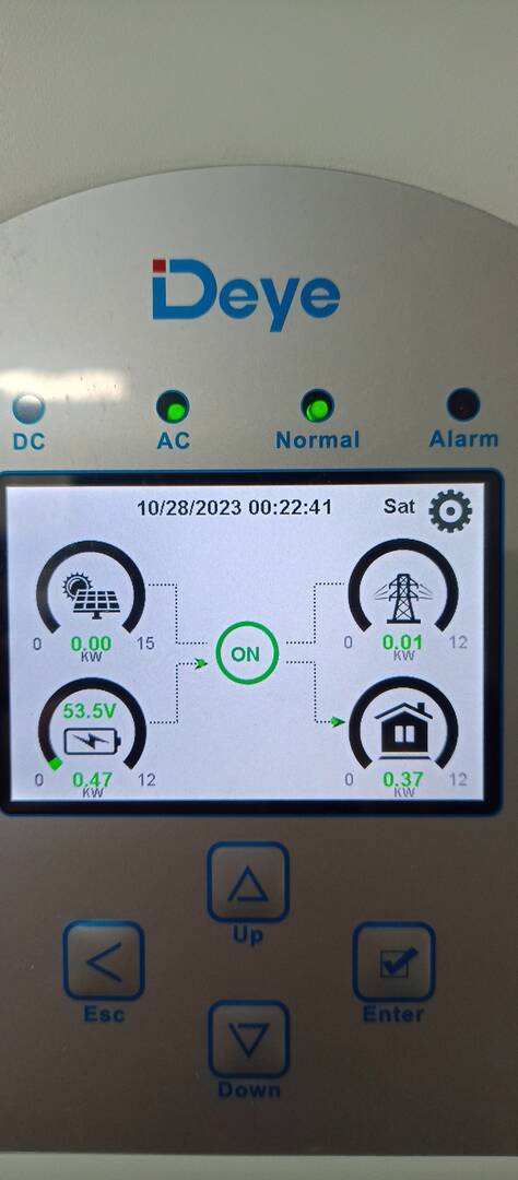

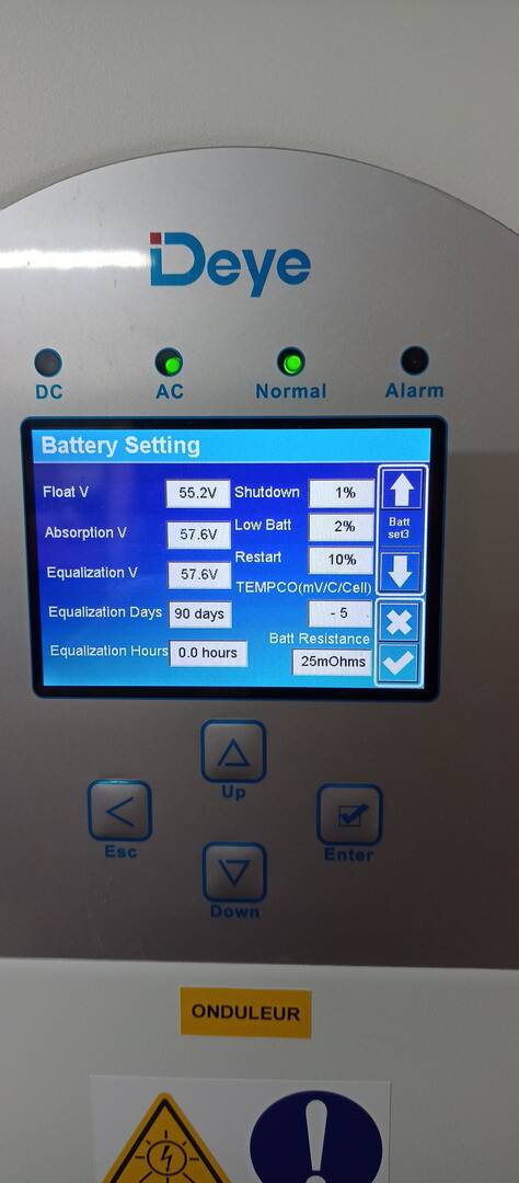

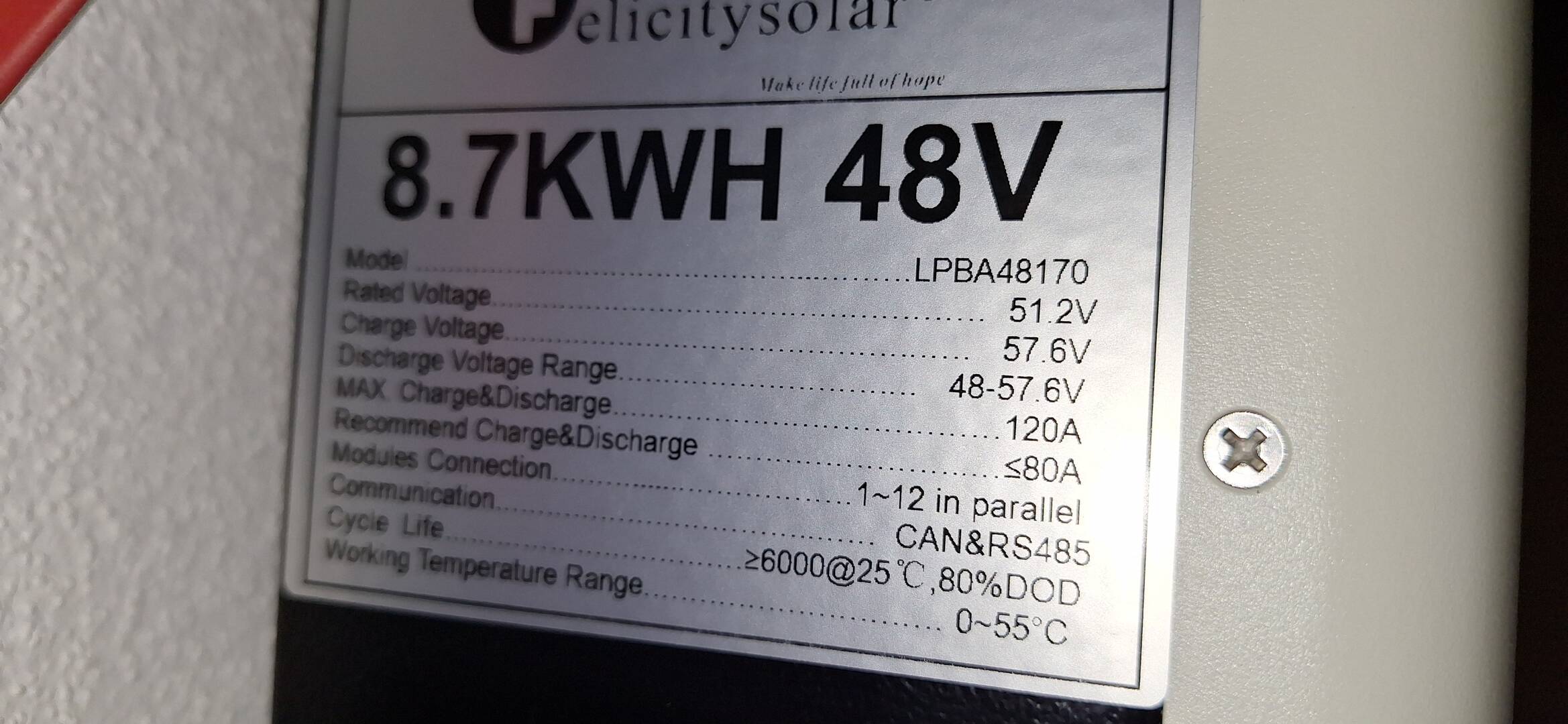

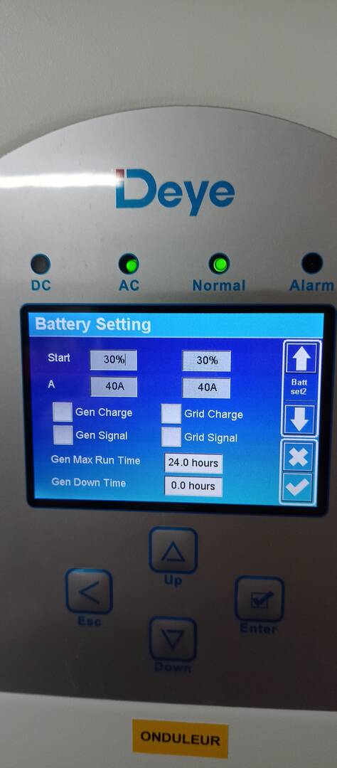

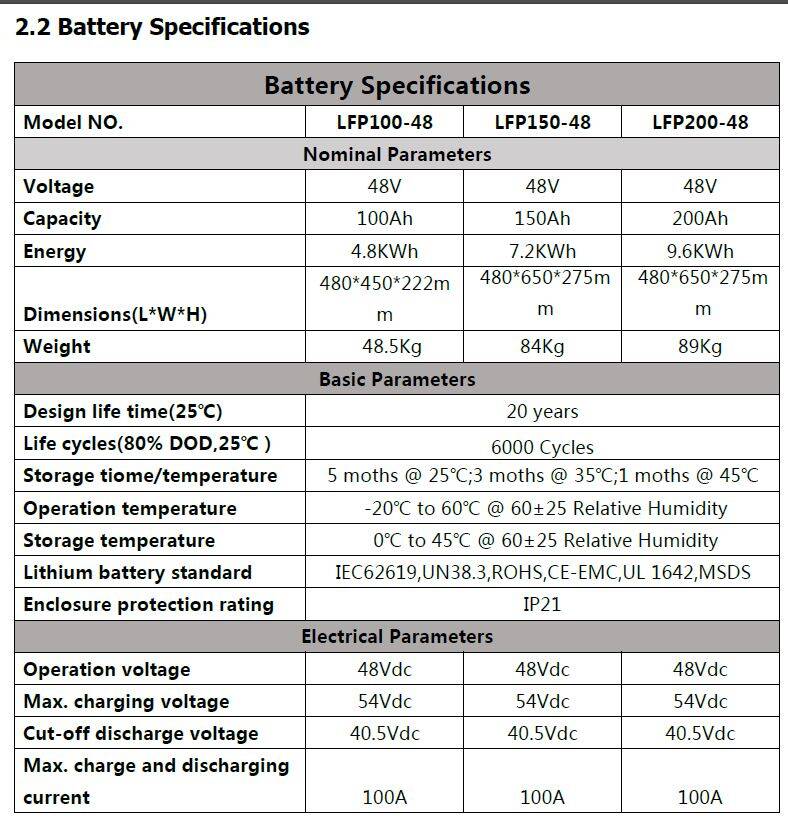

Hallo, ich habe auch Probleme mit den Felicity Akkus und der Kommunikation mit dem Deye. Ich habe 3 Stück 8,7 kw Akkus also gesamt 26,1 kw 510 AH gesamt am laufen.
Könnte mir bitte einer behilflich sein, welche Werte ich bei use Batt V einstellen muss??
Hier ein Bild von einem Akku
Vielen Dank Gerhard
@m1k3f15h
Equalization ist für Blei-Säure-Batterien gemeint, also nicht relevant für LiFePo4. Wenn alles auf 0 steht, passiert nichts und das ist auch am besten, glaube ich.
