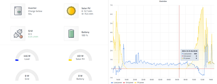

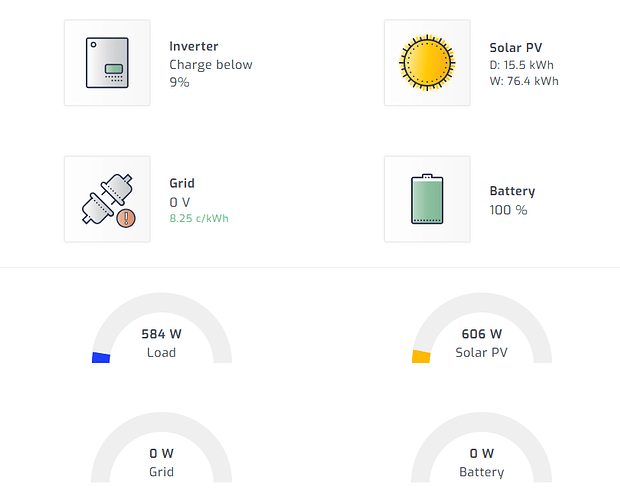

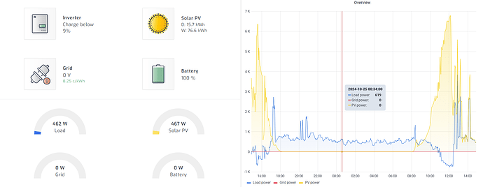

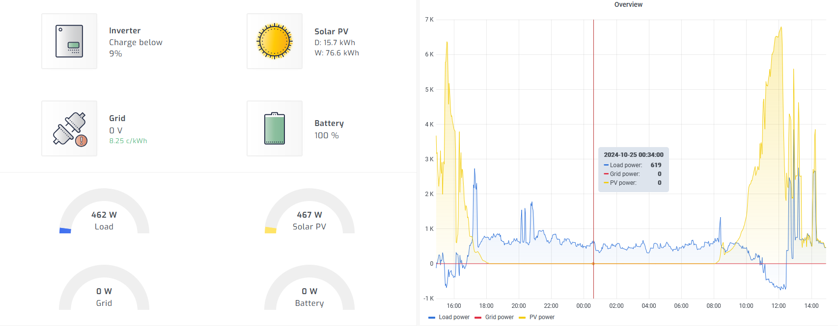

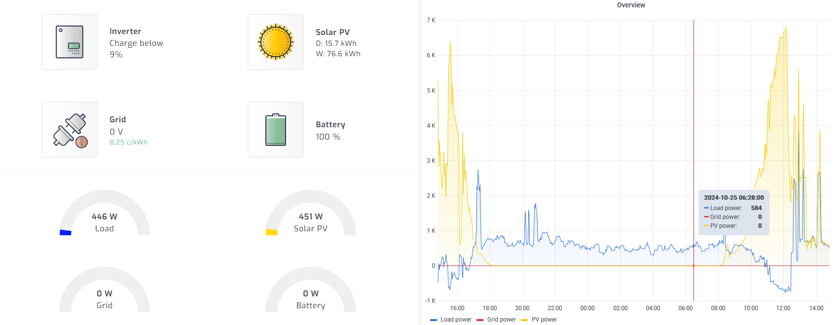

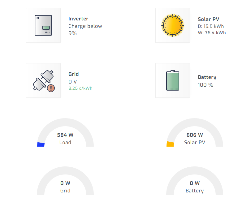

Gute Tag zusammen,
hier ist meine Beobachtung das der Sun12K (OffGrid) in der Grundlast von ca.450 W mit PV drosselung weil der Akku voll ist nur ca. 5-30W verbrauch hat .
Wenn die Grundlast steigt über 700 W dann steigt auch der Eigenverbrauch vor allem wenn der Akku dazu beiträgt oder kein PV zur Verfügung steht.
