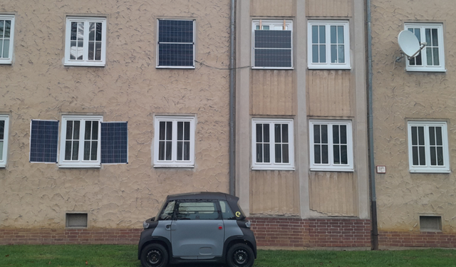

Das könnte doch ein gangbarer Weg sein der beide Parteien zufrieden stellen dürfte:
https://ibb.co/VDS5MV3
[img]https://i.ibb.co/Cv7DVBW/image.png[/img][/url]
Die Sat-Schüssel wird ja offensichtlich auch von der Hausverwaltung akzeptiert. Und die ist sicher auch von der Windlast her kritischer zu bewerten als die neuen Solar-Läden. Ich denke, ein paar passende Panele würden die Front eher noch wertiger aussehen lassen.

... ist 'ne Idee die man VORHER in's Gespräch hätte bringen müssen, hat der Alex wohl nicht gemacht sondern getreu dem Motto "was ich mach ist richtig, die anderen können mich mal" gehandelt, dazu das unverfrohrene Laden des Fahrzeuges auf der Grünfläche mit 'nem Kabel aus dem Fenster und dazu die gezeigte Uneinsichtigkeit und schon bösartige Arroganz in seinem Startbeitrag ...
der Alex hat sich da total verbrannt mit seinem Vermieter.

Diese Konstruktion kannst Du so nicht lassen, aber das haben andere ja auch schon geschrieben. Die Windlast dürfte in Deinem Fall tatsächlich absolut vernachlässigbar sein, aber das Erscheinungsbild des ganzen Hauses leidet unter den Modulen doch schon ganz erheblich. Ich weiß in Deinem Fall aber auch nicht, wie man das Problem lösen könnte. Wenn Du bereit wärst, Leistungseinbußen hinzunehmen, wäre möglicherweise (!) eine Inneninstallation hinter dem Fensterglas zu erwägen. Das sieht dann optisch etwas weniger aufdringlich aus und vor allem kann Dir Dein Vermieter dann nimmer reinreden. Aber wie gesagt, das muß mit Leistungseinbußen "bezahlt" werden. Ich fürchte, es gibt da möglicherweise noch ein weiteres Problem: Die Unterkante des Moduls ist mehr als 4 m über dem Boden montiert. Das gibt Mecker mit dem Bauamt. Bei einer Innenmontage entfiele auch dieses Problem.
Daniel
Ist doch ganz einfach:
Statt deine Befestigungslöcher zumindest mal in die (noch) unisolierte Fassade zu bohren, wo sie wieder fachgerecht verschließbar gewesen wären, hast du die neue Fensterbank und den neuen Fensterrahmen angebohrt und damit irreparabel ruiniert.
Da die Fenster so weit außen gesetzt wurden nehme ich an, dass da bald auch eine Isolierung der Fassade geplant ist. Nun kommt eben noch der Tausch 2er Fenster und Fensterbänke, auf deine Kosten, dazu...
Beifall kannst du da wirklich wohl aus keiner Richtung erwarten...
Sehe die Bilder erst jetzt. Also auch von mir die Rückmeldung: Für mich völlig nachvollziehbar, dass der Vermieter so eine gruselige Bastellösung nicht will. Da hast du nach meinem Gefühl deutlich die Grenze überschritten, was akzeptabel wäre. Persönlich wäre ich nie auf die Idee gekommen, so etwas ohne Genehmigung einfach so dranzubauen. Da darf man jetzt auch nicht jammern, wenn man wieder rückbauen muss. In Deutschland ist sowas für mich unvorstellbar.
Das es blöd ist, dass man bei seiner Wohnsituation nichts mit Solar richtig umsetzen kann, kann ich auch gut nachvollziehen. Vielleicht ist ein Umzug die sinnvollere Lösung.

Wenn eine Vorrichtung (in diesem Fall ein BKW) fest mit einem Gebäude verbunden ist gelten Regeln für die Zulassung von Baumaterialien und muss die stat. und dyn. Lastbedingungen plus Sicherheitsfaktor erfüllen.
Mit einer zusammen gespaxten Konstruktion aus ein paar Dachlatten mit Windlasten auf ca. 1.7 Quadratmeter zeigt die im Falle eines Falles jede Versicherung den Mittelfinger. Von kabelbindern aus Kunststoff erst gar nicht zu sprechen. By the way - Kabelbinder, auch die aus Edelstahl gehen nicht für dynamische Lasten!
Zum Thema Lasten: Schon mal ein Surfsegel in der Hand gehabt? Wer als Landratte
Wer es sich nicht vorstellen kann was Windkraft bedeutet dem rate ich zum Selbstversuch.
Einfach mal bei Windstärke 3 oder 4 (gerne auch böig) versuchen eine Standard-Solarmodul aufrecht in den Wind gehalten über die Straße zu tragen. Selbst wenn es gelingt das Modul fest zuhalten bestimmt die Bewegungsrichtung der Wind.
Diesen Stunt am besten Filmen lassen und auf YouTube hochladen. Bitte den Link hier im Forum sparen. Das wird der meist geklickten Thread hier. Mit ein bisschen Werbung dazwischen kannst du dir damit auf YT das Geld für eine stabile Konstruktion verdienen.

wenn die guten Fichte-Latten dann noch mit mit nicht rostfreien Schrauben zusammengezimmert werden, ist es auch nur eine Frage der Zeit im Außenbereich. ?
äußerst zutreffend beschrieben, segle selbst.
Ich kann nicht verstehen wie manche so lax mit dem Thema Sicherheit umgehen, gut sollen Sie,
aber dann bitte nicht jammern wenn es im Fall der Fälle heißt: Zahlemann und Söhne denn dann springt auch keine Versicherung ein.
Meine Balkonhalterung hat mit stat. Nachweis, Material und Montage netto 900 EUS gekostet - mehr als das "Kraftwerk", mir war es das aus vorgenannten Gründen
wichtig und wert.
