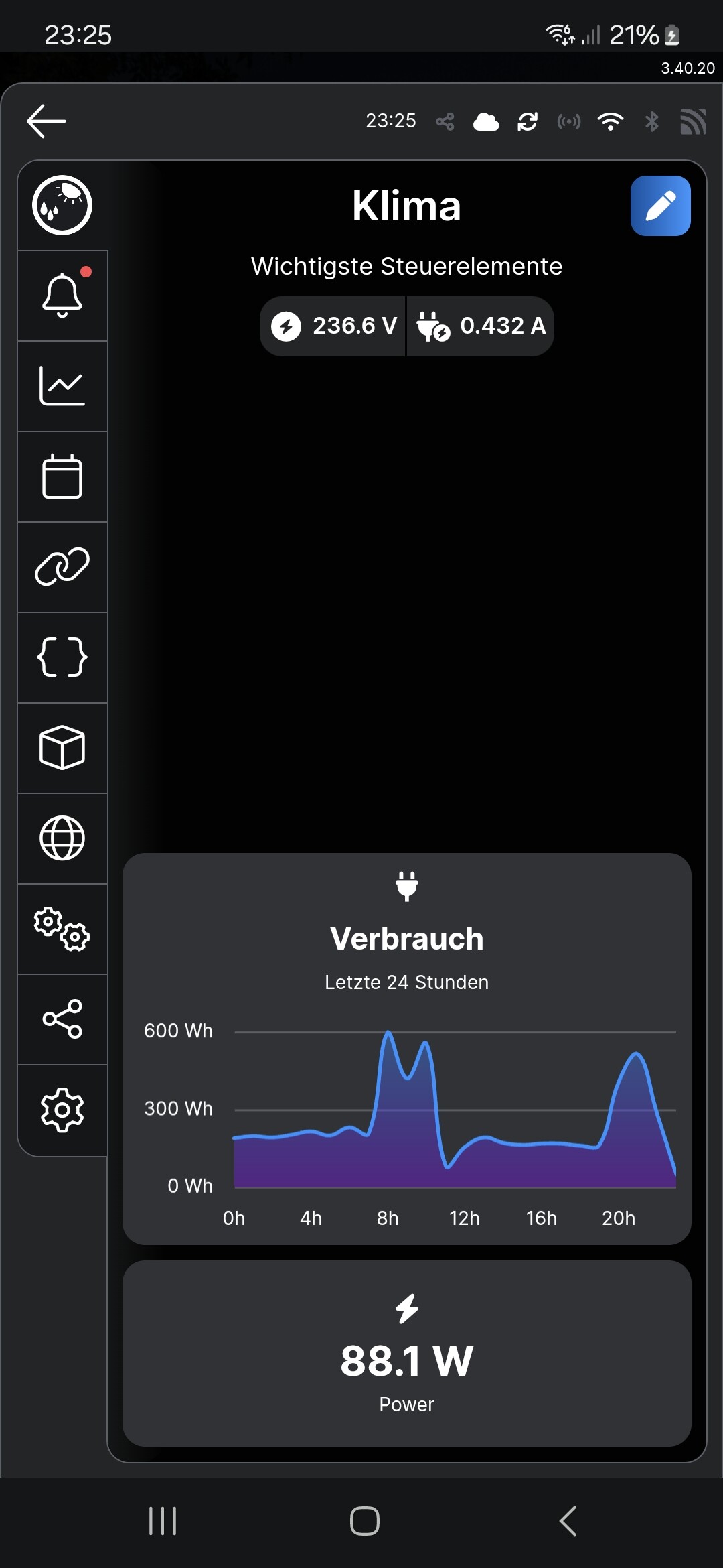

Was ich zum Regelverhalten schonmal feststellen konnte ist:
  1. Silent Moda AG begrenzt bei 620W
  2. Der normale Fühler hat auf jeden Fall Einfluss auf die Regelung
    Ich hab ihn vorhin mal kurz vor Zieltemperatur mit Kältespray angesprüht und dann hat die Anlage wieder auf Vorheizen geschaltet und ging auf 900W hoch.
    (Das sind die unteren Schlitze neben dem Auswurf)
    Wenn der Fühler ein paar K über Zieltemperatur ist und man lüftet, so dass es nur am Boden kalt wird, läuft die Anlage weiter und heizt mehr, das Sensorauge scheint also auch eine Rolle zu spielen.
    Runtermodulieren kann sie anscheinend so bis ca 80-90W

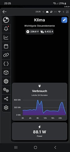

    Jetzt läuft sie grade bei 88W
    W
