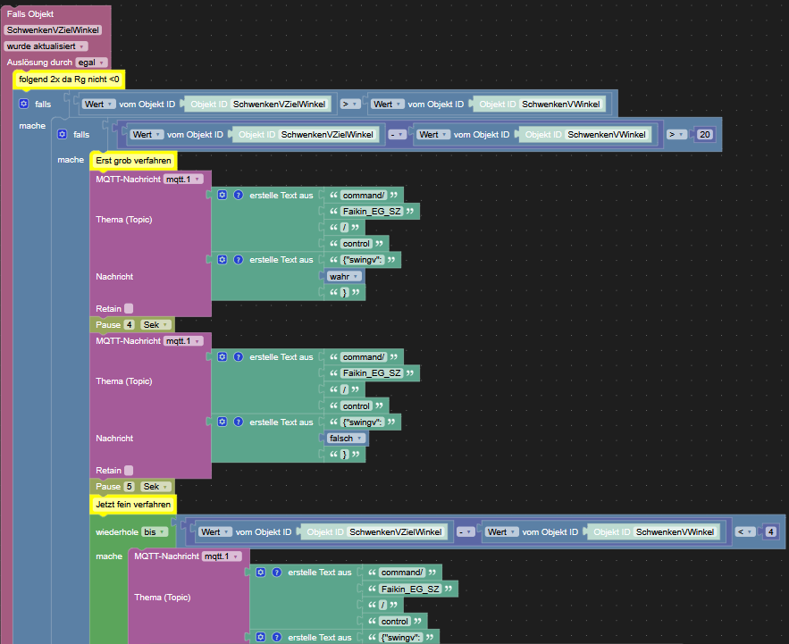

Ich nutze iobroker und habe mittlerweile noch den Winkel des Ausströmens mit einbezogen. Heißt: Ich kann nachts swing aktiv lassen und morgens wird genau auf den Wert gestellt, den ich vorab eingestellt habe in meinem Zeitplan. Wer hierzu Bedarf hat, gerne melden.
Bedarf nicht wirklich aber wie Du es realisiert hast interessiert mich. Habe den Winkel bisher als sehr trâge Info in der MQTT Message empfunden.
Swing V hast du einen Soll Wert, und den Ist Wert über MQTT.
Swing V an für 0,5 Sek, und wieder aus. 6 Sekunden warten. Wenn Delta > 4, steuere weiter an, wenn <=4, Loop deakivieren. :wink:
Total gut. Die Räume werden viel besser durchmischt nachts. Somit muss die unterstützende el. FBH tagsüber weniger machen.
BTW: Die Faikins haben mit im Januar mit meinen Einstellungen 400kWh weniger Verbrauch gekostet als letztes Jahr (PV Input war diesen und letzten Januar identisch, AT habe ich aber jetzt nicht berücksichtigt.)
Wer an der Blockly Schwenken V Steuerung Interesse hat... Bitteschön:
Das Bild ist nicht vollständig, da sonst viel zu lang...
SchwenkenV Soll-Ist.txt (77,7 KB)
Danke. Denke du meinst SwingV binär ansteuern und über anglev den Istwert prüfen um ggf nachzusteuern. Die 0,5Sek gefallen mir und löst du das Problem mit der trägheit :+1:t3:
