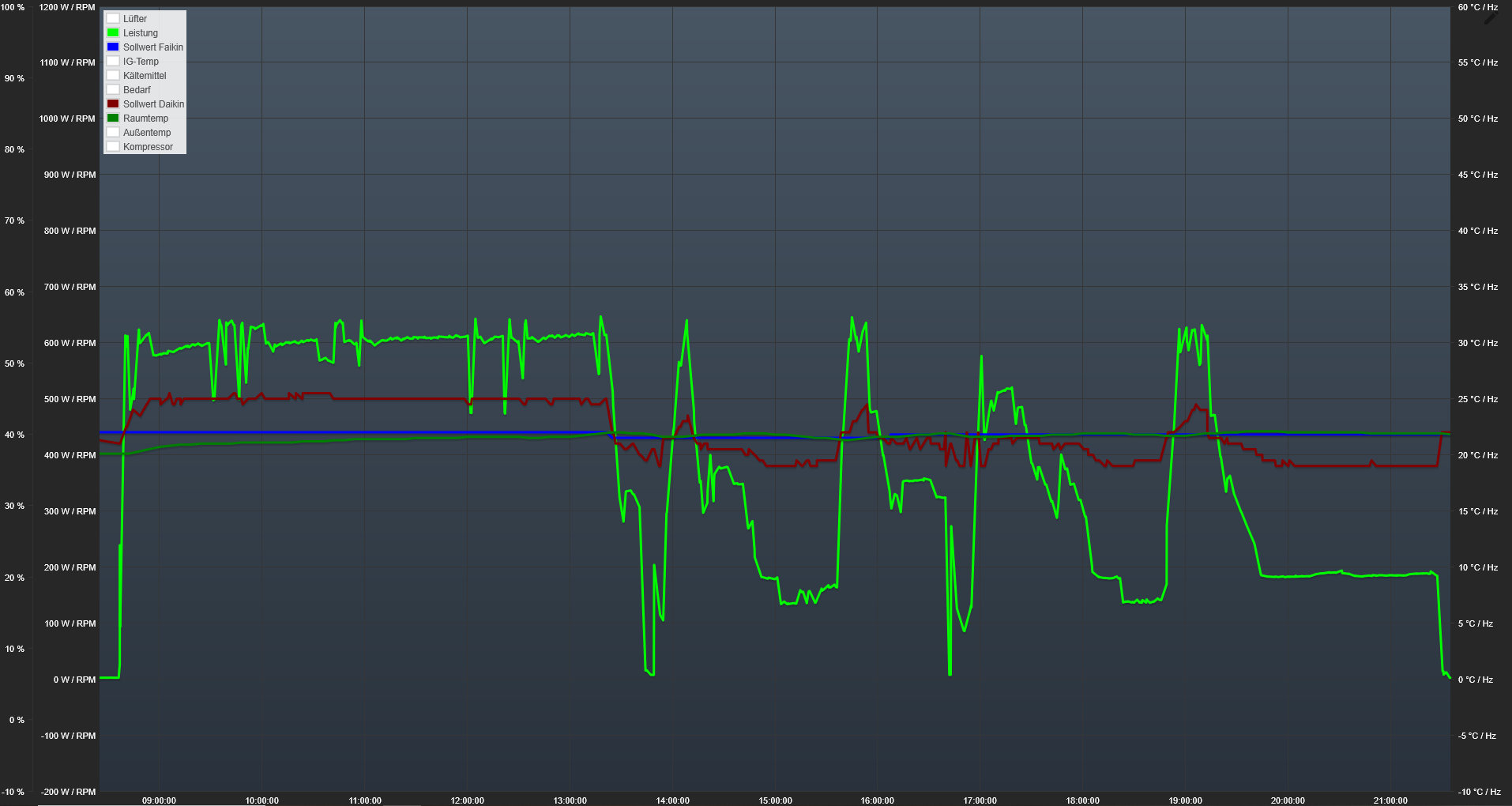

Hab jetzt den ersten Tag im Thermostatmodus hinter mir und muß mich noch etwas an das Trendbild gewöhnen.
Entscheident für mich die Einstellung mit:
autot:21,6°C
autor:0,2
heatback: 3
heatover:-1
timenoflap:60
Econo: an
Bedarf:75%
Bis Mittags recht unbedeutend da der Raum nur aufgeheizt wird. Habe dann ja nochmal autot und autor verstellt (ca 14h) auf die oben genannten Werte.
Für mich pendelt die Leistung nun gemäß dem Über/Unterschwingen der Temperatur des Thermostatmodus.Das schaut für mich gut und besser als im normalen Automodus aus.
Die Stellgröße des Dakinsollwertes empfinde ich auch besser geregelt, brauch da aber noch Eindrücke um mir ein Bild zu machen. Egal wie, definitiv besser wie der Automodus und schon mal besten Dank!
Du kannst theoretisch auch mit heatover auf -2 runtergehen. Damit regelst du die Anlage nochmal etwas zurück, aber sie heizt weiter. Ich überlege noch wie ich das ggfs. sauber in meine Steuerung einbauen kann.

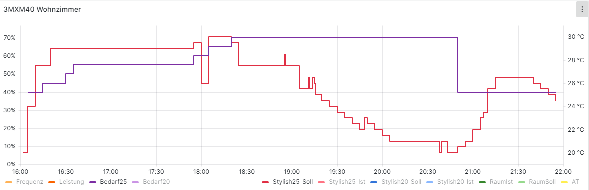

Ich regele ausschließlich über Bedarfssteuerung und Soll-IG. Passend zu dem oben gezeigten Verlauf die Regelung der beiden Parameter während des Betrachtungszeitraums:

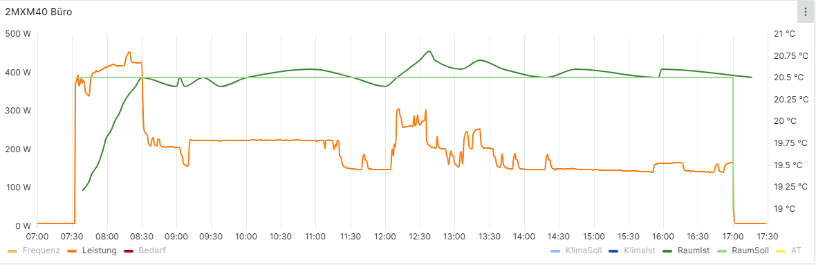

Der Trend der Leistung sieht hier ruhiger aus durchaus.
Im Interessanten Zeitraum von 18h bis 21h ist dein Bedarf aber konstant. Entsprechend für mich interessant wie Du den Sollwert regelst. Das sieht für mich aber ehrlicherweise nach einer recht liniearen Reduktion innerhalb von 1h aus. Hieraus eine so schöne/konstante Leistungskurve zu erhalten, sehe ich aktuell auf Grundlage der Eingriffsmöglichkeiten in die Regelung als recht zufällig und nicht immer realisierbar an.
Bei mir sind diesselben Stellgrößen konstant/unverändert und die Daikin zappelt dennoch mehr rum. Das liegt für mich auch teils außerhalb des Beeinflußbaren.
Ich denke auch, dass die Nutzung eines externen Fühlers entscheidend ist. Ich werde trotzdem Faikins einsetzen, damit kann ich 1. sehr günstige Raumsensoren einsetzen und ins Netz bekommen, 2. für alle Innengeräte auf die Daikin Cloud verzichten und 3. bekomme ich eine schnellere Reaktion auf Änderungen der vom Innengerät gemessenen Temperatur, was für eine gute "externe" Regelung wichtig ist.
Nein, nicht mein Bedarf ist konstant sondern der Wert der Bedarfssteuerung ist konstant, weil die Parameter, die zur Justierung von Soll-IG und Bedarfssteuerung führen, keinen Anlass geben, die freigegebene maximale Leistung zu verändern.
Das ist ein riesiger Unterschied.
Die Steuerung von Soll-IG darf man nicht isoliert von Raum-Soll und Raum-Ist betrachten. Dazu kommt eine zeitliche Komponente, ausgedrückt in der Steigung der Kurve von Raum-Ist.

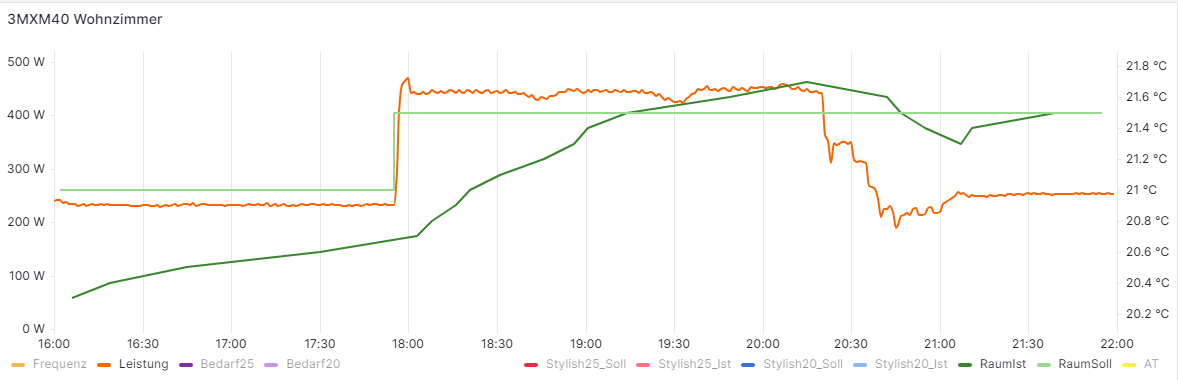

Nenn mir einen beliebigen Tag und ich liefere Dir die Leistungskurve. Da ist nichts zufällig. Natürlich kann ich bei bestimmten Witterungsbedingungen Abtauintervalle nicht verhindern. Diese Schwankungen sind dann aber by design.
Erstaunlicherweise lassen sich Daikins über das lokale Interface (dazu würde dann auch Faikin vermutlich gehören) sehr präzise auf eine gewünschte Raumtemperatur einregeln. Z.B. die zweite Anlage, die u.a. fürs Büro zuständig ist:
Kurz nach 12:00 Uhr kam das Schlafzimmer nach längerem Lüften dazu. Danach dauert es ein bisschen, bis sich die Anlage wieder ausschließlich aufs Büro eingeschwungen hat, läuft dann aber wieder konstant durch.
