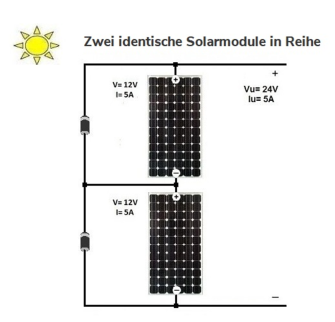

Ich verlinke mal ein konkretes Datenblatt:
Fragen:
(1) Bei Serienschaltung addieren sich die Ströme der Module, als müsste in, z.B. String 1, 2x40 Volt = 80 Volt anliegen, ja?
(2) In String 4 sind es 40 Volt (1 x 40 Volt), ja?
(3) Wenn jetzt der MPPT Laderegler anfängt zu regeln und - so wie Du sagst - einstellt wo String 4 seinen MPPT hat, dann wird der auf ca. 40 Volt regeln. Also auch für String 1, 2 und 3. D.h. dann aber, dass pro Modul im 1er nur 20 Volt blieben (40 Volt / 2 Module) - und das ganze System hat dann einen richtig besch****nen Ertrag, richtig? Also praktisch die Hälfte im Vergleich dazu wenn der String 4 nicht da wäre, richtig?
Zu 1. Richtig.
Aber bitte sage " die Spannung addiert sich".
2 )richtig
3) richtig. Der Ertrag ist ziemlich genau die Hälfte.
Erinnere dich, dass ich immer geschrieben habe;
Strings, die man parallel schaltet, müssen gleich lang sein.
Und das ist der Grund.

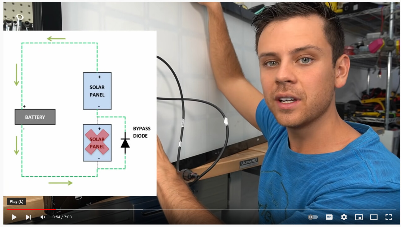

https://www.youtube.com/watch?v=-x_6OLdAods&t=41s
Will Prowse: "... so this ensures that even if this panel is shaded ... the rest of the panels will still produce power. So the bypass diodes bypass this panel if it is shaded ..."
Nachdem, was ich hier gelesen und gelernt habe, stimmt das so nicht, richtig?
Ohne sein Video gesehen zu haben, doch, das ist schon richtig. Wenn man genügend lange Strings hat.
Es gibt da eben sehr viel wenn - dann Unterschiede.
