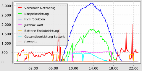

Hallo zusammen
Ich möchte mal von meinen Erfahrungswerten berichten da ich sowas ähnliches bei mir zuhause umgesetzt habe.
Bei mir ist ein 850 Hygjenespeicher verbaut ( war im bestand ) in ihm befindet sich also das Heizungswasser und das Brauchwasser wird beim Durchfliessen erwärmt.
als hauptheizungssystem habe ich eine Pelletheizung.
vor ca 2 Jahren habe ich eine stiebel brauchwasserwärmepumpe Installiert(WWS20 ) die erwärmt allerdings nicht das Brauchwasser sondern das Heizungswasser.
Und zwar immer dann wenn genügend PV Leistung vorhanden ist bzw ins netz geliefert wird. ( Gesteuert mit openhab )
im Winter läuft das ding so gut wie nie da meine kleine neue PV Anlage mit nur 5,2 Kwp leider selten lange genügend strom produziert.
Aber immer so ab ca März ist genügend strom zur verfügung.
Die Luft wird von außen ( 160 mm Rohr ) von außen angezogen und im Normalfall auch wieder nach aussen abtransportiert.
Nur in den 6 wochen wo es wirklich richtig heiss ist entferne ich das rohr nach aussen lasse alle türen offen und blasse die Kalte luft dann in die Wohnung ( kühleffekt ca 2 bis 3 grad die aber durchaus zu spüren sind ) die leistungsaufnahme der wäremepumpe schwankt je nach Temperatur des Puffers so zwischen 420 watt und ca 630 Watt ( speichertemp ca 50 grad ) anbei mal der verlauf von heute.
Jukebox watt ist die wärmepumpe .... muss man nicht verstehen

Wärmepumpen arbeiten ja mit hohem Wasserdurchsatz und geringer Spreizung. Wenn die direkt einen Speicher durchströmen, dann zerstören sie jegliche Schichtung und bringen den Speicher eher langsam und im ganzen auf die gewünschte Temperatur. Das kann dann aber auch heißen, dass nach dem Anspringen der WP eine Weile kein warmes Wasser mehr kommt.
Hast du eine Zahl, wieviel elektrische KWh die WP jeden Tag für WW-Bereitung aufnimmt, so dass man abschätzen könnte, welche Differenz man zu einem Elektroboiler hätte?
Edit: sehe gerade, dass die WP ca 8h über 500W gezogen hat. Hm, verbraucht ihr viel warmes Wasser?

Vorgestern ( Bild ) hat die WP den speicher den ganzen tag über auf Temperatur halten können gerade so.... was für mich aber ok ist...
im sommer wenn keine Heizung mehr benötigt wird reichen die 850 Liter auch mal um einen oder machmal auch 2 regentage zu überbrücken.
wohnen tun hier ca 2,5 erwachsene
Edit:vorgestern hat die wärmepumpe mehr zum heizen beigetragen als warmeswasser gemacht. Ich kann halt nicht genau sagen wieviel energie ins wasser geht und wieviel zum heizen verbraucht wird.

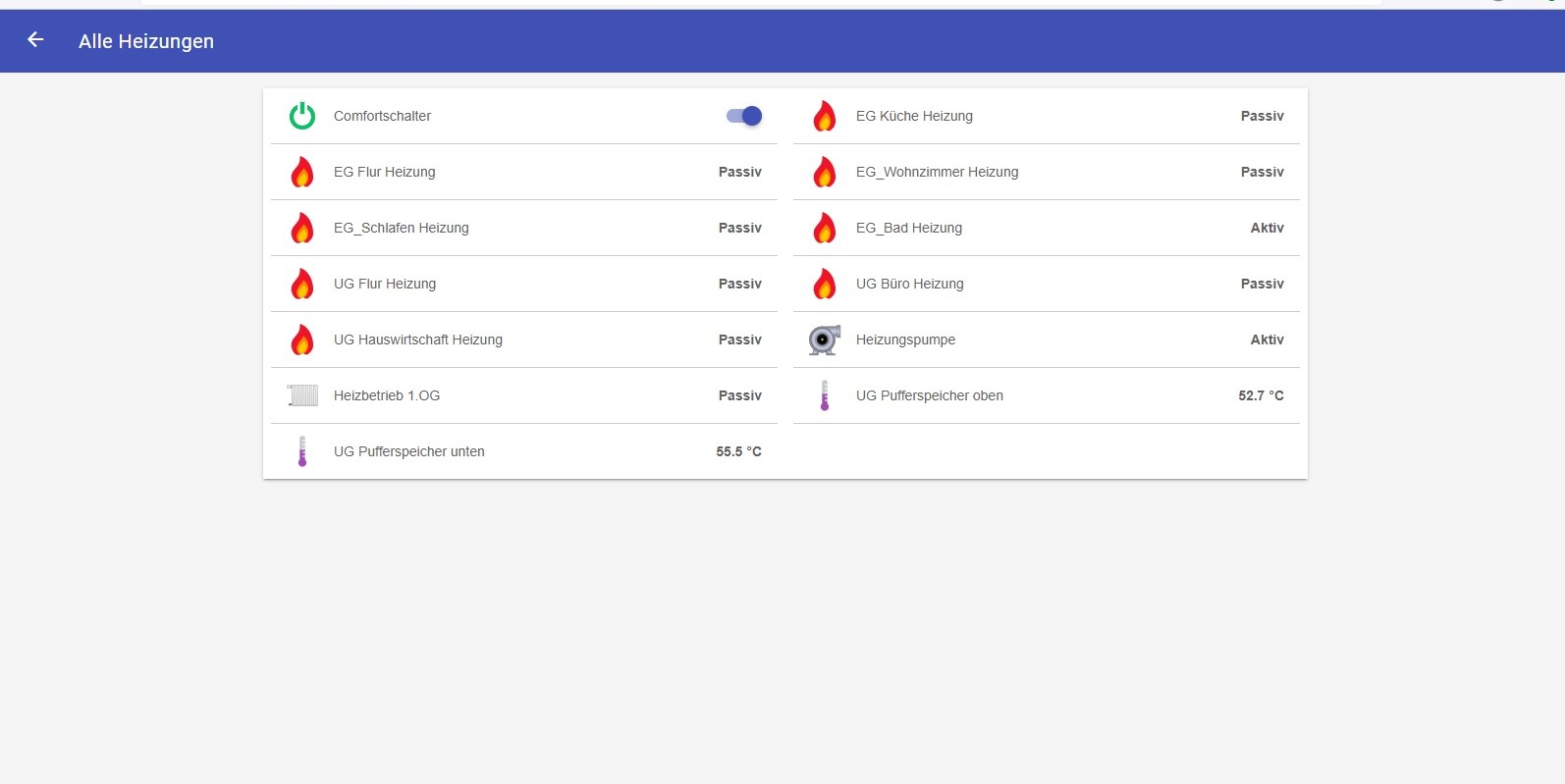

Huch, das ist der Pufferspeicher der Pelletheizung und an dem Tag, den das Bild zeigt, blieb die Pelletheizung während die WP lief aus, weil die BrauchwasserWP das Haus mitgeheizt hat.
Ok, das verändert die Sichtweise doch erheblich.
Viel Schichtung wird im Speicher nicht sein. Die Wärmeerzeuger (Pellet oder WP) sorgen dafür, dass der Speicher gar nicht erst so kalt wird, dass man beim WW etwas bemerken würde.

Hallo ja der pelltesbrenner blieb währen der zeit wo die WP lief aus.
Ja die Wp läuft nur wenn genügend strom von der PV Anlage vorhanden ist.und ja wenn der strom nicht reicht übernimmt der Pelletesbrenner..
Ja du könntest recht haben das einer bestimmten Lufttemperatur es auch sinn macht die wp immer laufen zu lassen....in der paxis hat sich aber gezeigt das für den reinen WW betrieb im sommer es eigentlich immer reicht... da schalte die den Pelltesbrenner sogar vom netz... verbraucht tatsächlich ca 15 Watt im standby.
Der pufferspeicher war in meinem fall halt schon vorhanden und eigentlich finde ich es auch nicht so schlecht weil ich somit die Wp auch zum zuheitzen verwenden kann.
Bestimmt hätte man das auch noch mehr optimieren können aber zu welchen kosten ?
Für mich ist der grosse speicher ok dann kann ich wie gesagt auch im sommer mal einen schlechten tag überbrücken.... letztes jahr habe ich ca ab mitte mai den Pelltesbrenner bis ca ende september komplett von netz nehmen können.
Und der Kühleffekt ist im hochsommer echt klasse.
Wollte ja auch nur mal zeigen wie ich es gemacht habe...

Umwälzung ist bei mir über Taster gelöst passiert als wirklich nur wenn ich es will oder brauche....
Und tatsächlich konnte wie man oben in der Grafik ja sieht die Speichertemperatur konstant gehalten werden obwohl das Gebäude noch Heizenergie verbraucht hat.
Ich sehe bei mir genau ob eine Heizung läuft oder eben nicht.
Nur für den reinen WW Betrieb läuft die Pumpe meistens nicht so lange aus diesem Grund bin ich ja mit meinem Speicher ganz zufrieden ...
Findest du den Aufbau bei mir nicht gut ? ich bin für Verbesserungsvorschläge oder Anregungen offen.
