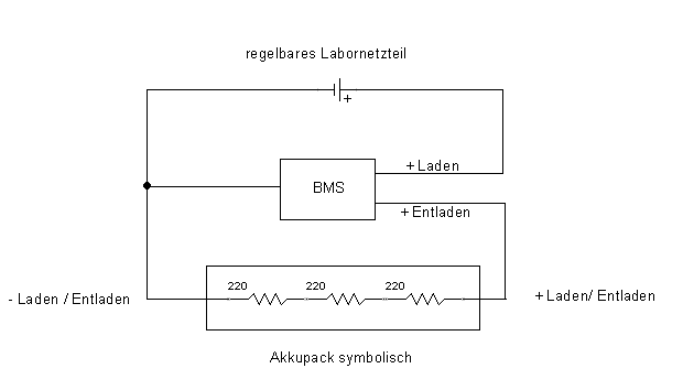

sorry, dummy. Ich kann als Erstbeitrag leider meine Frage nicht per Schaltung erläutern. Ich habe ein BMS 3s1p und entsprechend zur SDimulation des Akkupacks 3x 220 Ohm hintereinander geschaltet, die Balancerleitungen lasse ich zunächst weg. Ich nehme an: Minus Netzgerät = Minus Ladegerät = Minus Laden/ Entladen BMS = Minus Akkupack (= Widerstandsreihe). Wie verbinde ich Plus Akkupack (= Widerstandsreihe), Plus Netzgerät, Plus BMS-Ladekontakt zum Ladegerät? Ich habe ein Labornetzgerät, dass die eingestellte Spannung konstant hält. Ist das ok?

sorry, habe es immer noch nicht verstanden. Ich habe auch noch vergessen, es gibt ja noch Plus BMS Entladekontakt. Ich habe es also so versucht:
Plus BMS-Ladekontakt (rot dünn) = Plus Ladegerät. Unabhängig davon Plus Akkupack (= Widerstandsreihe) = Plus BMS-Entladekontakt (rot dick). Zum Simulieren des Ladens stelle ich das Netzgerät z.B. auf 3x 2,5V = 7,5V. Mein Ladegerät liefert gemessen 17V. Es sollte dann ein Strom von dort auf Plus Ladekontakt fliessen. Richtig????
Das Netzgerät müßte dann diesen Strom engegen seiner Polung aufnehmen. Richtig???

Laden kannst du nicht simulieren, weil die Widerstände ja keine Spannung liefern. Also nur Inbetriebnahmen, ohne dass ein mächtiger Akku jede Chance eines Falschanschlusses ausnutzt und etwas kaputt macht.
Du verbindest also die Widerstände mit dem BMS. Jeder Widerstand anstelle einer Akkuzelle. Faktisch sind die Widerstände damit in Reihe geschaltet.
Bis dahin ist noch gar keine Spannung da, also kann nix kaputt gehen.
Jetzt stellst du dein Netz Gerät auf eine vernünftige akkspannung ein, Zellenzahl Mal sinnvollere Akkuspannung. Die Strombegrenzung auf 100 mA.
Und jetzt den Minusanschluss des BMS an minus, den Plus-Anschluss des BMS an plus Netzgerät.
Wenn der Strom zuckt, und dann unter 10 mA geht, ist Alles in Ordnung. BT Verbindung müsste dann möglich sein.

jetzt mit Bildern. Unten mein BMS:
Schwarz mit Metall: Minus für alles
Schwarz ohne Metall: wohl ein Temperaturfühler
rot rechts dick mit Metall: Entladekontakt
rot rechts ohne Metall: hier wird Plus Batterypack angeschlossen, gleiches Potential wie zuvor
rot oben dünn mit Metall: der Ladekontakt zum Ladegerät
gelb: B1 oder B2, muss ich noch rausfinden

Ich soll also wie folgt schalten?
Das kann ich machen. Vom Netzgerät fließt dann bei 11V konstant etwa 1mA, Zucken tut da nichts. Eine Strombegrenzung habe ich nicht. Ohne BMS direkt über die Widerstände fließen 16mA. Aber was sagt mir das? Ich verstehe den Test so nicht.

oben ist doch ein Foto! Ist ein BMS von einem Akkuschrauber ohne Bluetooth und App.
Ich habe jetzt nochmal in meiner obigen Schaltung mutig die Widerstände durch die Akkus ersetzt. Ohne BMS kann ich die Akkus mit dem Netzgerät problemlos Laden.
Mit BMS nicht, es wird es wird kein Strom aufgenommen. Kann es daran liegen, dass ich die Balancerleitungen zwischen den Akkus nicht angeschlossen habe?
