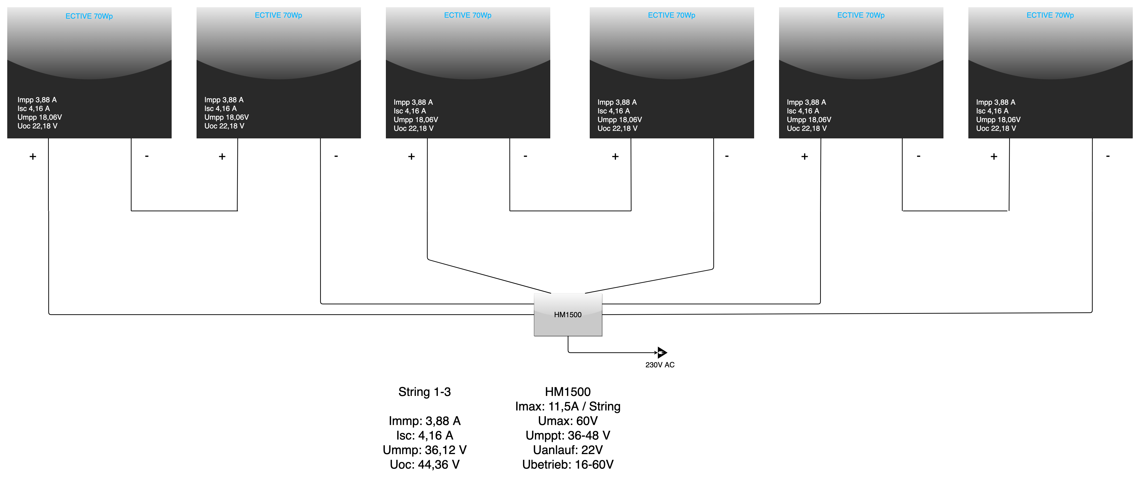

Meine Idee ist, 6 dieser Module daherzunehmen, zunächst flach "aufzustellen" und sie an einen Hoymiles HM-1500 anzuschließen, da dieser 4 Eingänge hat. Belegen würde ich davon jedoch nur 3 Eingänge mit je 2 Panels in Reihe. Die Kombination kann ich aktuell so online mit kurzen Lieferzeiten bestellen, daher auch so gewählt.

Anmeldefähig wird das, mit einem 1,5 kW Wechselrichter, vermutlich nicht sein.
Außer Du versuchst die zuständigen Leute zu überzeugen, das du nur 420Wp Modulleistung hast.
Standard ist die WR Leistung <= 600 W.
ICH würde allerdings die Module parallel bzw. in Reihe bzw. eine Mischung von beidem schalten und z.B. einen 600W WR mit 2 MPPT nehmen.
Dann gibt es keine Probleme mit der Anmeldung und der Wirkungsgrad dürfte auch etwas besser sein.
Mußt natürlich die Daten vom WR mit den Modulwerten vergleichen.

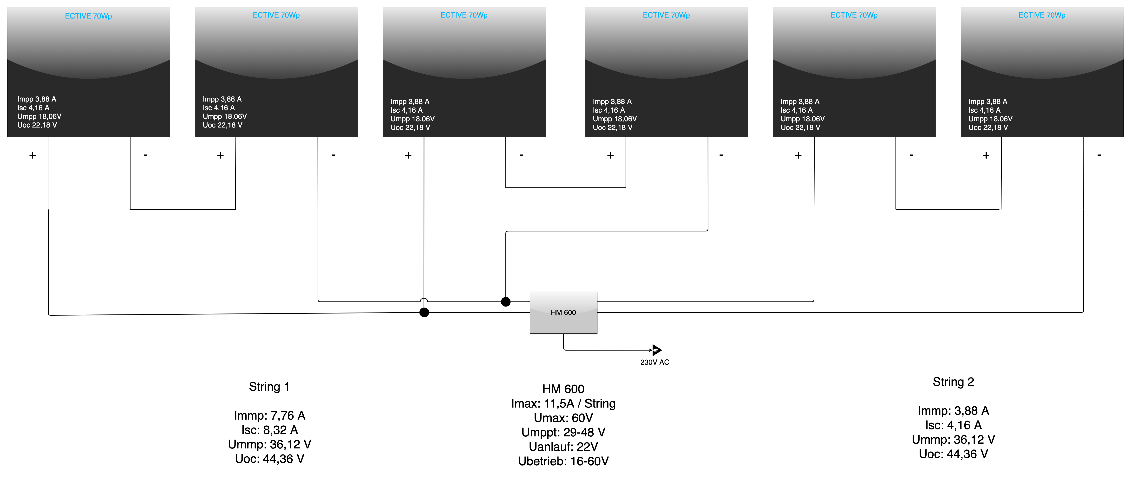

Hallo Uschi,
vielen Dank für die schnelle Antwort. Du hast recht, an die 600W-Regelung hatte ich gar nicht mehr gedacht. Mit Deiner Idee der gemischten Schaltung komme ich - denke ich - soweit klar. Wenn ich keinen Anfängerfehler gemacht habe, müsste auch ein Hoymiles HM 600 reichen, denn der hat nahezu dieselben Spezifikationen und würde sowohl mit Spannung als auch Stromstärke klar kommen.
Ich habe, um Denkfehler zu vermeiden, beide Varianten mal skizziert (siehe anbei). Fällt Dir / Euch da noch etwas dran auf? Fehlt was, hab ich was übersehen oder anfängerhaft falsch gerechnet?
Besten Dank vorab!
Viele Grüße
Philipp

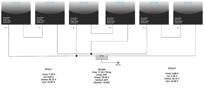

Ich befürchte 2 in Reihe und 1 dazu parallel funzt nicht. (oder irre ich mich?)
Ich würde 1 Strang mit 4 Stück = 280Wp davon je 2 in Reihe und das dann Parallel machen
ergibt rund 50V bei Frost und gute 8A, sollte also passen.
Und da die meisten 600er intern aus 2 St. 300er bestehen, auf den 2. Strang die letzten beiden in Reihe.

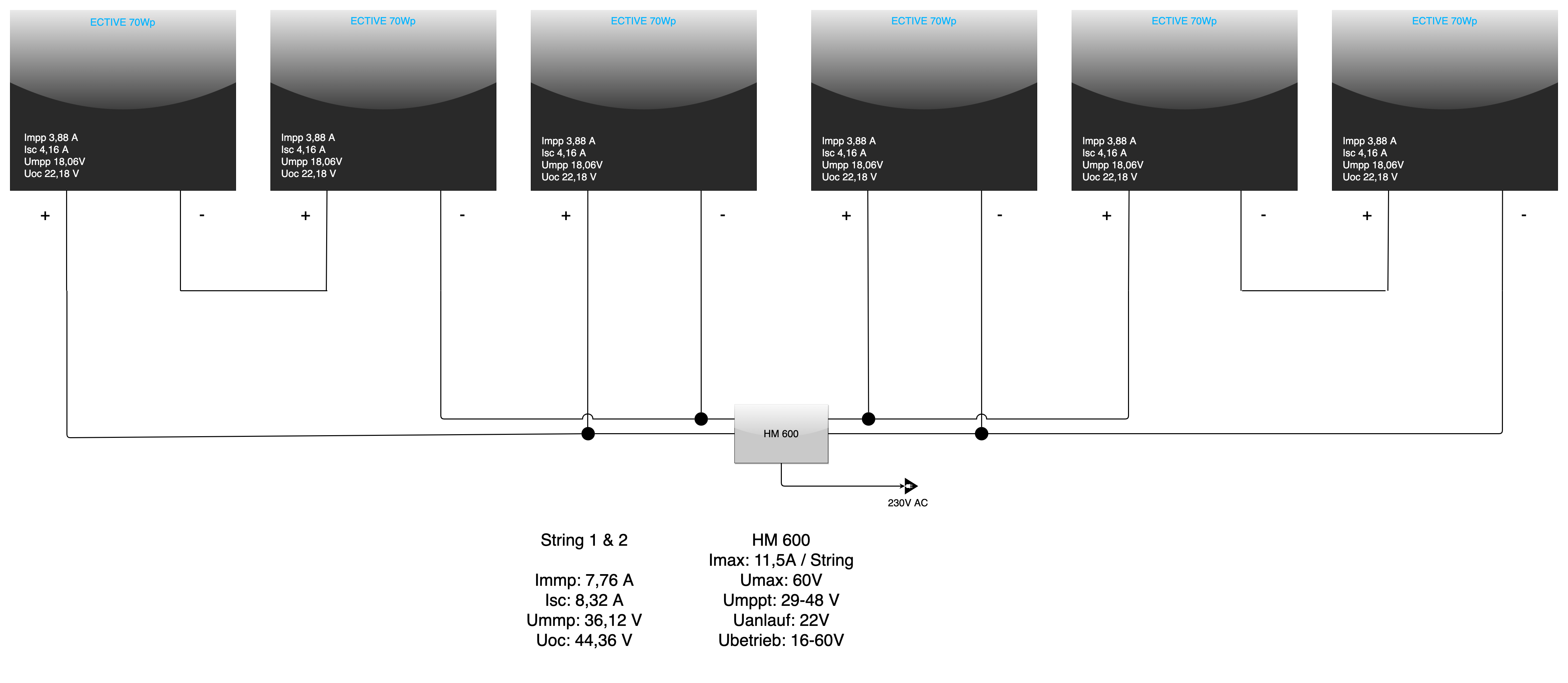

... noch mal drüber nachgedacht und gravierende Denkfehler entdeckt. Neue Skizzen in Arbeit.
Du hast absolut recht. Der Fehler ist mir auch gerade aufgefallen... Physik und Elektrotechnik sind einfach schon zu lange her. Ich grübelte kurz über die Spannung eines Strings bei meiner Skizze, bis mir auffiel, dass das Bullshit ist. Sorry!
Hier nun die korrigierte Skizze und ne gerechnet. Müsste passen.
