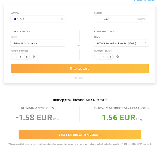

Uff. Ok falls hier jemand diesen Gedanken ernsthaft aufgreifen will, kurze Berechnung:
  • 100€ Antminer S9 bei Ebay
  • 1100€ Antminer S19k Pro
Strompreis hab ich ne Einspeisevergütung von 7ct/ kWh angenommen. Mit dem S9 macht man herbe Verluste - bei dem 1100€ Antminer ist nen Euro pro Tag drin - allerdings mit 60k+ BTC Preis angenommen (ist ja nicht wenig. Mag steigen, mag fallen auf lange Sicht).
Wenn man das ganze Ding im Sommer tagsüber durchballern lässt hat man die 1100€ in 12 Jahren wieder drin. Gesetzt den Fall das Ding hält so lange durch.

Du machst einige Fehlannahmen bzw. berücksichtigst manche Aspekte nicht.
Du hast Recht damit, dass ein S9 Miner weniger vergütet als die Netzeinspeisung. Ein S9 lohnt sich also dafür nicht (ist aber super um sich ohne große Initialkosten dem Thema zu nähern und ein Gefühl dafür zu bekommen.
Modernere Miner wie der S19 oder S21 sind (stand heute) profitabler als die 7 bis 8 Cent Einspeisevergütung.
