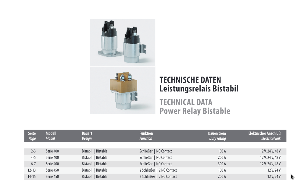

bei mir laufen alle Akkupacks über bistabile Relais von Layher Dauerstrombelastbarbeit 300A /Steuerspannung 48 V. Kommen sogar auf Wunsch mit Funkenlöschmagnet.
Ich fand jede andere Lösung inakzeptabel. Getestete manuelle Hauptschalter wurde alle sehr heiss und Schütze wie auch PWM-gesteuerte Selbsthalterelais haben immer einen sinnlosen Ruhestromverbrauch.
Kannst du mal schreiben, welches Layher Relais du genau einsetzt und welche Akkus du hast?

Der Layer Schütz 40010048 (100A48V) kostet 88 Euro+Mwst-Versand.

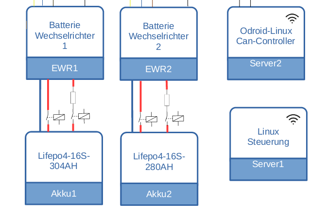

Ich habe mir die folgende Lösung überlegt:
2-Fach Relaiskarte mit ESP, Relais1 steuert die Vorladung über einen Widerstand, Relais2 steuert das bistabile Relais (Stromversorgung 48V von Akku über Vorwiderstand).
Die notwendige Positionserkennung des bistabilen Relais wird über die Spannungsanzeige des Einspeisewechselrichters gelöst. Der Wechelrichter wird über ein Bash-Script abgefragt,worüber ich die aktuelle Einspeiseleistung auslese, hierbei wird auch die Batteriespannung angezeigt. Batteriespannung >48V -> Relais ein.
Die grosse Frage ist nur wo baue ich das Geschwür hin ? Kritik ist erwünscht!
Ich habe auch mal eine Frage zum Prcharge Unit. Wie viele Schütze kann eine Precharge schalten?
Ich plane 3 Sunny Islands zu verwenden je einen Schütz für einen Sunny Island und eine Precharge Unit
dieses Schütz
