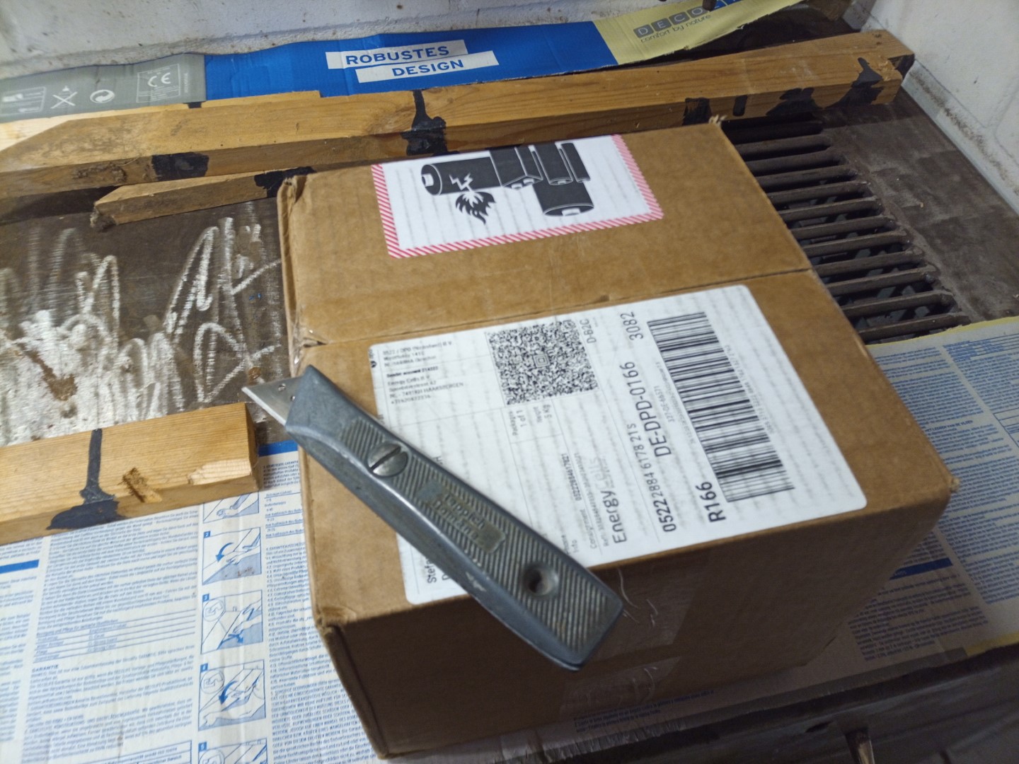

Ich hab letzte Woche mal ein paar Zellen bei Energycells aus Holland gekauft.
Informationen:
Unser Unternehmen hat sich auf das Testen und die Wiederverwendung von Li-Ion-Packs spezialisiert.
Wir zerlegen Li-Ion-Packs, um die funktionierenden 18mm x 65mm Batterien zu überholen.
Wir bedienen den DIY-Markt und Unternehmen, die Akkus aus gebrauchten Zellen zusammenbauen.

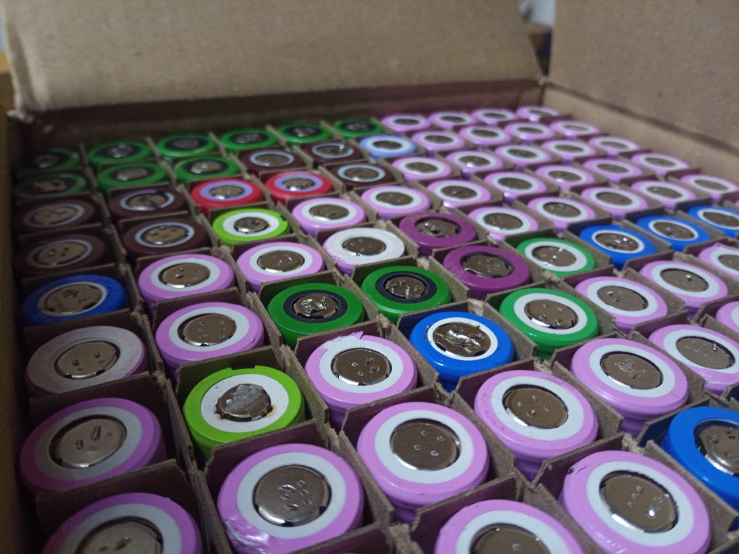

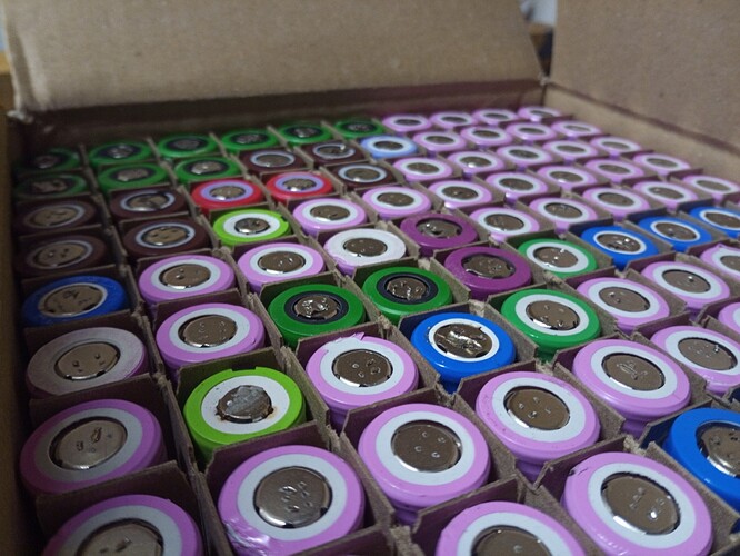

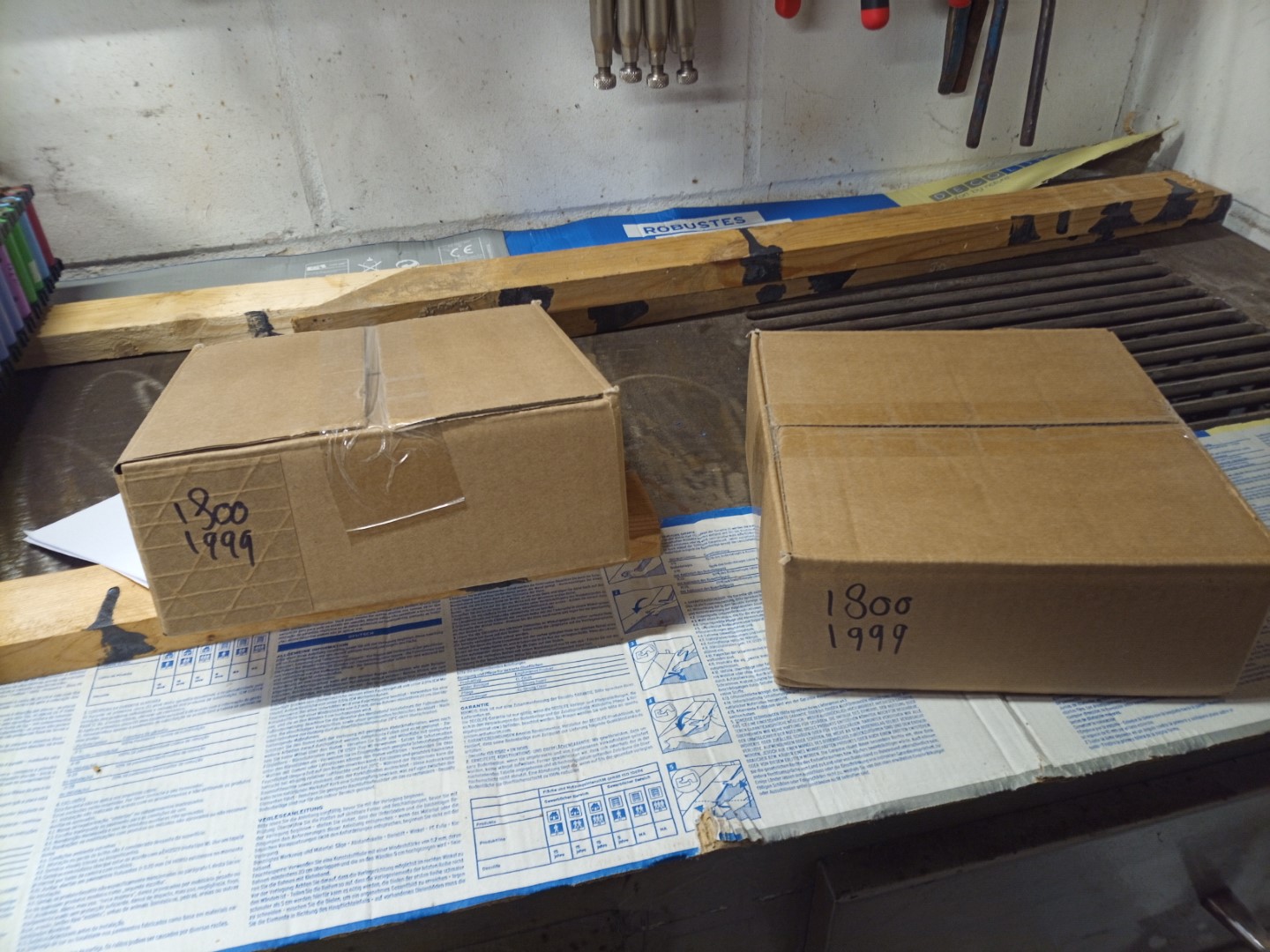

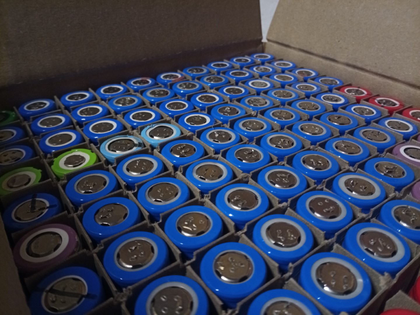

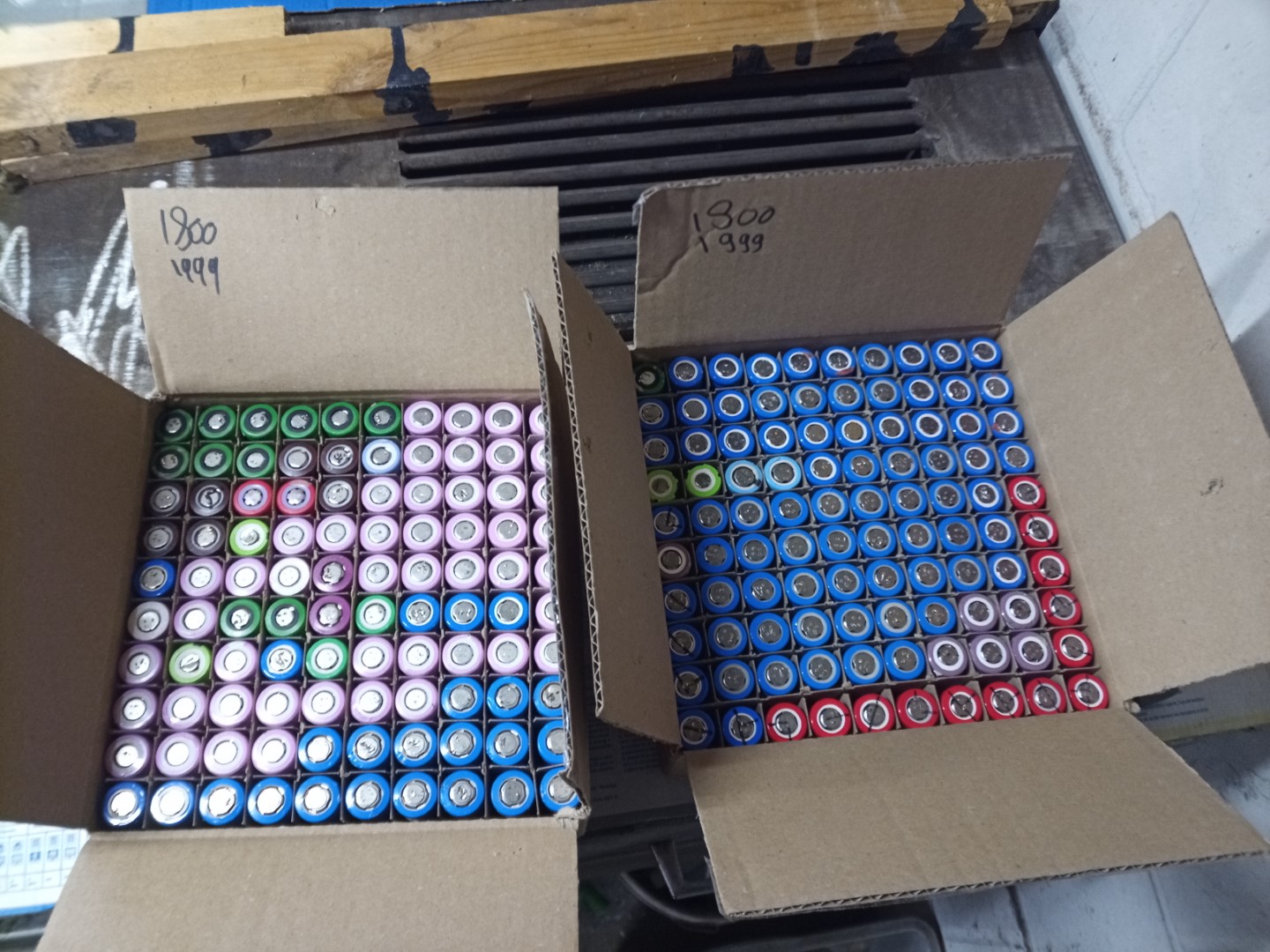

das Paket kam innerhalb von 4 Tagen, gut verpackt und unbeschädigt bei mir an
die Pole sind sehr sauber. Nicht abgeschliffen, also zum Punktschweißen müsste man vermutlich noch etwas nacharbeiten, aber zum Löten perfekt
Von der Aufteilung der Kapazitätswerte her sehr gleichmäßig verteilt.
Die Spannung liegt bei 3,57V
Keine Zellen mit zerfledderten Hüllen
keine Klebereste / Silikon / Eticketten mehr dran, ich werd die Zellen so wie sie sind direkt benutzen
Einzig die Handschrift der Kapazitätswerte ist ab und zu nicht eindeutig lesbar, ich hatte Schwierigkeiten eine 8 von einer 9 zu unterscheiden. Dürfte in der Regel ziemlich egal sein um nun 2.008mAh oder 2.009mAh, aber ich hatte 1.800er und 1.900er bestellt und da ist es bissel blöd. Betraf etwa 10 Zellen, die habe ich dann "sicherheitshalber" alle als 1.800er einsortiert
