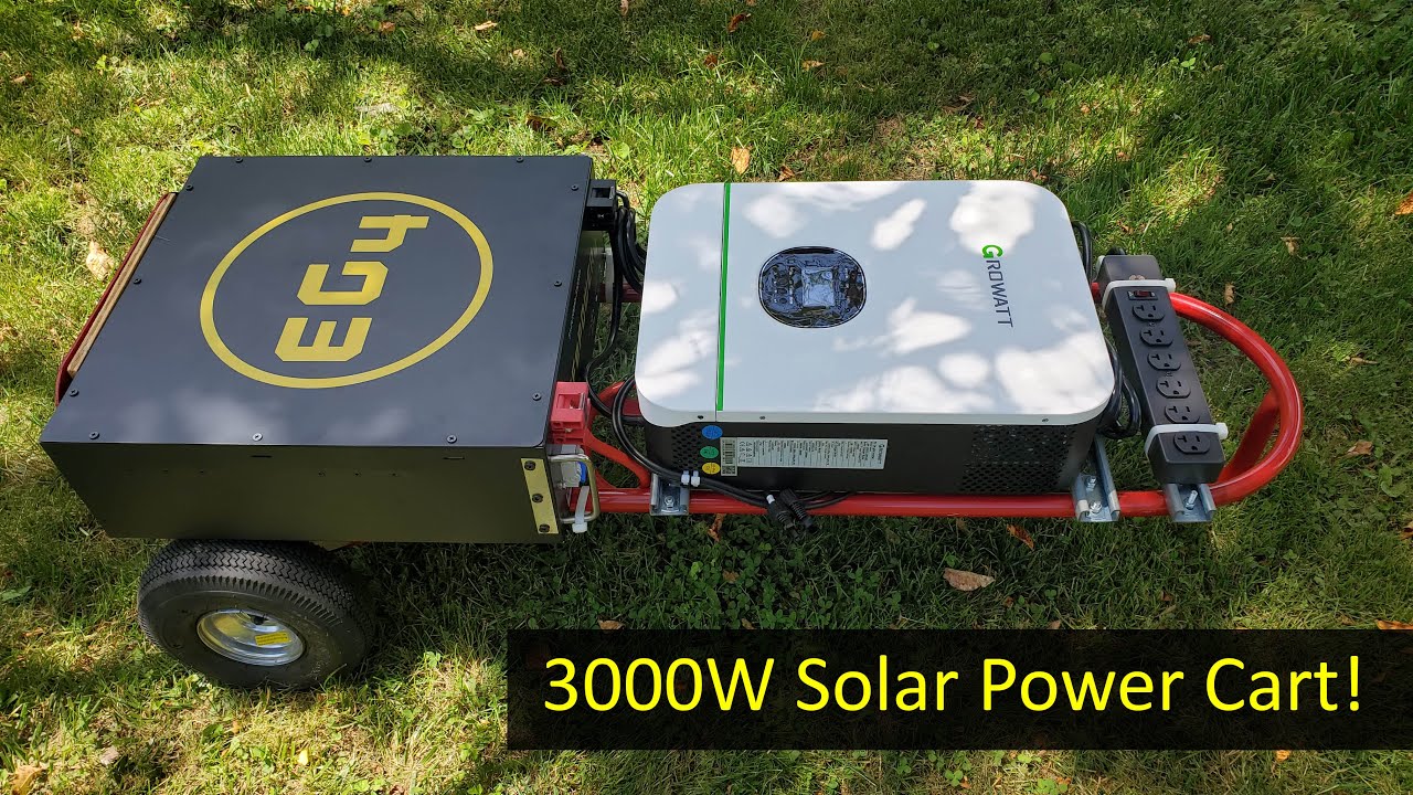

Technisch reicht wirklich nur ein billiger Hybrid Wechselrichter und 2 fertig Lifepo4 12V 100Ah Akkus.
Selbst wenn du noch 1-2 Solarmodule irgendwo auftreiben kannst, bleibst du mit der Konstruktion unter 1000€
Beispiel WR
https://www.conrad.de/de/p/hybrid-wechselrichter-laderegler-24-v-230-v-20-a-2619572.html
Beispiel Akku
https://www.ebay.de/itm/364692102909?mkcid=16&mkevt=1&mkrid=707-127634-2357-0&ssspo=dcl-gpaarx6&sssrc=4429486&ssuid=0-MQYrFxQKe&var=&widget_ver=artemis&media=COPY
Beispiel von so einem System
https://youtu.be/Ksnv9IewYAY?si=jKsRI6w8oNfPrgt9
Alternativ an einer Sackkarre
