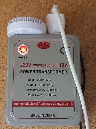

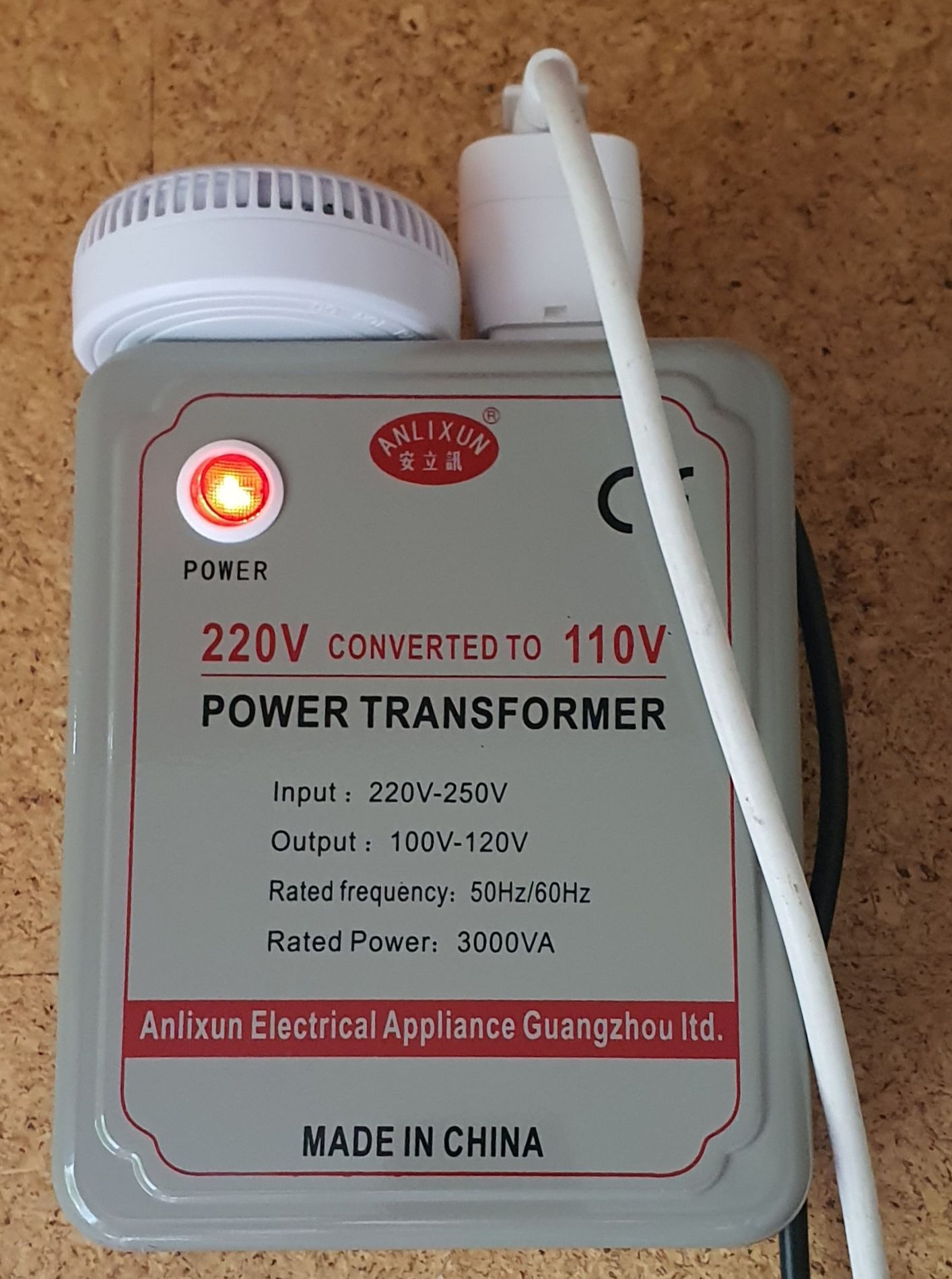

BalkonsolarWasserboiler - 1400W Heizstab auf 360W gedrosselt, 30l, 4 Std. Heizzeit ("220V zu 110V" Trafo, bkw, boiler)
Das ganze läuft jetzt im Sommer ganz gut und zufriedenstellend.
Ich würde zwar lieber die 230V Seite AN/AUS schalten, will aber kein Vorschaltsteckergerät mit Einschaltverzögerung davorstecken.
Angeblich kann man auch LSS mit geringerer Empfindlichkeit (verzögertes auslösen) nutzen, die den Einschaltstrom aushalten.
Mal gucken wann am Sicherungskasten wieder was gemacht wird, vielleicht wäre das ein "simple" Lösung :thinking:
Wobei...
Dann müßte auch der EIN/AUS Schalter (Zeitschaltuhr) einer sein, der für hohe Einschaltströme geeignet ist. :high_voltage:

Den hohen Einschaltstrom hast Du, weil der Trafo zu knapp ausgelegt ist. Meine Abhilfe, 380V Trafos an 230V. Bei dem Trafo in der Bildmitte habe ich die Werte entsprechend umgerechnet und bezeichnet.
Ich habe die Spartrafovariante seit Jahren zur "Nulleinspeisung" im Einsatz. Die Relais klackern den ganzen Tag vor sich hin.
Dank richtigem Timing und Snubbern sehen die Relaiskontakte (durchsightiges Relaisgehäuse) noch immer aus wie neu.

Ich habe da einen anderen Lösungsweg gefunden.
Wenn der Relaiskontakt öffnet, fließt der Strom über einen Kondensator.
Der Spannungsabfall im Moment des Öffnens ist dann so klein, dass sich am Relaiskontakt kein Abreißfunken geschweige denn Lichtbogen bilden kann.
Relais X K1 trennt den Spartrafo vom Netz.
Der Elko C6 liegt über den Gleichrichter D8 parallel zum Kontakt.
Wenn der Kontakt geschlossen ist, wird der Elko über den Widerstand R8 entladen.
Dazu fließt der Strom der Relaisspule durch den Optokoppler U3 der mit Q5 einen Sziklai- Ausgang bekommt. Durch Cascodierung mit Q5 wird dieser entsprechend spannungsfest.
Wenn der Kontakt öffnet, fließt der Strom, statt über den Kontakt, über den Gleichrichter und lädt den Kondensator. Im Moment des Öffnens sieht der Kontakt nur wenige Volt und kann verschleißfrei öffnen und schließen. Beim Schließen trennt der Gleichrichter den Kondensator vom Kontakt ab.
Die Relais auf der Sekundärseite schalten erst, wenn Relais X offen ist. Daher benötigen sie keine Maßnahmen zum Kontaktschutz. C7 und C8 dienen zur Schadensbegrenzung für den Fall, das Relais X nicht öffnet. (z.B.Softwarefehler in der Steuerschaltung.)
