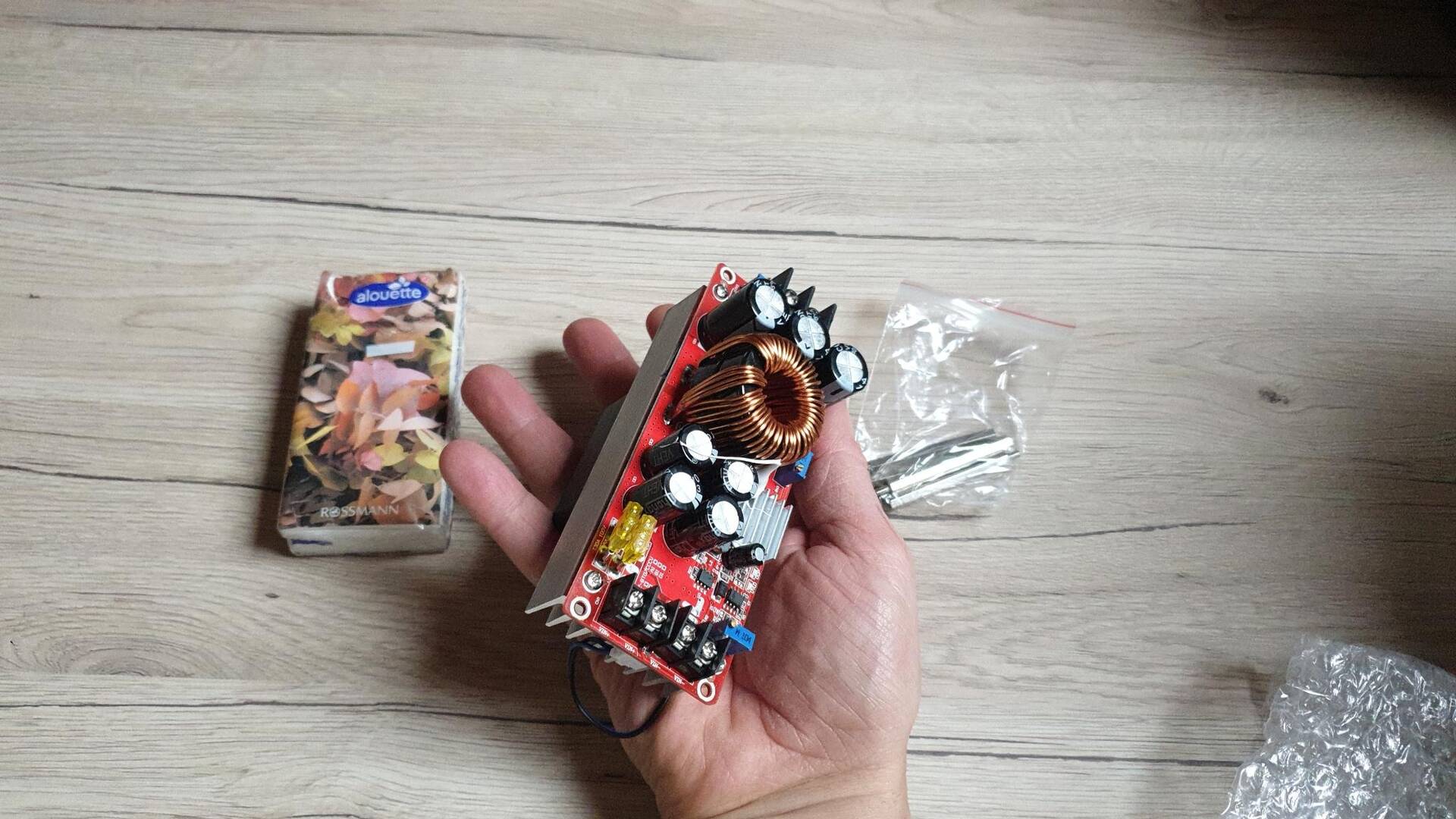

Es hat mir am Wochenende auch keine Ruhe gelassen, sodass ich mir viele YT Vids angeschaut habe... diese Billigmodule scheint es in dieser Bauart viele zu geben und liefern teilweise gute Ergebnisse... zumindest laut YT...
Ich habe mir jetzt am für schlappe 14 Teuros ein Modul bei AMASCHÖN geschnappt und werde das einfach mal testen... :+1: :+1:

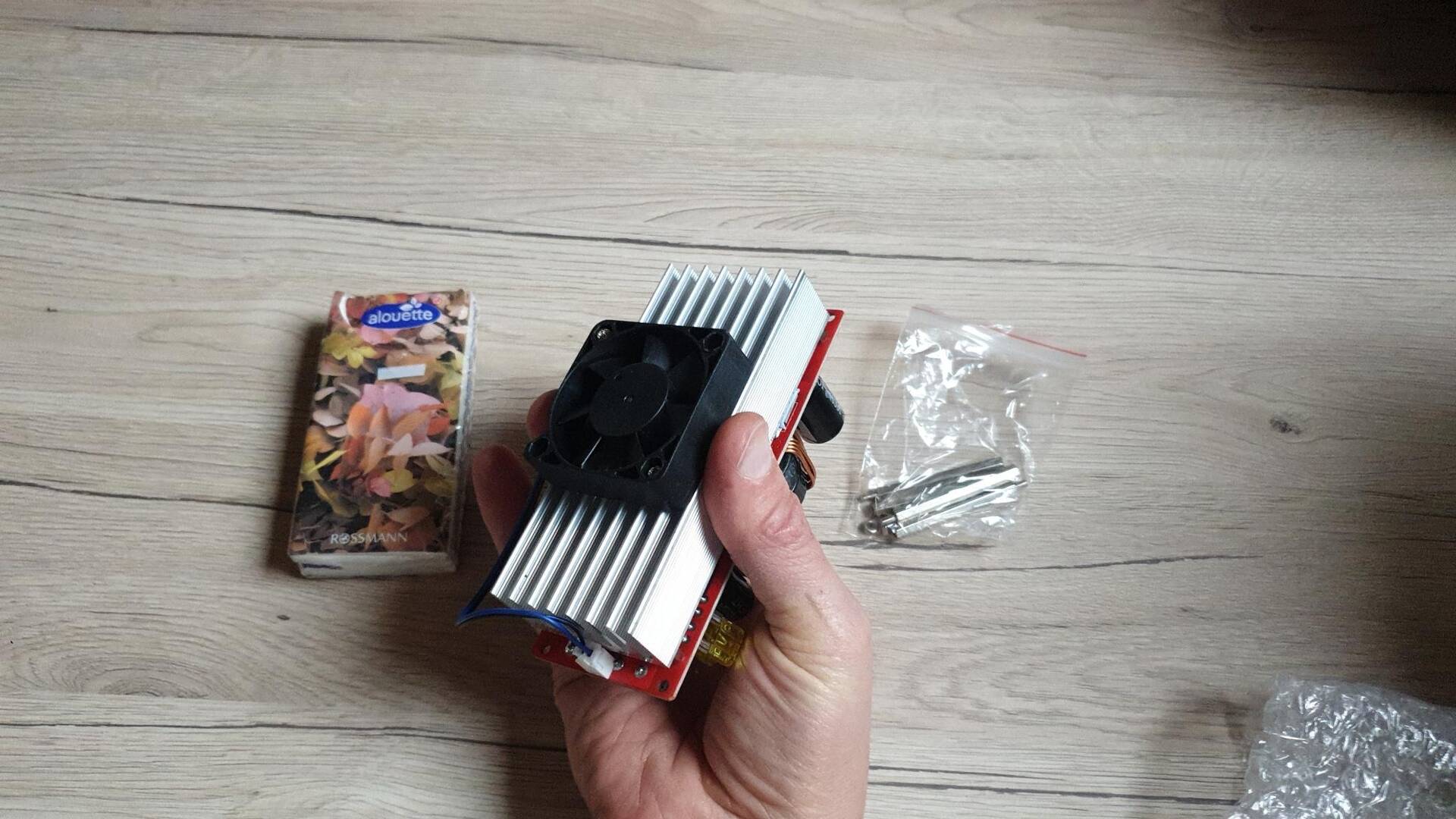

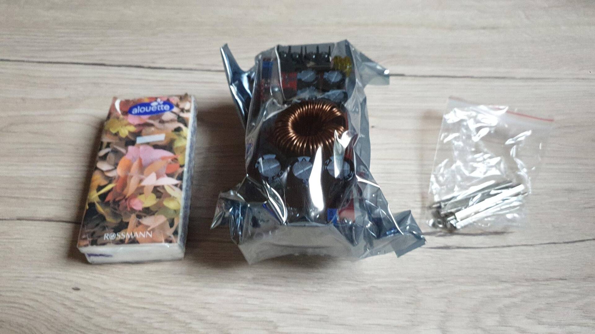

Kam in doppelbox gut verpackt an, hier ein paar Fotos:
4 Abstandshalter waren auch dabei, Taschentücher zum größenvergleich dabei...
Sobald die Sonne mein Akku wieder befüllt, lege ich mit dem testen los...

@dr-mueller Moin, dann wünsch ich viel Erfolg und Spaß beim Testen und hoffe wenn die nicht unter volllast arbeiten, dass Sie auch länger halten.
Ich hatte diese Teile eine Zeit lang mit 12 nach 28V an einem HM600 Getestet.
Hat im Prinzip problemlos funktioniert.
Allerdings habe ich nur ca 70Watt eingespeist. Ich musste den Kühlkörper vergrößern und die Kondensatoren wurden Handwarm.
Der Standbyverbrauch ist nicht unbeachtlich, man sollte also bei Nichteinspeisung die 12V trennen. Beim Einschalten ist auf ein Preload, bzw Softstart zu achten.
