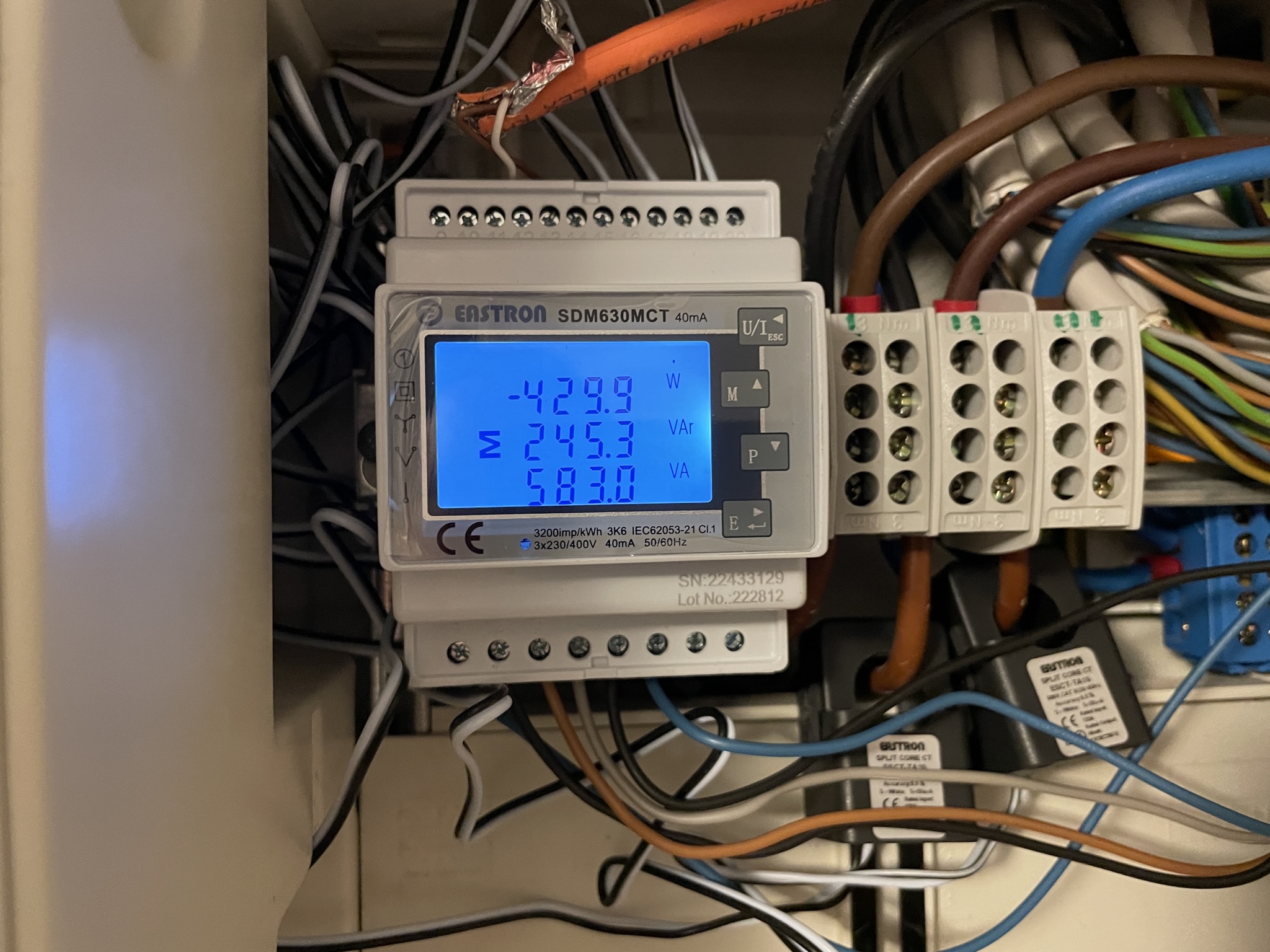

Gerade gestern bei meinem Onkel eine 3,6kWp (Süd,8x410Wp) Anlage in Betrieb genommen. Hybrid Wechselrichter ist ein Solis s5 eh1p4 (mit Zertifikat für D und 2xMPP). Der stehet nun auf maximal 600W Einspeisung ins VNB Netz (ein dreiphasiges Smartmeter wurde mitgliefert). Davor haben wir ein Balkon Kraftwerk angemeldet, damit der Zähler getauscht wird. Es kommt noch ein 16x200Ah DIY Akku ran.
Bin sehr zufrieden damit. Läuft super.
Hi, lässt sich der Solis auch ohne Cloud betreiben und Daten auslesen local?
Wie ist das 3p Messsystem angebunden, oder sind das nur Klemmen über die Kabel?
Soweit bin ich noch nicht. Der Datenlogger ist noch in der Post. Die (historischen) Werte werden auf jeden Fall lokal auf dem Display angezeigt. Mit dem Datenlogger hat man dann über die Cloud auch zugriff, müsste aber auch per MQTT gehen. Aber, wie gesagt, das testen wir noch. Der SMD630 ist über eine Länge von ca, 50 Metern per RS485 (Modbus protokoll) einfach mit einem Ethernetkabel angebunden. Dafür braucht man aber eigentlich nur zwei Adern. War aber mit dem Ethernetkabel am einfachsten.
