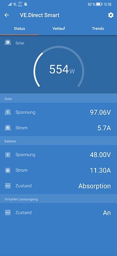

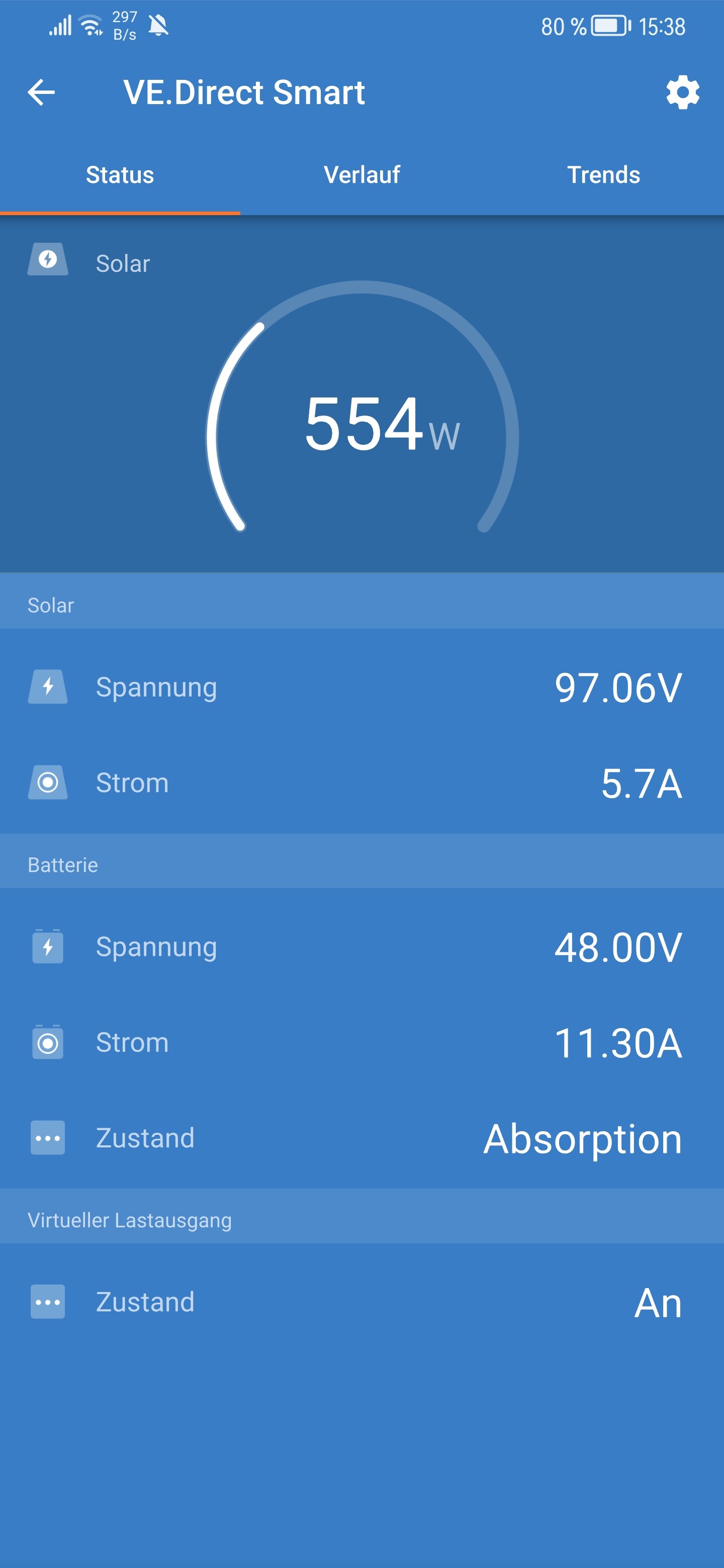

Testweise aufgebaut mit Victron 150/35, zwei Trina 460wp und Lumentree 1000, wird noch auf insgesamt 4x 460wp erweitert.
Victron auf max. 48V Ladespannung gesetzt, Lumentree auf Cutoff 36V macht ein BMS überflüssig. Zellspannungen sind durch den verbauten Balancer weiterhin alle identisch, gehen auch max nur 15A auf einen 12s 2,2kWh Block drauf.
Baue das System so ohne BMS auf. Danke für die Diskussion und Anregungen!
