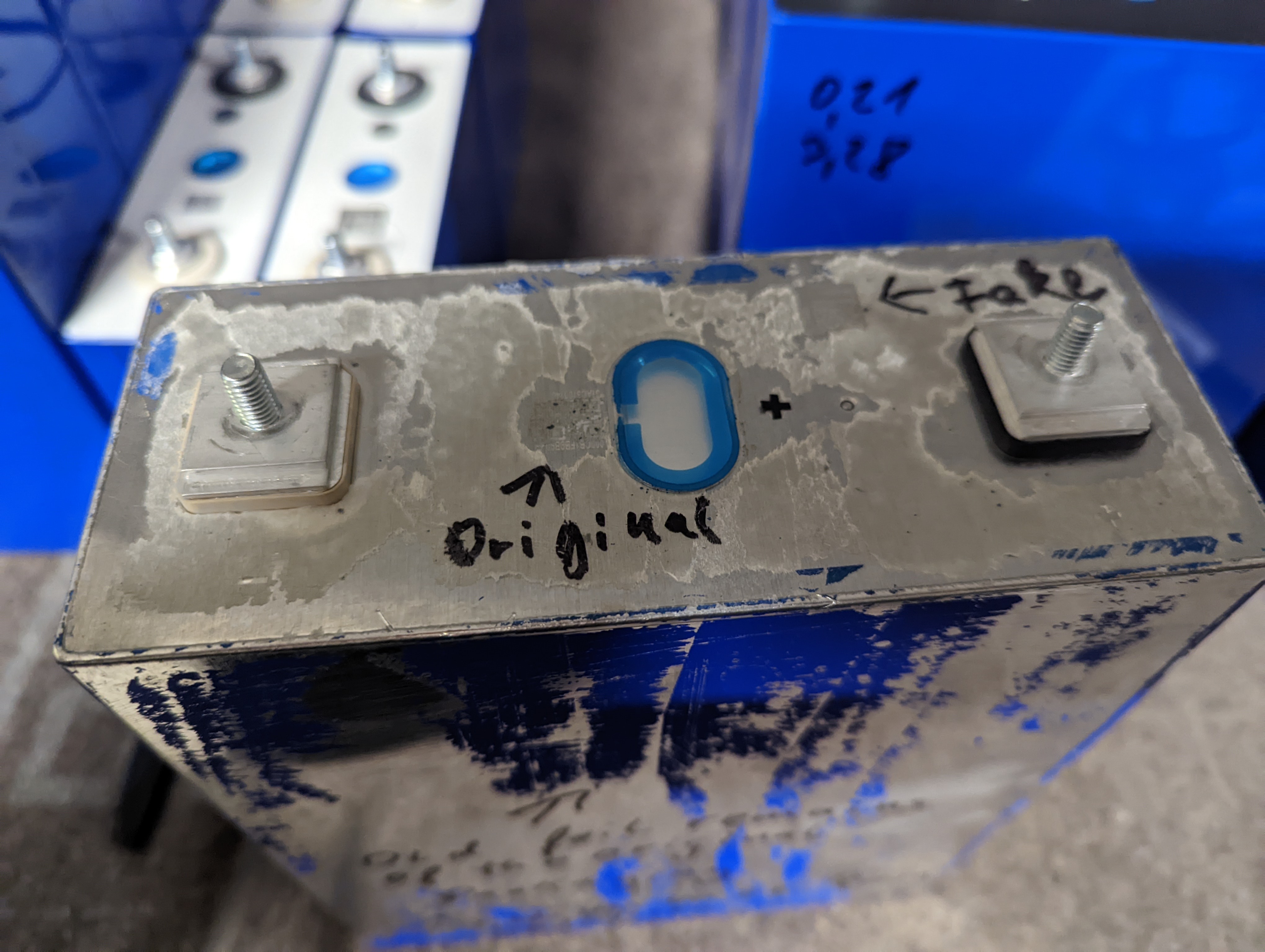

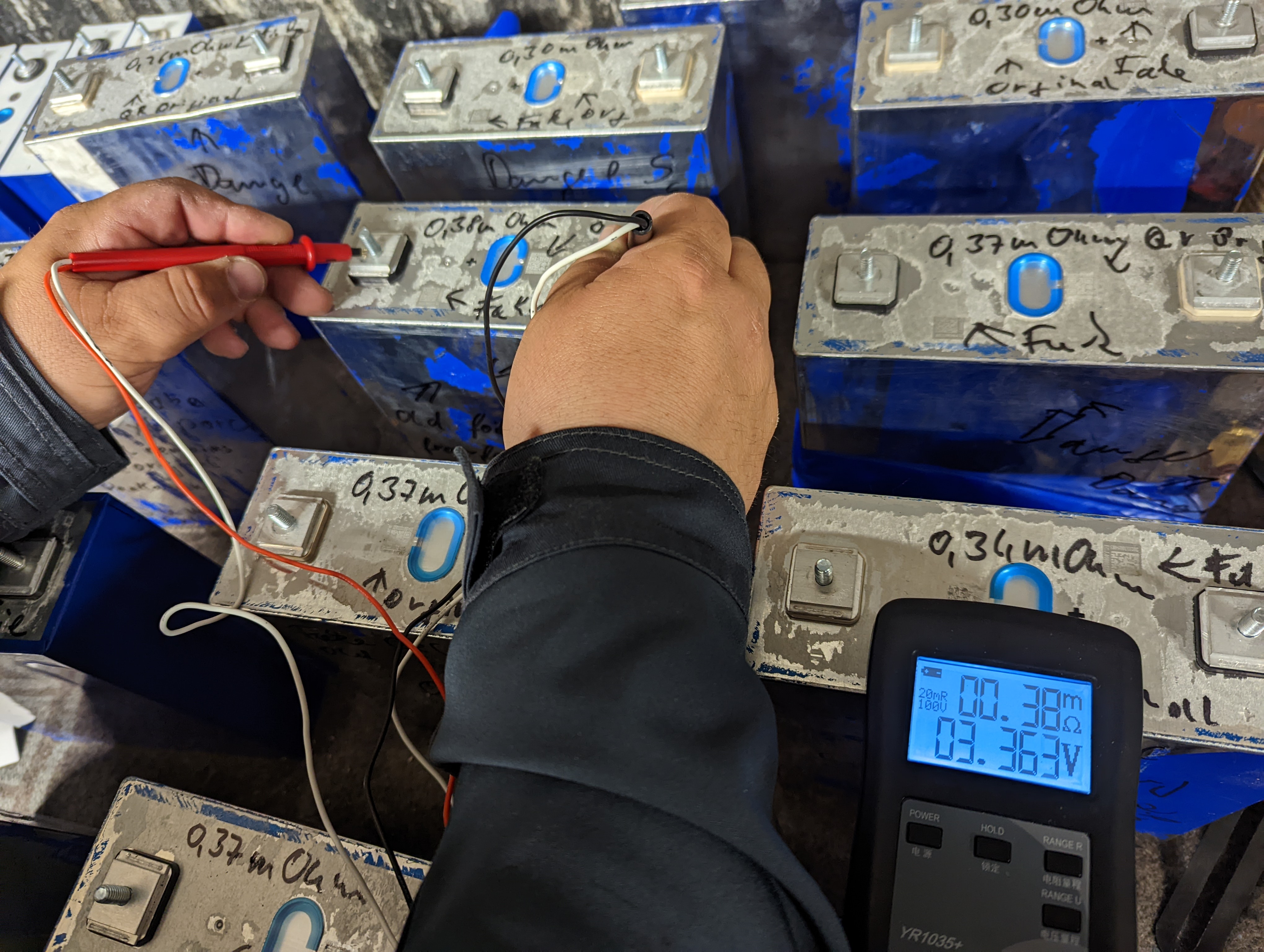

Ach ja, ich spreche auch die an, die auf eBay incl. Kleinanzeigen diese Zellen für noch ein mal höheren Preis kaufen. Auch denen sollte klar gemacht werden, nur weil ein QR Code drauf ist und die schön neu blau verpackt wurden, ist es keine Garantie für neue Zellen.
Oder mache ich da einem das Geschäftsmodell kaputt?
Da sage ich, kauft nur Zellen, die nicht älter als 3 Monate sind, da ist eine vorherige Nutzung nicht mehr sinnvoll möglich. Dann werden es wohl Zellen sein, die die Qualitäts-Kriterien für Automotive nicht erfüllt haben. Aber da glaube ich fährt man besser mit, aber auch nicht risikolos. Dort könnten Einschlüsse oder sonst was drin sein...
Wer schon Zellen hat, kann ja mal schauen ob unter dem schwarzen Bezug oben sich noch ein QR Code versteckt, wenn das stimmt was hier gezeigt wird, woher kommt dann der Garde A QR Code auf den Zellen? Leider habe ich nicht mehr dazu gefunden, aber auch hier im Forum hatte schon einer diesen doppelten QR auf seinen Zellen.
Das war von mir 🤣🤗
