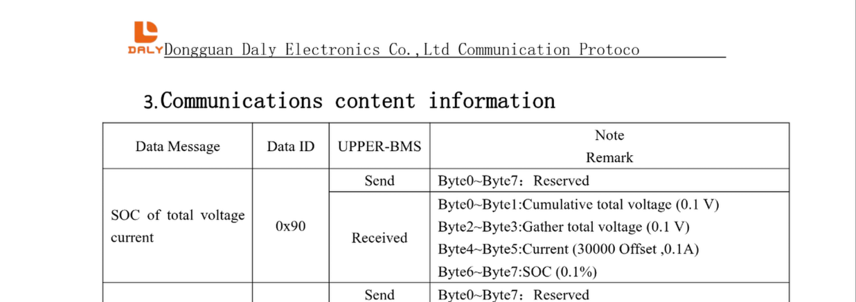

Ich hab mal ne Frage zum Uart-Protokoll vom Daly.
Kann mir einer den Unterschied zwischen “Cumulative total voltage” und “Gather total voltage” nennen?
Hier der Link zur vollständigen Doku
Vielleicht les’ ich nur die falsche Spannung aus.
Danke und herzliche Grüße
Simon

Alles gut, ich nehm dir nix übel, gebe halt nur die Quellen meines (Un-) Wissens an. Interessant sind die Hinweise, wie man das Testen kann, um sicher zu sein.
Bei meinen 5 Daly BMS, die 5 Akkus schützen sollen, liegen die Pole an Sammelschienen. Die SOC Abweichungen zwischen den BMS sind so extrem, dass sie nie richtig sein können.
Viel Glück
Ich hab mir mal die beiden Spannungen auf den Homeassistant gelegt. Die sehen absolut gleich aus. Und beide Spannungen entsprechen exakt der Summe der Zellspannungen. Ich meine, das klingt ziemlich trivial, also was sollte es sonst sein, aber warum werden zwei Pack-Spannungen angezeigt. Weird. Wem noch was einfällt, gerne.
Herzliche Grüße
Simon
Könnte eine Funktion fur die automatisierte Kalibrierung nach der Herstellung sein.
Denkbar.
Weitere Möglichkeiten:
Benutzbar als Externe Überprüfung der AD messung.
Oder die Gesamtspannung ist die, die von aussen anliegt, wenn die Mosfets offen sind. Glaube ich aber nicht.
