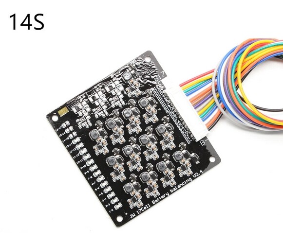

Alternative aktive Balancer bei AliExpress
Gutes Thema, ich wollte demnächst mehrere Folgen dazu drehen und auch eine diy Möglichkeit für einen ziemlich einfachen aktiven Balancer zeigen.
diese art von balancer ist nutzlos fängt erst an zu balancen wenns schon zuspät ist
wenn du magst ich hab noch den 10s hier rumfahren kann ich dir für deine testzwecke schenken
Wann fangen die denn an zu balancen? Ich habe noch 2 16s Lifepo zu liegen.
über 0,1V abweichung und dann auch nur sehr unzuverlässig
0,1V ist übel. Können das die anderen bestätigen? Nicht das die von Voltmeter Montagsgeräte waren.
Ja, die gehen erst bei 100-120mv Drift los.
Ich hab mir nun auch mal so eine 1,2A Balancerplatine bestellt, als 14S Version.
Üblicherweise um 25€ aber ich hab nach bissel Suchen was gefunden für 15€
Das 600W Grundlastsystem am Gartenhaus von Muttern wird schwer "malträtiert" und da kommt das verbaute 0,6A Balancer-BMS nicht richtig hinterher.
Die 3,3kWh sind anscheinend zu knapp kalkuliert und sie fährt den Akku jede Nacht komplett leer, dadurch werden die "kleinen" 40er Packs ordentlich gestresst und geraten aus der Balance, speziell zwei Stück. Heater sind keine dabei, hab beide erst komplett auf Herz und Nieren geprüft, da sind wohl ein paar Zellen dabei, die nicht mehr so gut hohe Ströme abgeben können, ohne dass dabei die Spannung einbricht.
Mal schauen wie das funktioniert, wenn ich da parallel so eine Platine dazuklemme.
Im Winter werd ich dann die 40er Packs um je 20 Zellen erweitern, spätestens dann dürfte sich das Problem erledigen. Aber bis dahin versuche ich mal einen stärkeren Balance-Strom
mach bei dem 3,3kwh akku ein "bottom balancing"
dann sollte es keine probleme geben
nur nach oben hin musst du dann die packspannung begrenzen damit einzelne blöcke nicht über 4,2v gehen
hab ich aktuell auch so eingestellt, bzw. ist das Balancer-BMS permanent über den gesamten Spannungsverlauf am balancen. Reicht halt nicht aus.
